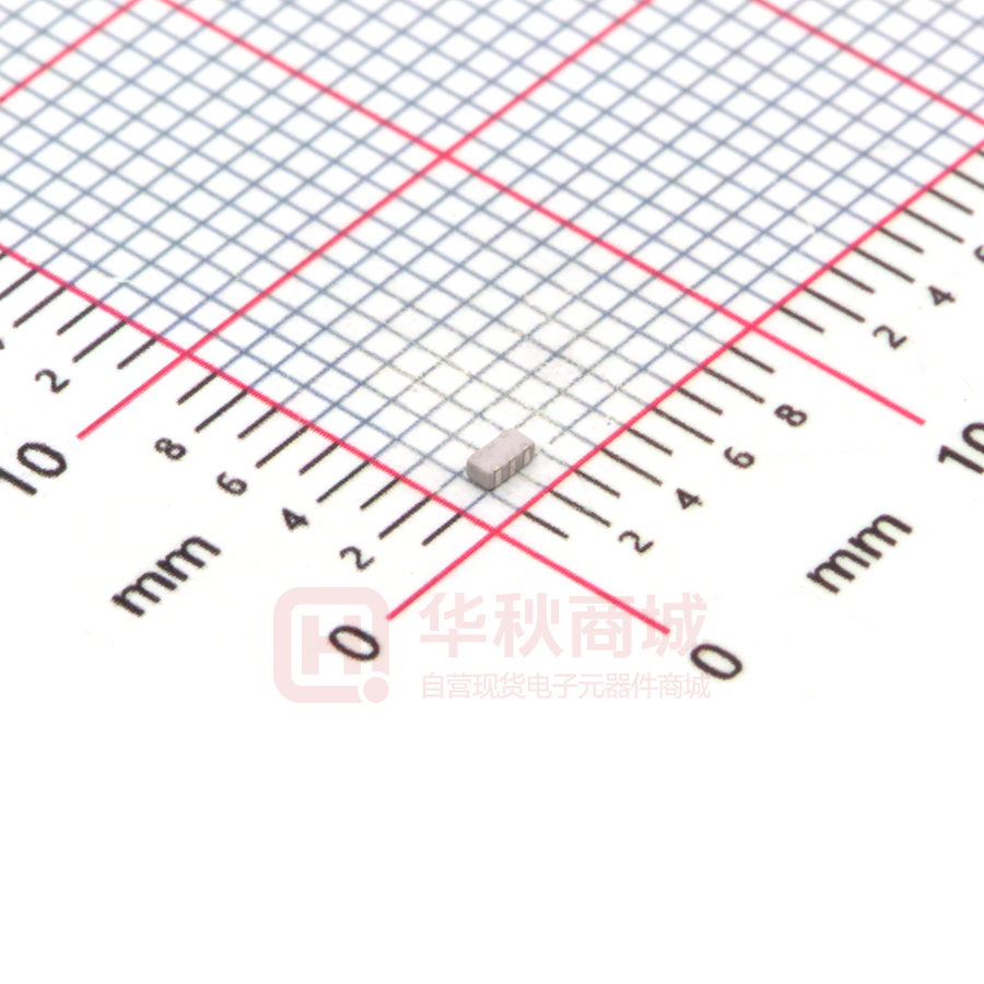

LFB182G45BG2D280 数据手册
注:这张数据表有可能不是最新的。 请从村田制作所的官方网站下载LFB182G45BG2D280的最新数据表。 https://www.murata.com/zh-cn/products/productdetail?partno=LFB182G45BG2D280 产品搜索 数据表 LFB182G45BG2D280 外观&形状 特点 运用陶瓷多层技术研发的超小型、超薄型、轻量级的谐振器型片状滤波 器。 1. 超小型、薄型、轻量级的带通滤器。 2.无需调整即可使用。 3.可用回流焊接。 4.以编带尺寸为标准,可通过片状贴片机自动封装。 5.适用于2400MHz~2500MHz的频率范围。 包装信息 包装 规格 最小订购单位 - 180mm纸带 4000 在1 / 3页 注意 1. 本目录是从株式会社村田制作所网站中下载的。规格若有变更,或若其中产品停产,请在订购时确认,恕不另行通知。 2. 本目录因没有足够的空间说明详细规格,仅载明标准规格。因此,在订购产品之前,谨请核准其规格或者办理产品规格表。 URL : https://www.murata.com/ 作成日期: 2018/03/09 产品搜索 数据表 注:这张数据表有可能不是最新的。 请从村田制作所的官方网站下载LFB182G45BG2D280的最新数据表。 https://www.murata.com/zh-cn/products/productdetail?partno=LFB182G45BG2D280 LFB182G45BG2D280 规格 用途 W-LAN(TI CC253x CC254x CC8520) 标称中心频率(fo) 2450.00MHz 通带宽度 fo±50.00MHz 带内插入损耗 I) 1.75dB max. (at 25℃) 带内插入损耗 II) 1.95dB max. (-40 to +85℃) 衰减(绝对值) I) 19dB min. at 4800.00 to 5000.00MHz 衰减(绝对值) II) 19dB min. at 7200.00 to 7500.00MHz 差分阻抗 Conjugate match to TI CC253x, CC254x, CC8520 单端阻抗 50Ω 容许功率 500mW 工作温度范围 -40℃ to 85℃ 长x宽 1.60x0.80mm 厚度(max.) 0.65mm 在2 / 3页 注意 1. 本目录是从株式会社村田制作所网站中下载的。规格若有变更,或若其中产品停产,请在订购时确认,恕不另行通知。 2. 本目录因没有足够的空间说明详细规格,仅载明标准规格。因此,在订购产品之前,谨请核准其规格或者办理产品规格表。 URL : https://www.murata.com/ 作成日期: 2018/03/09 产品搜索 数据表 注:这张数据表有可能不是最新的。 请从村田制作所的官方网站下载LFB182G45BG2D280的最新数据表。 https://www.murata.com/zh-cn/products/productdetail?partno=LFB182G45BG2D280 LFB182G45BG2D280 产品数据 频率特性 在3 / 3页 注意 1. 本目录是从株式会社村田制作所网站中下载的。规格若有变更,或若其中产品停产,请在订购时确认,恕不另行通知。 2. 本目录因没有足够的空间说明详细规格,仅载明标准规格。因此,在订购产品之前,谨请核准其规格或者办理产品规格表。 URL : https://www.murata.com/ 作成日期: 2018/03/09
