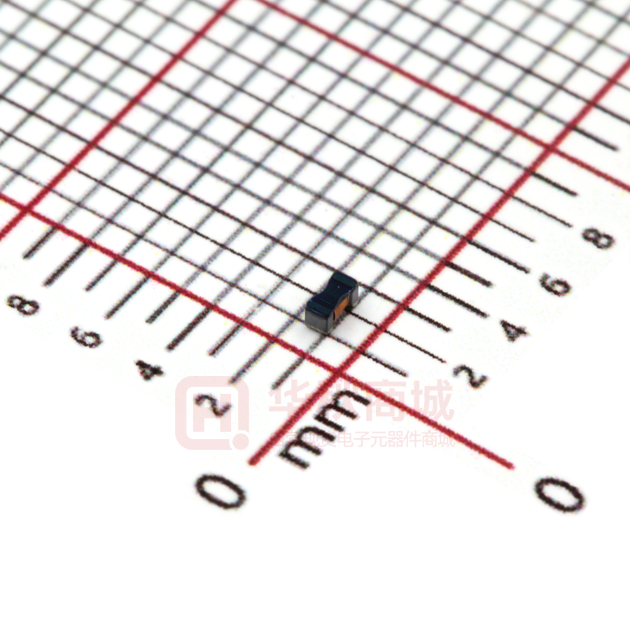

    高频电感 480mΩ 560nH ±5% 450mA 540MHz 0.80mm 1.60 x 0.80mm 0603
LQW18CNR56J00D 数据手册
LQW18CNR56J00# “#”处为包装规格代号。 <品名(附包装代号)一览> LQW18CNR56J00D、 LQW18CNR56J00J、 LQW18CNR56J00B 形状 参考信息 包装代 L尺寸 1.6 ±0.15mm W尺寸 0.8 ±0.15mm T尺寸 0.8 ±0.15mm 尺寸代号 in inch (mm) 0603 (1608) 最小订购单位 规格 号 D φ180mm纸带 4000 J φ330mm纸带 10000 B 散装 500 质量(参考值) 1个 0.004g 规格 电感徝 560nH ±5% 电感徝测试频率 10MHz 额定电流(Itemp) *根据温度上升 450mA 直流电阻(最大) 0.48Ω 自己共振周波数 (以上) 540MHz 使用温度范围 (不包含自身温度的提高) -40~85℃ 电磁屏蔽等級 No Shield 在1 / 2页 1. 本目录是从株式会社村田制作所网站中下载的。规格若有变更,或若其中产品停产,请在订购时确认,恕不另行通知。 2. 本目录因没有足够的空间说明详细规格,仅载明标准规格。因此,在订购产品之前,谨请核准其规格或者办理产品规格表。 URL : http://www.murata.com/zh-cn/ 作成日期:20 16 /12/21 特性数据 图 表 (同特性的 产 品可能用不同的品名表示。 ) 电感徝-频率特性(标准值) 电感徝-电流特性(标准值) 阻抗值-频率特性(标准值) Q值-频率特性(标准值) 在2 / 2页 1. 本目录是从株式会社村田制作所网站中下载的。规格若有变更,或若其中产品停产,请在订购时确认,恕不另行通知。 2. 本目录因没有足够的空间说明详细规格,仅载明标准规格。因此,在订购产品之前,谨请核准其规格或者办理产品规格表。 作成日期:20 16 /12/21
