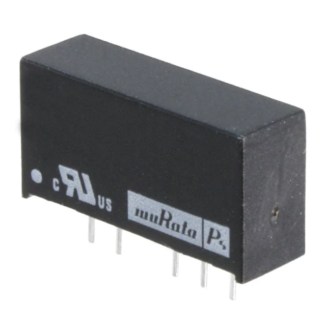

物料型号: MEA1系列
器件简介: MEA1系列是Murata Power Solutions生产的1kVDC隔离1W双输出DC-DC转换器。这些转换器具有高效率(典型效率高达89.5%),并提供宽温度范围内的全1瓦负载性能(-40°C至85°C)。它们适用于需要双电源轨的应用,同时通过隔离来降低开关噪声。
引脚分配: - 7针SIP封装和14针DIP封装的引脚分配在文档中有详细说明。
参数特性: - 输入特性包括不同输入电压类型的连续操作电压范围和反射纹波电流。 - 输出特性包括额定功率和电压设定点精度。 - 隔离特性包括隔离测试电压和电阻。 - 一般特性包括开关频率和工作温度范围。 - 绝对最大额定值包括焊接温度和输入电压。
功能详解: - MEA1系列转换器提供多种输出电压选项,包括5V、9V、12V、15V、24V和48V。 - 它们支持在5V、12V、15V、24V和48V输入下工作,并具有功率共享功能。 - 转换器在设计上不需要外部组件,包括电解电容器或钽电容器。 - 引脚兼容NKA和NMA系列。
应用信息: - 适用于需要隔离的双电源轨应用,以减少开关噪声。 - 所有额定功率都可以从一个单一输出中提取,只要总负载不超过1瓦。
封装信息: - 提供DIP和SIP两种封装类型。 - 文档中提供了详细的机械尺寸和推荐足迹细节。
