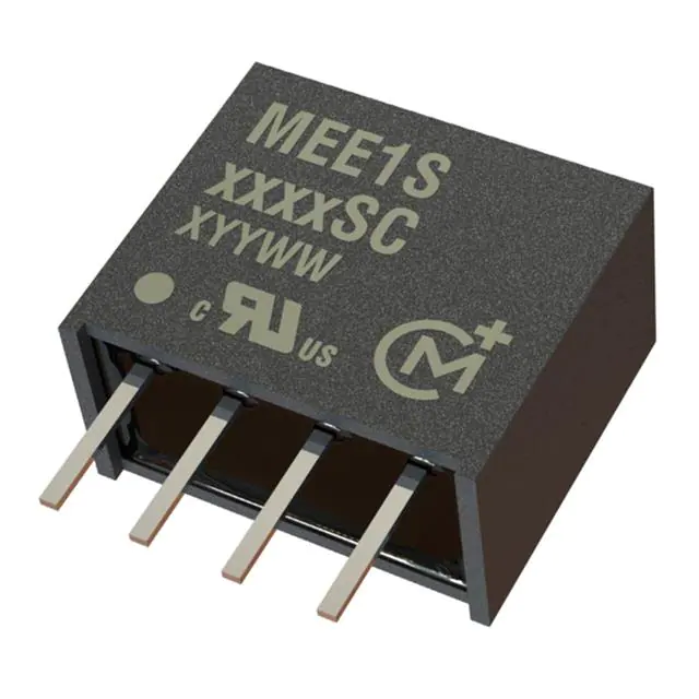

物料型号:MEE1系列隔离式1W单输出DC-DC转换器
器件简介:MEE1系列是1W NME系列的高性能版本,提供更高的效率和改进的调节性能,适用于不能容忍宽输出电压变化的应用。它们非常适合在控制系统板上提供局部电源,并且具有1kVDC的隔离性能,以减少开关噪声。
引脚分配:文档提供了两种封装类型的引脚分配,包括8引脚DIP和4引脚SIP封装。例如,8引脚DIP封装的1号引脚为-VN,4号引脚为+Vn,5号引脚为+Vour,7号引脚为-Vout。
参数特性:包括输入特性、输出特性、隔离特性和一般特性。例如,输入电压范围、反射纹波电流、额定功率、电压设定点精度、隔离测试电压、电阻和开关频率等。
功能详解:MEE1系列转换器具有UL60950认证,可在零负载下工作,具有单隔离输出,典型效率高达87%,并在-40°C至85°C的全1瓦负载下具有宽温度性能。
应用信息:适用于需要隔离和高效率的控制系统板的局部电源供应。
封装信息:提供了DIP和SIP两种封装类型的机械尺寸和推荐焊盘细节。
