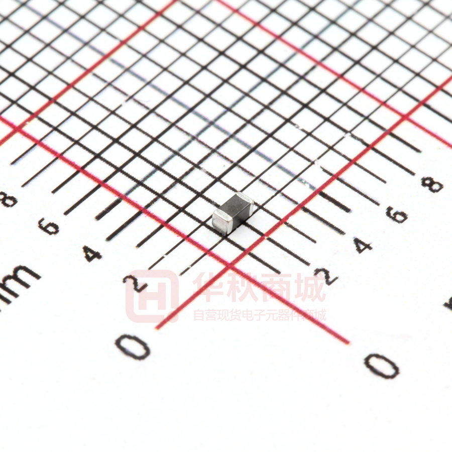

    NTC热敏电阻 220KΩ ±5% 4500K 0603
NCP18WM224J03RB 数据手册
注:这张数据表有可能不是很新的。 请从村田制作所的官方网站下载NCP18WM224J03RB的很新数据表。 https://www.murata.com/zh-cn/products/productdetail?partno=NCP18WM224J03RB 产品搜索 数据表 NCP18WM224J03RB 外观&形状 特点 1. Excellent solderability and high stability in environment 2. Excellent long time aging stability 3. High accuracy in resistance and B-constant 4. Flow / Reflow soldering possible 5. Same B-Constant in the same resistance in the three sizes (0805 size / 0603 size / 0402 size) Easy to use smaller size in the circuits 6. Lead is not contained in the product. 7. NCP series are recognized by UL/cUL (UL1434, File No.E137188). 用途 限定用途 消费品 1. Temperature compensation for transistor, IC and crystal oscillator in mobile communications 其他用途 2. Temperature sensor for rechargeable batteries 3. Temperature compensation of LCD 4. Temperature compensation in general use of electric circuits 包装信息 包装 规格 超小订购单位 RB 180mm纸带 4000 在1 / 3页 注意 1. 本目录是从株式会社村田制作所网站中下载的。规格若有变更,或若其中产品停产,请在订购时确认,恕不另行通知。 2. 本目录因没有足够的空间说明详细规格,仅载明标准规格。因此,在订购产品之前,谨请核准其规格或者办理产品规格表。 URL : https://www.murata.com/ 作成日期: 2019/03/29 产品搜索 数据表 注:这张数据表有可能不是很新的。 请从村田制作所的官方网站下载NCP18WM224J03RB的很新数据表。 https://www.murata.com/zh-cn/products/productdetail?partno=NCP18WM224J03RB NCP18WM224J03RB 规格 电阻值(25℃) 220kΩ 电阻值(25℃)公差 ±5% B常数(25/50℃) 4500K B常数(25/50℃)公差 ±3% B常数(25/80℃)(标准值) 4571K B常数(25/85℃)(标准值) 4582K B常数(25/100℃)(标准值) 4614K 最大电压 5V 最大工作电流(25℃) 0.021mA 散热常数(25℃) 1mW/℃ 工作温度范围 -40℃ to 125℃ 尺寸代码(单位为mm) 1.6x0.8mm 尺寸代码(单位为inch) 0.6x0.3inch 形状 SMD 质量 0.0047g 在2 / 3页 注意 1. 本目录是从株式会社村田制作所网站中下载的。规格若有变更,或若其中产品停产,请在订购时确认,恕不另行通知。 2. 本目录因没有足够的空间说明详细规格,仅载明标准规格。因此,在订购产品之前,谨请核准其规格或者办理产品规格表。 URL : https://www.murata.com/ 作成日期: 2019/03/29 产品搜索 数据表 注:这张数据表有可能不是很新的。 请从村田制作所的官方网站下载NCP18WM224J03RB的很新数据表。 https://www.murata.com/zh-cn/products/productdetail?partno=NCP18WM224J03RB NCP18WM224J03RB 产品数据 电阻-温度特性 最大工作电压降低特性 在3 / 3页 注意 1. 本目录是从株式会社村田制作所网站中下载的。规格若有变更,或若其中产品停产,请在订购时确认,恕不另行通知。 2. 本目录因没有足够的空间说明详细规格,仅载明标准规格。因此,在订购产品之前,谨请核准其规格或者办理产品规格表。 URL : https://www.murata.com/ 作成日期: 2019/03/29
NCP18WM224J03RB
物料型号:NCP18WM224J03RB
器件简介:该热敏电阻具有优秀的焊接性和环境稳定性,长期老化稳定性,高精度的电阻值和B常数,适用于回流焊,不含铅,并且NCP系列已通过UL/cUL认证。
引脚分配:文档中未提供引脚分配信息。
参数特性: - 电阻值(25°C):220kΩ - 电阻值公差:±5% - B常数(25/50°C):4500K - B常数公差:±3% - 最大电压:5V - 最大工作电流(25°C):0.021mA - 散热常数(25°C):1mW/°C - 工作温度范围:-40°C 至 125°C - 尺寸:1.6x0.8mm(SMD)
功能详解:文档中未提供详细的功能详解
应用信息: - 移动通信中晶体管、集成电路和晶体振荡器的温度补偿 - 可充电电池的温度传感器 - LCD的温度补偿 - 一般电路的温度补偿
封装信息:尺寸代码为1.6x0.8mm,形状为SMD。
