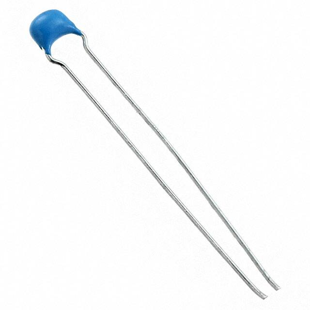

物料型号:文档中提到了多个型号的电容器,例如RDER72E102K1K1H03B、RDER72E152K1K1H03B等,这些型号属于RDE系列的有铅MLCC(片式多层陶瓷电容器)。
器件简介:文档是村田(Murata)公司发布的关于通用目的的有铅MLCC RDE系列的参考规格书。这些电容器适用于一般电子设备,不适用于汽车动力传动系统或安全设备。
引脚分配:文档中提到了不同的引脚风格,例如直型(B1)、内压接型(K1)、内压接胶带型(M1)等,以及它们的引脚间距。
参数特性: - 温度特性:X7R,工作温度范围为-55°C至125°C。 - 额定电压:有DC250V、DC500V、DC630V和DC1000V等不同等级。 - 电容值:电容值的首两位数字表示有效数字,最后一位表示10的幂次,例如102表示1000pF。 - 电容公差:有±10%和±20%两种。
功能详解:文档中详细说明了电容器的使用注意事项,包括操作电压、操作温度和自热、安全功能、操作和储存环境、振动和冲击、焊接、粘接和树脂成型、树脂涂层后的处理、应用限制等。
应用信息:这些电容器适用于一般电子设备,但不适用于汽车电源系统或安全设备,如电动汽车的电池充电器和插电式混合动力车。
封装信息:文档提供了电容器的尺寸信息,包括长度、宽度和引脚风格。还提供了包装规格,如散装类型(代码:B)和编带类型(代码:A)。
