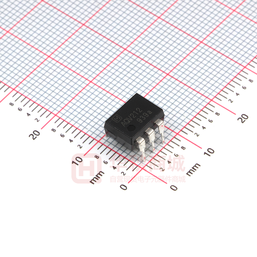

    固态继电器(SSR) SPST-NO 60V 550mA
AQV212 数据手册
2017/11/14 AQV212 | PhotoMOS GU 1a (6脚型) | 松下电器机电(中国)有限公司 控制机器 | Panasonic 客服热线 400-920-9200 受理时间:9:15-17:15(11:30~13:00、本公司休息日除外) AQV212 | PhotoMOS GU 1a (6脚型) ※产品实际尺寸以实物为 准。 品番 AQV212 型号 AQV212 详细 Through Hole,Tube packing,负载电压:60 V 产品名称 PhotoMOS GU 1a (6脚型) 特长 可执行微小模拟信号控制,通用小型1a型(6脚型) 规格详细 截至2017年11月14日 为了改善本产品,会有在未事先通知的情况下变更本产品的规格及设计的情况。 项目 内容 订货产品号 AQV212 型号 AQV212 产品名称 GU 1a 类型 GU 封装 DIP6 触点构成 1a 电压类型 AC/DC 包装方式 管装包装 连续负载电流 0.55A 负载电压 60 V 导通电阻(平均) 0.83 ohm 输出端子间容量(平均) 80 pF 耐电压 1500V AC 导通电阻(最大) 2.5 ohm 开路状态漏电流(最大) 1μA https://device.panasonic.cn/ac/c/search_num/index.jsp?c=detail_print&part_no=AQV212 1/3 2017/11/14 AQV212 | PhotoMOS GU 1a (6脚型) | 松下电器机电(中国)有限公司 控制机器 | Panasonic 最大允许LED电流 50mA LED反向电压 5V 最大正向电流 1A 部允许损耗 75mW 动作LED电流(平均) 1mA 动作LED电流(最大) 3mA 复位LED电流(最小) 0.4mA 复位LED电流(平均) 0.79mA LED压降(平均) 1.25V LED压降(最大) 1.5V 动作时间(平均) 0.65ms 复位时间(平均) 0.08ms 全部允许损耗 550mW 使用环境温度 -40℃~+85℃ 保存温度 -40℃~+100℃ 输入/输出间端子容量(平均) 0.8pF 输入/输出间端子容量(最大) 1.5pF 输入/输出绝缘电阻(最小) 1000 M ohm 推荐动作条件(输入LED电流) 5mA 过电流保护功能 无功能 端子形状 标准P/C板端子 外形尺寸图 https://device.panasonic.cn/ac/c/search_num/index.jsp?c=detail_print&part_no=AQV212 2/3 2017/11/14 AQV212 | PhotoMOS GU 1a (6脚型) | 松下电器机电(中国)有限公司 控制机器 | Panasonic 印刷板加工图 (BOTTOM VIEW) © Panasonic Corporation of China https://device.panasonic.cn/ac/c/search_num/index.jsp?c=detail_print&part_no=AQV212 3/3
