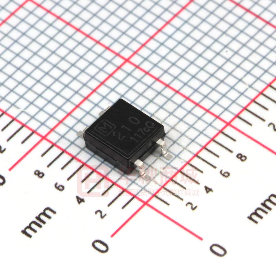

AQY210SX
AQY210SX
    NAIS(松下)
    SOP4_4.3X4.4MM
    4.30 x 4.40mm
AQY210SX 数据手册
2017/8/23 AQY210SX | PhotoMOS GU SOP 1a (4脚型) | 松下电器机电(中国)有限公司 控制机器 | Panasonic 客服热线 400­920­9200 受理时间:9:15­17:15(11:30~13:00、本公司休息日除外) 脚型) AQY210SX | PhotoMOS GU SOP 1a (4 ※产品实际尺寸以实物为 准。 规格详细 品番 AQY210SX 型号 AQY210SX 详细 Surface­Mount,tape and reel packing(X), :350 V 产品名称 PhotoMOS GU SOP 1a (4 负载电 压 脚型) 可执行微小模拟信号控制,通用于小型1a型(SOP 4脚 型) 特长 截至2017年08月23日 为了改善本产品,会有在未事先通知的情况下变更本产品的规格及设计的情况。 项目 内容 订货产品号 AQY210SX 型号 AQY210SX 产品名称 GU SOP 1a 类型 GU 封装 SOP4 触点构成 1a 电压类型 AC/DC 包装方式 盘装包装(X) 连续负载电流 0.12A 负载电压 350 V 导通电阻(平均) 17 ohm 输出端子间容量(平均) 45 pF 耐电压 1500V AC 导通电阻(最大) 25 ohm 开路状态漏电流(最大) 1μA http://device.panasonic.cn/ac/c/search_num/index.jsp?c=detail_print&part_no=AQY210SX 1/3 2017/8/23 AQY210SX | PhotoMOS GU SOP 1a (4脚型) | 松下电器机电(中国)有限公司 控制机器 | Panasonic 最大允许LED电流 50mA LED反向电压 5V 最大正向电流 1A 部允许损耗 75mW 动作LED电流(平均) 0.9mA 动作LED电流(最大) 3mA 复位LED电流(最小) 0.4mA 复位LED电流(平均) 0.85mA LED压降(平均) 1.25V LED压降(最大) 1.5V 动作时间(平均) 0.23ms 复位时间(平均) 0.04ms 全部允许损耗 350mW 使用环境温度 ­40℃~+85℃ 保存温度 ­40℃~+100℃ 输入/输出间端子容量(最大) 1.5pF 输入/输出绝缘电阻(最小) 1000 M ohm 推荐动作条件(输入LED电流) 5mA 过电流保护功能 无功能 端子形状 表面安装端子 外形尺寸图 http://device.panasonic.cn/ac/c/search_num/index.jsp?c=detail_print&part_no=AQY210SX 2/3 2017/8/23 AQY210SX | PhotoMOS GU SOP 1a (4脚型) | 松下电器机电(中国)有限公司 控制机器 | Panasonic 安装垫 (TOP VIEW) © Panasonic Corporation of China http://device.panasonic.cn/ac/c/search_num/index.jsp?c=detail_print&part_no=AQY210SX 3/3
