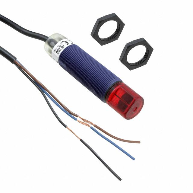

物料型号: - 标准型号:CY-111/121/192 - 侧视型号:CY-111Va/121Va/191V/192Va - 特定型号:CY-191
器件简介: - CY-100系列是圆柱形光电传感器,内置放大器,具有广泛的产品范围,包括标准型、侧视型和M12插头型。 - 提供漫反射型传感器,具有灵敏度调节器,以及M18螺纹方便安装。
引脚分配: - 发射端(直通型):棕色(+V),紫色(输入),蓝色(0V) - 接收端(PNP输出型):棕色(+V),黑色(输出至负载),蓝色(V) - 接收端(NPN输出型):黑色(输出),蓝色(0V)
参数特性: - 感应范围:从100mm到15m不等,具体取决于型号。 - 输出类型:NPN或PNP开集电极晶体管。 - 响应时间:1ms或更少。 - 电源电压:12到24V DC ±10%。 - 工作指示:黄LED(输出ON时亮起)。 - 电源指示:绿LED(电源ON时亮起)。
功能详解: - 提供了不同类型的传感器选项,包括内置放大器和电源分离型。 - 漫反射型传感器具有可调节的灵敏度。 - 直通型和反射型传感器具有不同的感应范围和对象。
应用信息: - 适用于工业用途,不适用于人员保护。 - 安装时扭矩应控制在3N·m或更少。 - 避免在有水、油、灰尘或腐蚀性气体的环境中使用。
封装信息: - 提供了详细的尺寸信息,包括标准型和侧视型传感器的尺寸。 - 还提供了M12插头型传感器的尺寸信息。
