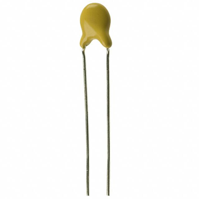

    贴片电容(MLCC) Radial, Disc 22pF ±5% 2KV SL/GP

物料型号:文档列出了多个系列的高压陶瓷圆盘电容器,包括KGE系列、HT-KB系列、KBP系列、HT-KC系列和KRP系列,涵盖了从1kVDC到3kVDC的额定电压。
器件简介:这些电容器是低损耗型的高压陶瓷圆盘电容器,具有较宽的工作温度范围(-25℃至105℃或-25℃至125℃),并通过辐射胶带提高了“电压与温度升高”的特性。
引脚分配:提供了不同系列电容器的引脚风格,包括弯曲引脚(Kinked Lead)和直引脚(Straight Lead)等。
参数特性: - 工作温度范围:-25至105℃或-25至125℃。 - 额定电压:从500VDC到3kVDC。 - 电容公差:通常在±5%到±10%之间。 - 介质耐压:额定电压的200%,持续1至5秒。 - 电容值:在1MHz±20%,1至5Vrms,20℃条件下测量。 - 品质因数(Q值)或耗散因子(tano):根据不同容量有不同的Q值或tano值。 - 绝缘电阻:最小10000 MΩ,在500VDC下1分钟电离。
功能详解:电容器推荐应用于开关电源的消振电路、变频器型照明设备的电路、液晶背光逆变器的镇流电路以及其他高压脉冲和直流电路。
应用信息:文档提供了电容器的典型应用场景,例如液晶背光逆变器的镇流电路、开关电源的消振电路等。
封装信息:提供了不同系列电容器的尺寸信息,包括身体直径(Dim.D)和引脚间距(Dim.F)的公差。
