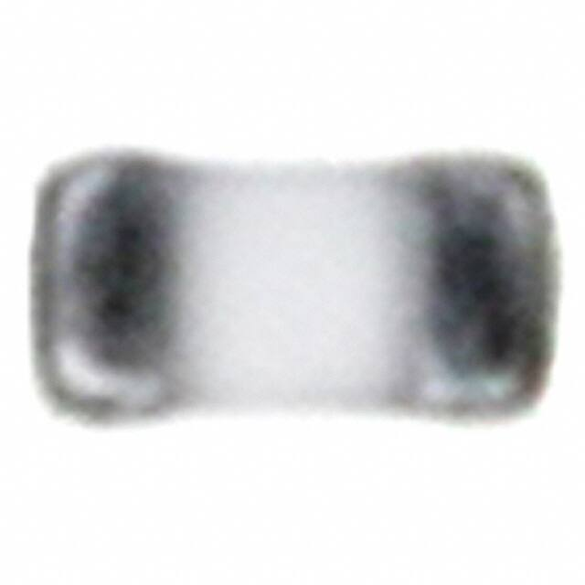

物料型号:ECD系列
器件简介: - 这些电容器是高Q值微波片式电容器,具有低电容和紧密的容差(0.1至15.0 pF,±0.05 pF至±5%)。 - 它们在高频下具有低ESR和高Q值,以及C0G的超稳定性能(0±30 ppm/°C)。 - 符合RoHS标准,无铅。
推荐应用: - 微波电路、阻抗匹配电路、谐振电路、耦合电路。 - 应用于射频模块、压控振荡器(VCO)、带通滤波器(BPF)、双工器(DUP)、功率放大器(PA)。 - 适用于手机、蓝牙、无线局域网等。
引脚分配: - 电容器由内部电极和外部电极组成,具体结构包括陶瓷介质、内部电极、基板电极、中间电极和外部电极。
参数特性: - 尺寸代码、电容公差代码、材料代码和封装风格代码。 - 尺寸包括0402和0201,电容范围从0.1到15.0 pF,容差从±0.05 pF到±5%。 - 额定电压为DC 25V。
功能详解: - 电容器的尺寸、电容值、公差、温度特性等详细规格。 - 包括温度系数、额定电压、电容值、电容公差、尺寸、厚度等。
应用信息: - 提供了应用示例,如VCO、耦合电路、谐振电路和匹配电路。
封装信息: - 标准封装数量,例如0201尺寸的封装风格代码为“E”,厚度为0.3mm,每卷15000个;0402尺寸的封装风格代码为“E”,厚度为0.5mm,每卷10000个。
