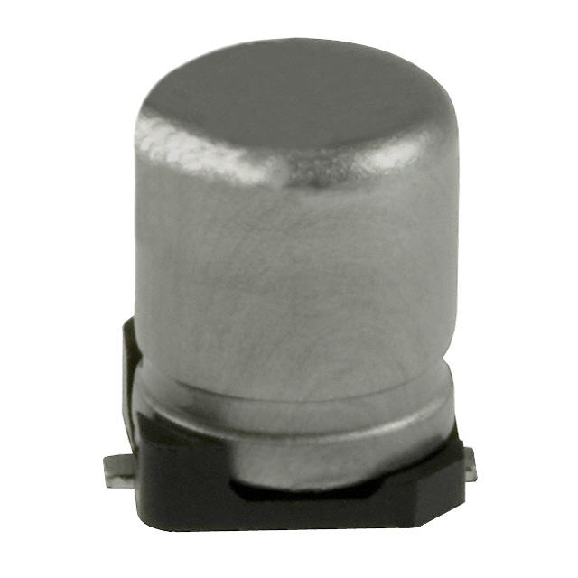

    33 µF 10 V 铝电解电容器 径向,Can - SMD 85°C 时为 2000 小时
