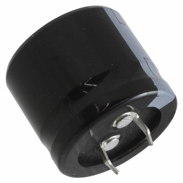

    3900 µF 50 V 铝电解电容器 径向,Can - 卡入式 64 毫欧 @ 120Hz 105°C 时为 3000 小时
