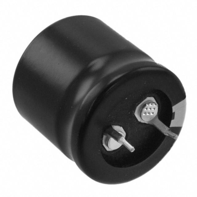

    3900 µF 50 V 铝电解电容器 径向,Can - 卡入式 85 欧姆 @ 120Hz 85°C 时为 3000 小时

物料型号:Panasonic TS-UP系列
器件简介:这是一系列铝电解电容器,设计用于一般用途和工业应用,具有85°C的工作温度和3000小时的寿命。这些电容器有2针和3针版本,提供20mm长度以适应低剖面应用,并且符合RoHS标准。
引脚分配:电容器有2针和3针两种安装方式,其中3针版本为可选配置。具体的引脚分配和尺寸在文档中有详细说明。
参数特性: - 额定工作电压:16VDC至450VDC - 工作温度范围:-40°C至+85°C - 标称电容值:从120μF至68000μF - 电容公差:±20% - 损耗因子(在120Hz,+20°C):最大值为50% - 漏电流:根据电容值和工作电压,按照公式3CV(A)最大值,5分钟后计算
功能详解:电容器设计用于在规定的工作条件下提供稳定的电能存储和滤波功能。
应用信息:适用于一般用途和工业应用,特别是需要在高温环境下稳定工作的场合。
封装信息:提供RoHS合规的PVC套管和顶板作为标准配置,也提供不带顶板的PET套管。电容器的直径和长度有多种规格,以适应不同的电路板安装需求。
