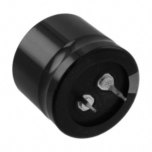

    4700 µF 50 V 铝电解电容器 径向,Can - 卡入式 71 毫欧 @ 120Hz 85°C 时为 3000 小时
