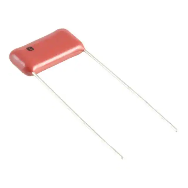

    薄膜电容 径向 120nF ±10% 18.50 x 5.00mm

物料型号:Panasonic Metallized Polyester Film Capacitor,型号为ECQE(F)。
器件简介:这些是采用金属化聚酯薄膜制成的非感性构造电容器,具有阻燃环氧树脂涂层。
引脚分配:提供了直引脚(Straight)、卷曲引脚(Crimped lead)等不同形式的引脚分配
参数特性: - 工作温度范围:-40°C至+105°C(某些额定电压为-40°C至+85°C)。 - 额定电压:涵盖100 VDC至1250 VDC,以及125 VAC和250 VAC。 - 电容范围:从0.0010μF至10μF(E12)。 - 电容公差:±5%(J)和±10%(K)。 - 损耗因子(tan δ):在20°C,1kHz时小于1.0%。
功能详解:电容器具有自愈特性和优异的电气特性,符合RoHS指令。
应用信息:推荐用于一般用途,但对于某些应用(如CD、点火器等)建议联系Panasonic。
封装信息:提供了详细的尺寸信息和包装规格,包括直插、卷曲引脚(Ammo)和自动插入(Taping)等封装风格。
注意事项:设计和规格如有变更,不另行通知。在购买和/或使用前,请向工厂咨询技术规格。如果对这个产品的安全性有任何疑问,请立即联系我们进行技术咨询。
