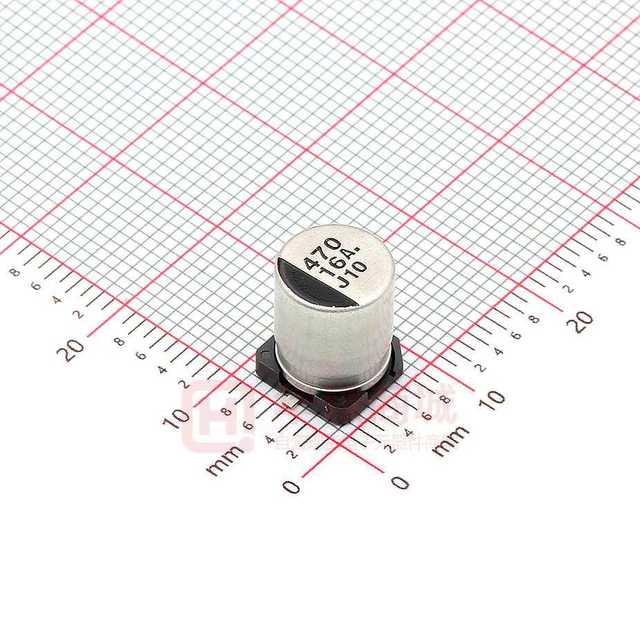

    贴片铝电解电容 SMD,D8xL10.2mm 470µF ±20% 16V 2000Hrs@85℃
