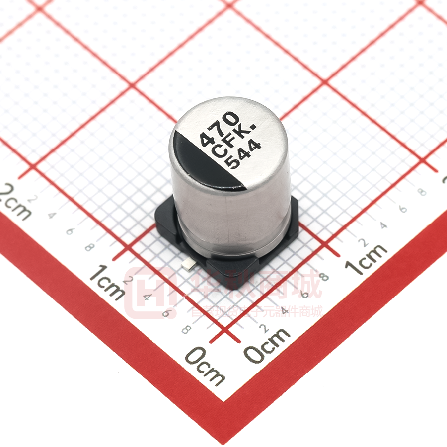

    贴片铝电解电容 SMD,D8xL10.2mm 470µF ±20% 16V 2000Hrs@105℃
EEEFK1C471P 数据手册
铝电解电容器 表面贴装型 FK 系列  特  点 ● 105 ℃ 2000 ~ 5000 小时保证产品 ● 低阻抗 (FC系列降低 40 % ~ 60 %) ● 小形化产品 (FC系列缩小 30 % ~ 50 %) ● 可满足耐振要求 (30G保证) (φ6.3 ≦) ● 符合AEC-Q200 ● 已应对RoHS指令  规  格 类别温度范围 额定电压范围 静电容量范围 静電容量許容差 漏电流 损耗角的正切 (tan δ) 温度特性 耐久性 高温无负载特性 焊接耐热性 –55 ℃ ~ +105 ℃ 6.3 V ~ 100 V 3.3 μF ~ 6800 μF ±20 % (120 Hz / +20 ℃) I ≦ 0.01 CV 或 3 (μA) 2 分值 (任一大值以下) 请参照特性一览表 额定电压 (V) 6.3 10 16 25 35 50 63 80 100 Z (–25 ℃) / Z (+20 ℃) 2 2 2 2 2 2 2 2 2 (120 Hz 时的阻抗比) Z (–40 ℃) / Z (+20 ℃) 3 3 3 3 3 3 3 3 3 Z (–55 ℃) / Z (+20 ℃) 4 4 4 3 3 3 3 3 3 在+105 ℃ ± 2 ℃ 的条件下, 对电容施加额定工作电压2000 小时后, 恢复至标准气候测量, 并满足下列条件。 (但是, φ8×10.2, φ10×10.2 的尾号为 G 时, 额定电压施加时间须5000 小时 ) 静电容量变化 初始值 ±30 % 以内 ( 尾号 G 为 35 % 以下) 损耗角的正切 (tan δ) 不大于初始标准值的 200 % ( 尾号 G 不大于 300 % ) 漏电流 不大于初始标准值 将电容无负载放置于+105 ℃ ± 2 ℃ 条件下1000 小时后, 恢复至标准气候测量, 并满足上述耐久性条件。 (但须电压处理) 经回流焊接, 恢复至标准气候测量, 并满足下列条件。 静电容量变化 初始值 ±10 % 以内 损耗角的正切 (tan δ) 不大于初始标准值 漏电流 不大于初始标准值  额定纹波电流 频率补正系数 频率 (Hz) 系 数 50, 60 0.70 120 0.75 10 k 0.95 100 k ~ 1.00  外观尺寸 K (P) L 额定电压编号 批号 ≧ φ12.5 极性标示(–) (I) 无铅适用产品 标记 (黑点) B±0.2 系列符号 H 22 j FK 静电容量 (μF) φD±0.5 ≦ φ10 极性标示(–) A±0.2 0.3 max. 例 : 6.3 V 22 μF 标示颜色 : BLACK W 压力阀 (φ10 ≦) 括弧内为参考尺寸 静电容量 (μF) 单位:mm 3300 j FK 尺寸代码 系列符号 额定电压编号 批号 额定电压编号 j A C E V 单位:V 6.3 10 16 25 35 H J K 2A (I)  标  示 1k 0.90 50 63 80 100 B C D D8 E F G H13 J16 K16 φD 4.0 5.0 6.3 6.3 8.0 8.0 10.0 12.5 16.0 18.0 L 5.8±0.3 5.8±0.3 5.8±0.3 7.7±0.3 6.2±0.3 10.2±0.3 10.2±0.3 13.5±0.5 16.5±0.5 16.5±0.5 A, B 4.3 5.3 6.6 6.6 8.3 8.3 10.3 13.5 17.0 19.0 H 5.5 max. 6.5 max. 7.8 max. 7.8 max. 9.5 max. 10.0 max. 12.0 max. 15.0 max. 19.0 max. 21.0 max. I 1.8 2.2 2.6 2.6 3.4 3.4 3.5 4.7 5.5 6.7 W 0.65±0.1 0.65±0.1 0.65±0.1 0.65±0.1 0.65±0.1 0.90±0.2 0.90±0.2 0.90±0.3 1.20±0.3 1.20±0.3 P 1.0 1.5 1.8 1.8 2.2 3.1 4.6 4.4 6.7 6.7 K +0.15 0.35 -0.20 +0.15 0.35 -0.20 +0.15 0.35 -0.20 +0.15 0.35 -0.20 +0.15 0.35 -0.20 0.70±0.2 0.70±0.2 0.70±0.3 0.70±0.3 0.70±0.3 ・对于耐震规格格产品的形状尺寸请参考封装规格部分 本公司在更改设计,规格时可能不予事先通知,敬请谅解。请务必在购买及使用本公司产品前向本公司索要相关技术规格书。如对产品的安全性有疑义时,请速与本公司联系。 2019/12/6 铝电解电容器 (表面贴装型)  关于耐振规格商品的外观尺寸 ✽ 和标准产品尺寸, 形状均不相同。详细情况请务必垂询本公司。 < 尺寸代码:E, F, G, H13, J16, K16, K21 > D D8 E F G H13 J16 K16 K21 φD L 6.3 6.3 8.0 8.0 10.0 12.5 16.0 18.0 18.0 A, B 6.1 8.0 6.5 10.5 10.5 13.8 16.8 16.8 21.8 6.6 6.6 8.3 8.3 10.3 13.5 17.0 19.0 19.0 K (P) (S) B±0.2 R H max. F 7.8 7.8 9.5 10.0 12.0 15.0 19.0 21.0 21.0 0 ~ +0.15 0 ~ +0.15 0 ~ +0.15 0 ~ +0.15 0 ~ +0.15 –0.1 ~ +0.15 –0.1 ~ +0.15 –0.1 ~ +0.15 –0.1 ~ +0.15 I 2.4 2.4 3.4 3.4 3.5 4.7 5.5 6.7 6.7 W P 0.65±0.1 0.65±0.1 0.7±0.1 1.2±0.2 1.2±0.2 1.2±0.2 1.4±0.2 1.4±0.2 1.4±0.2 2.2 2.2 2.2 3.1 4.6 4.4 6.7 6.7 6.7 (I) W *1:E ~ G : L±0.3 H13 ~ K21: L±0.5 ※这个图不是一个精确的比例。 尺寸代码 T L*1 ( ) 为参考尺寸 辅助端子 H D±0.5 (I) T W L±0.3 A±0.2 (I) R (P) (S) B±0.2 H D±0.5 F K A±0.2 F (I) < 尺寸代码:D, D8 > ( )为参考尺寸 辅助端子 单位:mm K +0.15 -0.20 +0.15 -0.20 +0.15 -0.20 0.35 0.35 0.35 0.70±0.2 0.70±0.2 0.70±0.3 0.70±0.3 0.70±0.3 0.70±0.3 R S T 1.1±0.2 1.1±0.2 0.70±0.2 0.70±0.2 0.70±0.2 2.2±0.2 3.0±0.2 3.0±0.2 3.0±0.2 3.3 3.3 5.3 5.3 6.9 7.1 9.0 11.0 11.0 1.05±0.2 1.05±0.2 1.7±0.2 1.3±0.2 1.3±0.2 2.4±0.2 1.9±0.2 1.9±0.2 1.9±0.2  焊盘图案 用于片式电容器的电路板的焊盘图案请参考下述焊盘尺寸, 进行电路设计。 特别是由于焊盘间距会影响安装强度, 因此, 请务必仔细确认。 (推荐电路板焊盘尺寸) ● 标准产品 单位:mm 尺寸代码 c b B (φ4) C (φ5) D (φ6.3) D8 (φ6.3x7.7L) E (φ8x6.2L) F (φ8x10.2L) G (φ10x10.2L) H (φ12.5) J (φ16) K (φ18) b a 电路板焊盘区 ● 耐振产品 a b c 1.0 1.5 1.8 1.8 2.2 3.1 4.6 4.0 6.0 6.0 2.5 2.8 3.2 3.2 4.0 4.0 4.1 5.7 6.5 7.5 1.6 1.6 1.6 1.6 1.6 2.0 2.0 2.0 2.5 2.5 特别是当a尺寸过大, 由于横倾整流片不能形成, 因此安装强度会下降。 C H (推荐电路板焊盘尺寸) G 尺寸代码 B A A B E D C B G F < 尺寸代码:D, D8 > C G C D E F G H 1.2 3.6 3.2 2.0 0.95 0.65 1.0 1.2 1.2 3.6 3.2 2.0 0.95 0.65 1.0 1.2 1.8 4.2 5.0 1.3 1.5 1.4 1.5 2.0 2.7 4.0 4.7 1.3 1.0 1.7 1.1 2.5 3.9 4.4 4.7 1.3 1.2 1.9 1.1 2.5 3.9 6.0 6.9 2.8 1.3 1.9 2.2 2.5 5.8 6.8 6.2 3.6 1.3 1.9 1.7 2.8 5.8 7.3 6.2 3.6 1.8 1.9 1.7 2.8 特别是当A尺寸过大, 由于横倾整流片不能形成, 因此安装强度会下降。 C H B G F < 尺寸代码:E, F, G, H, J, K > D (φ6.3xL6.1) D8 (φ6.3xL8.0) E (φ8x6.5L) F (φ8x10.5L) G (φ10) H (φ12.5) J (φ16) K (φ18) 单位:mm A B D E A 再行决定。 * Φ6.3耐震品采用辅助端子覆盖到座板侧面的构造。 如果要用图像识别确认辅助端子侧面焊角的形成, 须事先研讨能充分形成 焊脚的焊锡条件。 B A B *请务必根据贵公司的设计标准, 考虑其贴装性能, 焊接性能, 安装强度等后 本公司在更改设计,规格时可能不予事先通知,敬请谅解。请务必在购买及使用本公司产品前向本公司索要相关技术规格书。如对产品的安全性有疑义时,请速与本公司联系。 2022/4/1 FK 系列  特性一览表 耐久性 : 105 ℃ 2000 小时 (≧ φ12.5 : 5000 小时) 产品尺寸 额定 电压 (V) (±20 %) (μF) 22 47 100 6.3 220 330 470 1000 1500 3300 6800 22 33 150 220 10 330 470 680 1000 2200 4700 6800 10 22 47 16 68 100 150 220 330 470 680 1500 3300 4700 10 22 33 47 68 25 100 150 220 330 470 1000 1500 2200 3300 特 性 (mm) 静电 容量 尺寸 代码 L φD 4.0 4.0 5.0 5.0 6.3 6.3 6.3 8.0 8.0 8.0 10.0 12.5 16.0 4.0 4.0 5.0 6.3 6.3 8.0 8.0 8.0 8.0 10.0 12.5 16.0 18.0 4.0 4.0 5.0 5.0 6.3 6.3 6.3 6.3 6.3 8.0 8.0 8.0 10.0 12.5 16.0 18.0 4.0 5.0 5.0 6.3 6.3 6.3 6.3 8.0 8.0 8.0 8.0 10.0 12.5 16.0 16.0 18.0 *1 标准品 耐震动 规格品 5.8 5.8 5.8 5.8 5.8 5.8 7.7 6.2 10.2 10.2 10.2 13.5 16.5 5.8 5.8 5.8 5.8 7.7 6.2 10.2 10.2 10.2 10.2 13.5 16.5 16.5 5.8 5.8 5.8 5.8 5.8 5.8 5.8 7.7 7.7 6.2 10.2 10.2 10.2 13.5 16.5 16.5 5.8 5.8 5.8 5.8 5.8 5.8 7.7 6.2 10.2 10.2 10.2 10.2 13.5 16.5 16.5 16.5 - - - - 6.1 6.1 8.0 6.5 10.5 10.5 10.5 13.8 16.8 - - - 6.1 8.0 6.5 10.5 10.5 10.5 10.5 13.8 16.8 16.8 - - - - 6.1 6.1 6.1 8.0 8.0 6.5 10.5 10.5 10.5 13.8 16.8 16.8 - - - 6.1 6.1 6.1 8.0 6.5 10.5 10.5 10.5 10.5 13.8 16.8 16.8 16.8 额定 纹波 *2 电流 阻值*3 (Ω) 型 号 回流 tan δ *4 标准品 耐震动规格品 带状 包装 (mA rms) B (B) C (C) D D D8 E F F G H13 J16 B (B) C D D8 E F F F G H13 J16 K16 B (B) C (C) D D D D8 D8 E F F G H13 J16 K16 B C (C) D D D D8 E F F F G H13 J16 J16 K16 90 90 160 160 240 240 280 300 600 600 850 1100 1800 90 90 160 240 280 300 600 600 600 850 1100 1800 2060 90 90 160 160 240 240 240 280 280 300 600 600 850 1100 1800 2060 90 160 160 240 240 240 280 300 600 600 600 850 1100 1800 1800 2060 1.35 1.35 0.70 0.70 0.36 0.36 0.34 0.26 0.16 0.16 0.08 0.06 0.035 1.35 1.35 0.70 0.36 0.34 0.26 0.16 0.16 0.16 0.08 0.06 0.035 0.033 1.35 1.35 0.70 0.70 0.36 0.36 0.36 0.34 0.34 0.26 0.16 0.16 0.08 0.06 0.035 0.033 1.35 0.70 0.70 0.36 0.36 0.36 0.34 0.26 0.16 0.16 0.16 0.08 0.06 0.035 0.035 0.033 0.26 0.26 0.26 0.26 0.26 0.26 0.26 0.26 0.26 0.26 0.26 0.30 0.36 0.19 0.19 0.19 0.19 0.19 0.19 0.19 0.19 0.19 0.19 0.21 0.25 0.29 0.16 0.16 0.16 0.16 0.16 0.16 0.16 0.16 0.16 0.16 0.16 0.16 0.16 0.16 0.20 0.22 0.14 0.14 0.14 0.14 0.14 0.14 0.14 0.14 0.14 0.14 0.14 0.14 0.14 0.14 0.16 0.18 EEEFK0J220R EEEFK0J470UR EEEFK0J470R EEEFK0J101UR EEEFK0J101P EEEFK0J221P EEEFK0J331XP EEEFK0J331P EEEFK0J471P EEEFK0J102P EEEFK0J152P EEVFK0J332Q EEVFK0J682M EEEFK1A220R EEEFK1A330UR EEEFK1A330R EEEFK1A151P EEEFK1A221XP EEEFK1A221P EEEFK1A331P EEEFK1A471P EEEFK1A681P EEEFK1A102P EEVFK1A222Q EEVFK1A472M EEVFK1A682M EEEFK1C100R EEEFK1C220UR EEEFK1C220R EEEFK1C470UR EEEFK1C470P EEEFK1C680P EEEFK1C101P EEEFK1C151XP EEEFK1C221XP EEEFK1C221P EEEFK1C331P EEEFK1C471P EEEFK1C681P EEVFK1C152Q EEVFK1C332M EEVFK1C472M EEEFK1E100R EEEFK1E220R EEEFK1E330UR EEEFK1E330P EEEFK1E470P EEEFK1E680P EEEFK1E101XP EEEFK1E101P EEEFK1E151P EEEFK1E221P EEEFK1E331P EEEFK1E471P EEVFK1E102Q EEVFK1E152M EEVFK1E222M EEVFK1E332M - - - - EEEFK0J101V EEEFK0J221V EEEFK0J331XV EEEFK0J331V EEEFK0J471V EEEFK0J102V EEEFK0J152V EEVFK0J332V EEVFK0J682V - - - EEEFK1A151V EEEFK1A221XV EEEFK1A221V EEEFK1A331V EEEFK1A471V EEEFK1A681V EEEFK1A102V EEVFK1A222V EEVFK1A472V EEVFK1A682V - - - - EEEFK1C470V EEEFK1C680V EEEFK1C101V EEEFK1C151XV EEEFK1C221XV EEEFK1C221V EEEFK1C331V EEEFK1C471V EEEFK1C681V EEVFK1C152V EEVFK1C332V EEVFK1C472V - - - EEEFK1E330V EEEFK1E470V EEEFK1E680V EEEFK1E101XV EEEFK1E101V EEEFK1E151V EEEFK1E221V EEEFK1E331V EEEFK1E471V EEVFK1E102V EEVFK1E152V EEVFK1E222V EEVFK1E332V 最少 包装 数量 (pcs) (1) (1) (1) (1) (1) (1) (1) (2) (2) (2) (2) (3) (3) (1) (1) (1) (1) (1) (2) (2) (2) (2) (2) (3) (3) (3) (1) (1) (1) (1) (1) (1) (1) (1) (1) (2) (2) (2) (2) (3) (3) (3) (1) (1) (1) (1) (1) (1) (1) (2) (2) (2) (2) (2) (3) (3) (3) (3) 2000 2000 1000 1000 1000 1000 900 1000 500 500 500 200 125 2000 2000 1000 1000 900 1000 500 500 500 500 200 125 125 2000 2000 1000 1000 1000 1000 1000 900 900 1000 500 500 500 200 125 125 2000 1000 1000 1000 1000 1000 900 1000 500 500 500 500 200 125 125 125 *1: 尺寸代码( )为小型化品 *2: 额定纹波电流 (100 kHz / +105 ℃) *3: 阻值 (100 kHz / +20 ℃) *4: tan δ (120 Hz / +20 ℃) ・ 关于回流焊保证条件, 編帯包装规格, 请参照那个项目的页 本公司在更改设计,规格时可能不予事先通知,敬请谅解。请务必在购买及使用本公司产品前向本公司索要相关技术规格书。如对产品的安全性有疑义时,请速与本公司联系。 2019/12/6 FK 系列  特性一览表 耐久性 : 105 ℃ 2000 小时 (≧ φ12.5 : 5000 小时) 产品尺寸 额定 电压 (V) (±20 %) (μF) 4.7 10 22 33 47 68 35 100 150 220 330 470 680 1000 1500 4.7 10 22 33 47 50 100 150 220 330 390 470 560 680 1000 4.7 10 22 63 33 47 68 100 150 220 470 680 3.3 4.7 10 80 22 33 47 68 100 150 330 470 特 性 (mm) 静电 容量 尺寸 代码 L φD 4.0 4.0 5.0 5.0 6.3 6.3 6.3 6.3 8.0 8.0 8.0 10.0 12.5 12.5 16.0 16.0 4.0 5.0 6.3 6.3 6.3 8.0 6.3 8.0 8.0 10.0 10.0 12.5 12.5 16.0 16.0 16.0 16.0 5.0 6.3 6.3 8.0 8.0 8.0 8.0 10.0 12.5 12.5 16.0 18.0 5.0 6.3 6.3 8.0 8.0 8.0 10.0 12.5 12.5 12.5 16.0 18.0 *1 标准品 耐震动 规格品 5.8 5.8 5.8 5.8 5.8 5.8 7.7 7.7 10.2 10.2 10.2 10.2 13.5 13.5 16.5 16.5 5.8 5.8 5.8 5.8 7.7 6.2 7.7 6.2 10.2 10.2 10.2 13.5 13.5 16.5 16.5 16.5 16.5 5.8 5.8 7.7 6.2 10.2 10.2 10.2 10.2 13.5 13.5 16.5 16.5 5.8 5.8 7.7 6.2 10.2 10.2 10.2 13.5 13.5 13.5 16.5 16.5 - - - - 6.1 6.1 8 8 10.5 10.5 10.5 10.5 13.8 13.8 16.8 16.8 - - 6.1 6.1 8 6.5 8 6.5 10.5 10.5 10.5 13.8 13.8 16.8 16.8 16.8 16.8 - 6.1 8 6.5 10.5 10.5 10.5 10.5 13.8 13.8 16.8 16.8 - 6.1 8 6.5 10.5 10.5 10.5 13.8 13.8 13.8 16.8 16.8 额定 纹波 *2 电流 阻值*3 (Ω) 型 号 回流 tan δ *4 标准品 耐震动规格品 带状 包装 (mA rms) B (B) C C D D D8 D8 F F F G H13 H13 J16 J16 B (C) D D D8 E D8 E F G G H13 H13 J16 J16 J16 J16 C D D8 E F F (F) G H13 H13 J16 K16 C D D8 E F F G H13 H13 H13 J16 K16 90 90 160 160 240 240 280 280 600 600 600 850 1100 1100 1800 1800 60 85 165 165 195 195 195 195 350 670 670 900 900 1610 1610 1610 1610 50 80 120 120 250 250 250 400 800 800 1410 1690 25 40 60 60 130 130 200 500 500 500 793 917 1.35 1.35 0.70 0.70 0.36 0.36 0.34 0.34 0.16 0.16 0.16 0.08 0.06 0.06 0.035 0.035 2.90 1.52 0.88 0.88 0.68 0.68 0.68 0.68 0.34 0.18 0.18 0.12 0.12 0.073 0.073 0.073 0.073 3.00 1.50 1.20 1.20 0.65 0.65 0.65 0.35 0.16 0.16 0.082 0.08 5.00 3.00 2.40 2.40 1.30 1.30 0.70 0.32 0.32 0.32 0.17 0.153 0.12 0.12 0.12 0.12 0.12 0.12 0.12 0.12 0.12 0.12 0.12 0.12 0.12 0.12 0.12 0.12 0.10 0.10 0.10 0.10 0.10 0.10 0.10 0.10 0.10 0.10 0.10 0.10 0.10 0.10 0.10 0.10 0.10 0.08 0.08 0.08 0.08 0.08 0.08 0.08 0.08 0.08 0.08 0.08 0.08 0.08 0.08 0.08 0.08 0.08 0.08 0.08 0.08 0.08 0.08 0.08 0.08 EEEFK1V4R7R EEEFK1V100UR EEEFK1V100R EEEFK1V220R EEEFK1V330P EEEFK1V470P EEEFK1V680XP EEEFK1V101XP EEEFK1V101P EEEFK1V151P EEEFK1V221P EEEFK1V331P EEVFK1V471Q EEVFK1V681Q EEVFK1V102M EEVFK1V152M EEEFK1H4R7R EEEFK1H100UR EEEFK1H100P EEEFK1H220P EEEFK1H330XP EEEFK1H330P EEEFK1H470XP EEEFK1H470P EEEFK1H101P EEEFK1H151P EEEFK1H221P EEVFK1H331Q EEVFK1H391Q EEVFK1H471M EEVFK1H561M EEVFK1H681M EEVFK1H102M EEEFK1J4R7R EEEFK1J100P EEEFK1J220XP EEEFK1J220P EEEFK1J330P EEEFK1J470P EEEFK1J680UP EEEFK1J101P EEVFK1J151Q EEVFK1J221Q EEVFK1J471M EEVFK1J681M EEEFK1K3R3R EEEFK1K4R7P EEEFK1K100XP EEEFK1K100P EEEFK1K220P EEEFK1K330P EEEFK1K470P EEVFK1K680Q EEVFK1K101Q EEVFK1K151Q EEVFK1K331M EEVFK1K471M - - - - EEEFK1V330V EEEFK1V470V EEEFK1V680XV EEEFK1V101XV EEEFK1V101V EEEFK1V151V EEEFK1V221V EEEFK1V331V EEVFK1V471V EEVFK1V681V EEVFK1V102V EEVFK1V152V - - EEEFK1H100V EEEFK1H220V EEEFK1H330XV EEEFK1H330V EEEFK1H470XV EEEFK1H470V EEEFK1H101V EEEFK1H151V EEEFK1H221V EEVFK1H331V EEVFK1H391V EEVFK1H471V EEVFK1H561V EEVFK1H681V EEVFK1H102V - EEEFK1J100V EEEFK1J220XV EEEFK1J220V EEEFK1J330V EEEFK1J470V EEEFK1J680UV EEEFK1J101V EEVFK1J151V EEVFK1J221V EEVFK1J471V EEVFK1J681V - EEEFK1K4R7V EEEFK1K100XV EEEFK1K100V EEEFK1K220V EEEFK1K330V EEEFK1K470V EEVFK1K680V EEVFK1K101V EEVFK1K151V EEVFK1K331V EEVFK1K471V 最少 包装 数量 (pcs) (1) (1) (1) (1) (1) (1) (1) (1) (2) (2) (2) (2) (3) (3) (3) (3) (1) (1) (1) (1) (1) (2) (1) (2) (2) (2) (2) (3) (3) (3) (3) (3) (3) (1) (1) (1) (2) (2) (2) (2) (2) (3) (3) (3) (3) (1) (1) (1) (2) (2) (2) (2) (3) (3) (3) (3) (3) 2000 2000 1000 1000 1000 1000 900 900 500 500 500 500 200 200 125 125 2000 1000 1000 1000 900 1000 900 1000 500 500 500 200 200 125 125 125 125 1000 1000 900 1000 500 500 500 500 200 200 125 125 1000 1000 900 1000 500 500 500 200 200 200 125 125 *1: 尺寸代码( )为小型化品 *2: 额定纹波电流 (100 kHz / +105 ℃) *3: 阻值 (100 kHz / +20 ℃) *4: tan δ (120 Hz / +20 ℃) ・ 关于回流焊保证条件, 編帯包装规格, 请参照那个项目的页 本公司在更改设计,规格时可能不予事先通知,敬请谅解。请务必在购买及使用本公司产品前向本公司索要相关技术规格书。如对产品的安全性有疑义时,请速与本公司联系。 2019/12/6 FK 系列  特性一览表 耐久性 : 105 ℃ 2000 小时 (≧ φ12.5 : 5000 小时) 产品尺寸 额定 电压 (V) 100 (±20 %) (μF) 特 性 (mm) 静电 容量 尺寸 代码 L φD 耐震动 规格品 标准品 额定 纹波 *1 电流 阻值*2 (Ω) 型 号 回流 tan δ *3 标准品 耐震动规格品 最少 包装 数量 (pcs) 带状 包装 (mA rms) 22 8.0 10.2 10.5 F 130 1.30 0.07 EEEFK2A220P EEEFK2A220V (2) 500 33 10.0 10.2 10.5 G 200 0.70 0.07 EEEFK2A330P EEEFK2A330V (2) 500 47 12.5 13.5 13.8 H13 500 0.32 0.07 EEVFK2A470Q EEVFK2A470V (3) 200 68 12.5 13.5 13.8 H13 500 0.32 0.07 EEVFK2A680Q EEVFK2A680V (3) 200 100 16.0 16.5 16.8 J16 793 0.17 0.07 EEVFK2A101M EEVFK2A101V (3) 125 150 16.0 16.5 16.8 J16 793 0.17 0.07 EEVFK2A151M EEVFK2A151V (3) 125 220 18.0 16.5 16.8 K16 917 0.153 0.07 EEVFK2A221M EEVFK2A221V (3) 125 330 18.0 16.5 16.8 K16 917 0.153 0.07 EEVFK2A331M EEVFK2A331V (3) 125 耐久性: 105 ℃ 5000 小时 产品尺寸 额定 电压 (V) 6.3 10 16 25 35 50 (±20 %) (μF) 470 1000 1500 330 470 680 1000 330 470 680 150 220 330 470 100 150 220 330 100 150 220 特 性 (mm) 静电 容量 尺寸 代码 L φD 8.0 8.0 10.0 8.0 8.0 8.0 10.0 8.0 8.0 10.0 8.0 8.0 8.0 10.0 8.0 8.0 8.0 10.0 8.0 10.0 10.0 标准品 耐震动 规格品 10.2 10.2 10.2 10.2 10.2 10.2 10.2 10.2 10.2 10.2 10.2 10.2 10.2 10.2 10.2 10.2 10.2 10.2 10.2 10.2 10.2 10.5 10.5 10.5 10.5 10.5 10.5 10.5 10.5 10.5 10.5 10.5 10.5 10.5 10.5 10.5 10.5 10.5 10.5 10.5 10.5 10.5 额定 纹波 *1 电流 阻值*2 (Ω) 型 号 回流 tan δ *3 标准品 耐震动规格品 带状 包装 (mA rms) F F G F F F G F F G F F F G F F F G F G G 600 600 850 600 600 600 850 600 600 850 600 600 600 850 600 600 600 850 350 670 670 0.16 0.16 0.08 0.16 0.16 0.16 0.08 0.16 0.16 0.08 0.16 0.16 0.16 0.08 0.16 0.16 0.16 0.08 0.34 0.18 0.18 0.26 0.26 0.26 0.19 0.19 0.19 0.19 0.16 0.16 0.16 0.14 0.14 0.14 0.14 0.12 0.12 0.12 0.12 0.10 0.10 0.10 EEEFK0J471GP EEEFK0J102GP EEEFK0J152GP EEEFK1A331GP EEEFK1A471GP EEEFK1A681GP EEEFK1A102GP EEEFK1C331GP EEEFK1C471GP EEEFK1C681GP EEEFK1E151GP EEEFK1E221GP EEEFK1E331GP EEEFK1E471GP EEEFK1V101GP EEEFK1V151GP EEEFK1V221GP EEEFK1V331GP EEEFK1H101GP EEEFK1H151GP EEEFK1H221GP EEEFK0J471GV EEEFK0J102GV EEEFK0J152GV EEEFK1A331GV EEEFK1A471GV EEEFK1A681GV EEEFK1A102GV EEEFK1C331GV EEEFK1C471GV EEEFK1C681GV EEEFK1E151GV EEEFK1E221GV EEEFK1E331GV EEEFK1E471GV EEEFK1V101GV EEEFK1V151GV EEEFK1V221GV EEEFK1V331GV EEEFK1H101GV EEEFK1H151GV EEEFK1H221GV 最少 包装 数量 (pcs) (2) (2) (2) (2) (2) (2) (2) (2) (2) (2) (2) (2) (2) (2) (2) (2) (2) (2) (2) (2) (2) 500 500 500 500 500 500 500 500 500 500 500 500 500 500 500 500 500 500 500 500 500 *1: 额定纹波电流 (100 kHz / +105 ℃) *2: 阻值 (100 kHz / +20 ℃) *3: tan δ (120 Hz / +20 ℃) ・ 关于回流焊保证条件, 編帯包装规格, 请参照那个项目的页 本公司在更改设计,规格时可能不予事先通知,敬请谅解。请务必在购买及使用本公司产品前向本公司索要相关技术规格书。如对产品的安全性有疑义时,请速与本公司联系。 2019/12/6 本网站中记载的本公司商品及技术信息等用户 使用时的要求及注意事项 ■ 如将本规格书刊上的产品用于特殊质量以及有可靠性要求, 因其故障或误动作有可能会直接威胁生命 或对人体造成危害等用途时 (例:宇宙/航天设备, 运输/交通设备, 燃烧设备, 医疗设备, 防灾/防范设备, 安全装置等),需要针对该用途进行规格确认,请务必向弊司担当垂询。 ■ 本规格书记载了单个零部件的品质和性能。在使用时,请务必在贴装在贵司产品上并在实际的使用环 境下进行评估和确认。 ■ 为了防止因我司产品的缺陷而导致生命危险以及其他严重损害,建议客户在系统设计中采用保护电路 或冗余电路等来确保安全 ■ 本规格书刊登的产品及其规格, 为了得到进一步的改进, 完善, 将会在没有预告的情况下进行更改, 请 予以谅解。为此, 在最终设计, 购买或使用时,无论任何用途, 请事先申请并确认最新, 最详细的产品规 格书。 ■ 本规格书刊登的技术信息中的产品典型动作, 应用电路等示例并不保证没有侵犯本公司或第三方的知 识产权,同时也不意味是对实施权的认可。 ■ 在出口本目录中所记载的商品, 商品规格, 技术信息时, 请遵守出口国的相关法律法规, 尤其是应 遵守有关安全保障出口管理方面的法律法规。 关于EU RoHS指令/REACH规定符合确认书 ■ 对应RoHS指令/REACH规定的产品切换时期因产品而异。  ■ 如果使用库存品不确定是否对应RoHS指令/REACH规定的话,请通过「咨询表格」选择「业务咨询」 向弊司垂询。 如果未按照本规格书相关要求使用我司产品的话,我司将不承担任何责任。请注意 2023/2/10 通知事项 / 使用时的遵守事项 通 知 事 项 ■ 适用法律及限制 ・ 本产品符合RoHS指令 (关于限制在电子电器设备中使用某些有害成分的指令) (2011/65/EU)。 ・ 本产品所用零部件在生产制造工序中未故意使用 “蒙特利尔破坏臭氧层物质管制议定书”中所规定限制使用的破坏臭  氧层物质。  未故意使用以下特定溴化阻燃剂。  PBBs (Poly-Brominated Biphenyls) / PBDEs (Poly-Brominated Diphenyl Ethers) ・ 出口本产品时, 请遵照外汇及外国贸易法等出口相关法规, 办理出口手续。 ・ 本品非联合国编号和联合国分类中的运输危险品 ■ 使用用途限制 ・ 本产品为一般电子设备 (音像设备, 家电产品, 业务用设备, 办公设备, 信息通信设备等) 提供通用标准使用用途。 ・ 顾虑本产品的误动作可能会危及生命或造成财产损失等, 以及要求产品有更高的可靠性和安全性时, 有必要另行替换适合  使用用途的产品规格书。 ■ 关于知识产权, 其他权利 ・ 本目录中记载的技术信息系表示商品代表性动作及应用电路例等的信息,这并不意味着保证不侵犯本公司或第三方的知识 产权或者许可实施权。 使用时的遵守事项 ■ 关于产品规格书 ・ 本公司规格书系保证零部件本体中的品质。耐久性会因使用环境, 使用条件而有所差异,所以用户在使用时,请务必在贴装 于贵公司产品的状态下实施实机评估, 确认。 在对本产品的安全性有疑义时,请速与本公司联系,同时请贵公司务必进行技术研讨。 ・ 切勿在脱离弊公司产品规格书记载内容的情况下使用弊公司产品。 ■ 用于更重视安全性的产品时 弊公司充分保障产品品质, 但对产品寿命等因素导致的短路 (或开路) 并非万无一失。建在预测到交通运输设备 (火车, 汽车, 交通信号等), 医疗设备, 航空航天设备, 电热用品, 燃烧燃气设备, 旋转设备, 防灾防盗设备等上因本产品出现的故障问题而 可能导致人身伤害及其他重大损害发生的情况下, 请通过下述研究等充分考虑故障保护设计以确保安全性。 (1) 设置保护电路, 保护装置以保证系统运行更安全可靠。 (2) 设置冗余电路等, 避免单一故障引起的系统风险。 ■ 关于使用环境 ・ 本产品为电子设备提供通用标准使用用途, 以下特殊环境中的使用不在设计范围内。因此, 在以下特殊环境中使用时,  可能会影响电容器的性能, 使用时请自行充分确认性能及可靠性等。 (1) 在水, 油, 药液, 有机溶剂等液体中使用。 (2) 在阳光直射下, 暴露于室外, 尘埃中使用。 (3) 在水分 (电阻部位的结霜, 水渗漏等), 海风, 氯气, 硫化氢, 氨, 二氧化硫, 氧化氮等腐蚀性气体多的环境中使用。 (4) 在静电或电磁波较强的环境中使用。 (5) 安装在发热零部件或塑料电线等可燃物周边使用。 (6) 树脂密封使用。 (7) 使用溶剂, 水, 水溶性洗剂清洗焊接后的助焊剂时 (特别要注意水溶性助焊剂)。 (8) 在酸或碱性环境中使用。 (9) 在过度的振动或冲击环境中使用。 (10) 在低气压, 减压的环境下使用 ・ 需要考虑冲击电压及瞬时电压因素。  在冲击电压电路, 瞬间施加超高电压的瞬变现象或施加脉冲高电压等时, 请在额定电压以下使用。 ・ 本产品使用电解液。  错误的使用方法不仅会导致快速的性能劣化, 而且还会导致电解液遗漏等损伤电路板甚至造成终端产品损毁。 2023/2/10 铝电解电容器 (表面贴装型)   使用时的注意事项 (表面贴装型) 1. 关于电路设计 1.1 使用温度, 频率 温度及频率的变化引起电容电气特性变化, 请考虑其变化量进行电路设计。 电容器的电气特性会因温度和频率的变动而发生变化。请在确认该变化后再进行电路设计。 (1) 电容器的电器特性因使用温度的变动而变化。 高温时 : 漏电流增大 低温时 : Hybrid电容,静电容量减少,介电损耗角正切增大 上述之外的普通铝电解电容,静电容量减少,介电损耗角正切增大,串联等效电阻与阻抗增大 (2) 电容器的电气特性因频率的变动而变化。 高频 : 静电容量减少, 介电损耗角正切增大, 阻抗减少。 低频 : 等效串联电阻增大的同时, 纹波电流引起的发热也随之上升。 1.2 使用温度, 寿命 (1) 电容器的寿命受使用温度影响。一般而言, 如果温度降低10 ℃, 寿命约增加至2倍。请在类别上限温度以下尽 可能低的温度下使用。 (2) 在超出规定范围的条件下使用, 电气特性可能会急剧劣化甚至造成电容器损毁。 设备的周围温度不仅包括设备内的温度, 还包括设备内的发热体 (功率晶体管, IC, 电阻等) 的放射热, 纹电流引起的自发热等在内的电容器頂面温度。另外, 切勿在电容器反面安装发热体等。 (3) 可通过以下公式来计算寿命。 T1-(T2+⊿T) L2 = L1×2 L1 L2 T1 T2 ⊿T 10 其中, T1 ≧ T2 : 温度为 T1 (℃)时的寿命 (h) : 温度为 T2 (℃)时的寿命 (h) : 类别上限温度(℃) 混合 : +额定纹波电流发热温度 (℃) : 电容器的周围温度 (℃) : 所用纹波电流的发热温度(℃) (4) 务必在规定使用寿命期限内使用, 否则可能会导致发生急剧的特性劣化, 短路, 压力阀动作, 电解液遗漏现象。 (5) 长期在高温下使用时,封口橡胶表面可能会产生微小的裂纹或外壳表面会变成褐色,但这并不影响产品的可靠性。 1.3 电容器的负荷条件 向电容器施加以下负荷时, 可能会导致急剧的特性劣化, 短路, 电解液遗漏。另外, 还可能会因急剧发热, 产生气体而造成 内压上升, 导致压力阀动作, 密封部遗漏电解液, 甚至会导致爆炸或起火。电容器损毁的同时可能会向外部喷溅可燃物 (电解液等)。 1.3-1 极性 (铝电解电容有极性) 请勿外加逆电压或交流电压, 安装时勿将极性搞反, 否则可能会引起电路短路, 或压力阀动作等损坏。使用前请确认极性 标志。在极性不稳定, 不明确的电路中, 请选择使用双极电容, 但双极电容同样不能用于交流电路。 1.3-2 充放电 切勿在反复发生频繁急剧充放电的电路或虽比较缓慢但要求频繁充放电的电路中使用本产品。用于此类电路时, 请务必将充放电条件告知我们。另外, 浪涌电流勿超过100 A。 1.3-3 ON-OFF电路 切勿在一天内频繁开–关10000 次以上的ON-OFF电路中使用本产品。用于此类电路时, 请务必将电路条件等 告知我们。 1.3-4 过电压 切勿施加超过额定电压 (短时间时为浪涌电压) 的过电压。在纹波电压 (交流性质) 重叠于直流电压时的峰值低于额定 电压的情况下使用。 1.3-5 纹波电流 切勿施加超过额定纹波电流值的过大纹波电流。即使在额定纹波电流值以下使用, 也会在直流偏电压低时发生施加反 向电压的情况。请在不会发生施加反向电压的条件下使用。使用超过规定耐久性寿命的产品时, 即使在额定纹波电流 值以下也可能会导致ESR特性劣化加剧, 纹波电流引起内部过热, 压力阀动作, 外盒或橡胶膨胀, 电解液遗漏, 甚至还可 能导致电容器短路, 爆炸或起火。 2023/2/10 铝电解电容器 (表面贴装型) 1.4 电容器的并联连接和串联连接 1.4-1 并联连接 由于电容器的电阻值接近电路电阻值, 所以并联使用中可能会失去电容器之间的电流平衡而有超过额定值的纹波 电流流向部分电容器。请使用相同产品编号的电容器, 以免纹波电流集中在低阻抗侧的电容器上, 还要确保配线 阻抗不偏向一方。 1.4-2 串联连接 因电容器电阻值接近于电路电阻值, 所以有可能导致电容器间的电流失去平衡, 过大的纹波电流流入部分电容器。 1.5 安装位置的设计 (1) 用于双面电路板时, 切勿在安装电容器部位的直下方布置电路图。 设计板孔位置时请注意插装型产品封口橡胶与板面密 切接合焊锡沿孔洞上吸有可能造成正负极短路, 并且电容器的外壳皮层也有破损的可能性。 (2) 插装型产品的线路板设计请注意端子和板孔之间宽度间隔的一致性, 过宽过窄都有可能给电容器引线带来扭力造成漏电流 变大、短路、电解液漏液等。 (3) 请在压力阀部上设置一个空间, 使其不妨碍压力阀的工作。 对于外壳上设有压力阀的电容器, 请保持以下间隔, 以免妨碍压力阀的工作。间隔短时, 可能会导致压力阀的工作性下降, 甚至发生爆炸。 (产品直径 φ10 mm ~ φ16 mm : 2 mm以上, φ18 mm : 3 mm以上) (4) 避免在压力阀上方布线或布置电路图 切勿在压力阀上方布置电路图, 特别是高压或大电流的电路配线。压力阀动作时会喷出100 ℃ 以上的可燃性 高温气体, 气体凝缩在电路图上, 可能会导致配线外皮溶解引发火灾等二次灾害。 (5) 切勿在封口部下方布置电路图 一旦电解液遗漏, 可能会发生漏电或电迁移导致短路。 (6) 注意安装后的共振 接近谐振点会给电容带来大的负担, 有可能造成电容的脱落或性能的急剧变化。 1.6 电容器的绝缘 电容器的外壳要与阴极端子, 阳极端子以及板上线路之间电路性完全隔离。 1.7 外装涂层 覆盖于电容器外盒的复合膜,仅用于标示,不保证具备电气绝缘性能。此外,在高温环境下可能会变成褐色,但不影响 刻印的识别和电气性能。 2. 关于贴装 2.1 贴装前预备知识 (1) 组装且通电后的电容请勿再次使用。 (2) 如电容上发生再起电压时, 请通过一个 1 kΩ左右的电阻进行放电。 (3) 长期保存的电容漏电流可能会增大, 可用 1 kΩ左右电阻进行电压处理。 (4) 勿让电容掉落坠地。坠地后电容机械或电气部分可能受损, 请勿使用。 (5) 勿使用挤压变形电容。可能使电容密封性下降, 会导致性能恶化, 寿命降低, 电解液泄漏等现象。 2.2 安装时 (1) 安装前请确认电容的额定容量, 额定电压。 (2) 安装前请确认电容的极性。 (3) 表面贴装型电容器要在确认端子尺寸和焊盘尺寸后安装, 径向引线型电容器要在确认端子间隔和基板孔间隔后安装。 应力通过端子施加到内部元件上, 可能会发生短路和安装强度不足等问题。 (4) 贴装型产品需要注意自动贴装时的外加压力过大可能会导致发生电容器漏电流增大或短路, 断线, 从基板脱落等情况。 (5) 插装型产品自动插装时请注意电容与线路板的接合间距太紧或过度拉扯引线会造成电容器的损坏。 2.3 浸流焊 (贴装型) (1) 贴装型产品为回流焊专用零部件。请使用红外热风并用等气氛热处理方法。 ※ 切勿用于浸流焊。 (2) 请在产品规格书规定的焊接条件 (预热, 温度, 时间, 次数等) 范围内焊接。 ※温度测量方法 :因用环氧系粘剂在电容器上方粘贴了热电偶, 量产测温时须注意。 (3) 二次回流焊时, 应在第一次回流焊后的电容器温度降至常温后, 再进行第二次回流焊。 (4) 即使是在推荐的回流焊条件下, 也可能会发生电容器外盒变色或膨胀现象, 但并不影响产品的可靠性, 敬请谅解。 (5) 回流焊等产生的热量可能会使阴极标示部位的印字产生裂纹, 但并不影响产品的可靠性, 敬请谅解。 (6) 使用VPS回流焊时, 因温度急剧上升可能会发生由特性变化或外观变化引起的贴装问题, 所以推荐在3 ℃ / 秒 以下的升温速度条件下使用。详情请恰询。 (7) φ6.3耐震动品采用包覆辅助端子直到底板侧面的构造。通过图像识别等方式, 确认辅助端子侧面的角焊缝形成情况时, 请事先探讨可在辅助端子部充分形成角焊缝的焊接条件。而且, 即使无法充分确认角焊缝在辅助端子上的形成情况, 也可通过辅助端子底面部与电路板的焊接接合确保耐震动性能, 因此不会影响产品的可靠性。 2023/2/10 铝电解电容器 (表面贴装型) 2.4 波峰焊 (径向引线型) (1) 请注意插装型产品不对应回流焊 (2) 电容本体不可浸入焊锡, 避免焊锡温度造成电容器内压上升损害电容。 (3) 应将锡焊条件(温度、時间等)设定在260℃±5℃, 10秒±1秒的范围内。 (4) 注意焊接时其它零件不要触及电容器。 2.5 手工焊接 (1) 请在产品规格书规定的焊接条件 (温度, 时间) 范围内焊接, 或者在350 ℃, 3秒以下的条件下焊接。 (2) 在用烙铁将已焊好的电容器拆下返修时, 应注意避免对电容器端子施加应力, 并在焊锡充分溶解后再修整。 (3) 因烙铁头触碰电容器可能会导致电容器损毁, 所以应避免发生触碰。 (4) 插装性产品的端子间隔与板孔间隔不一致需要矫正引线时, 需注意不可给电容器本身施加外力。 2.6 焊接后的处理 (1) 在电容焊到印制电路板后, 请勿使电容本体倾斜, 倾倒或扭曲。以外围部为支点产生的扭矩可能通过端子对元件内部形成 电容损毁。 (2) 在电容焊到印制电路板后, 请勿抓提电容移动电路板, 电路板的自重通过端子会对元件内部形成压力, 导致电容破损。 (3) 在电容焊到印制电路板后, 请避免电容与其他物品发生碰撞, 另外叠加电路板时, 避免电容与印制电路板或印制电路板上 其他零部件的接触。 2.7 清洗电路板 (1) 可承受60 ℃以下浸渍 (可用超声波), 5分钟以内的清洗。但清洗后务必充分涮洗, 烘干。 【对象溶剂】 Pine Alpha ST-100S, Aqua Cleaner 210SEP, Clean-thru 750H / 750L / 710 , Sunelec B-12, Sunelec B-12, Cold Cleaner P3-375, Techno Cleaner 219, DK Be-clear CW-5790, Telpene Cleaner EC-7R, Technocare FRW-17 / FRW-1 / FRV-1 ※ 为保护地球环境, 切勿使用破坏地球臭氧层的清洗剂。 (2) 只要产品规格书中无规定, 切勿使用以下溶剂清洗电容器。 (a) 卤素系溶剂 : 可能会渗入 (扩散) 至电容器内部引起分解反应, 游离的氯离子和铝发生化学反应发生腐蚀电容 器的情况。 特别禁止使用1-1-1 Trichloroethane。 有清洗保证的电容器, 务必使用产品规格书记载的清洗剂, 在规定的清洗条件 (温度, 时间等) 范围下清洗。 (b) 碱性溶剂 : 腐蚀铝盒 (溶解) (c) 石油溶剂 : 封口橡胶劣化 (d) 二甲苯 : 封口橡胶劣化 (e) 丙酮 : 标示消失 (3) 电路板清洗后立即强行烘干, 以免电容封口部分与电路板之间有残留清洗剂。 (4) 对清洗剂是否受污染进行严格管理 (电导度, PH, 比重, 水分等)。清洗剂如受污染, 可能使氯气浓度升高, 造成电容内部腐蚀。 清洗剂中所对助焊剂浓度请控制在 2 mass% 以内。 (5) 清洗方法不当可能会导致产品标示模糊甚至消失。 ※ 因部分产品无法清洗或有无法使用的清洗剂, 如有不明之处敬请恰询。 2.8 固定粘接剂, 涂层剂 当以固定电容器, 电路板防潮为目的使用粘剂或涂层剂时, 其材料中所含溶剂可能会发生腐蚀电容器的现象, 所以 请选用材料中不含卤素类化合物的粘剂或涂层剂。另外, 聚合物应避免使用开氯丁二烯。 硬化, 烘干粘剂和涂层时, 务必注意不要残留溶剂。 ※ 电路板清洗后进行粘接或涂层时, 为避免电容器封口部与电路板之间残留清洗剂, 清洗后须立即强行烘干。 另外, 切勿在电容器封口部的1/3以上的预留部位进行粘接或涂层。 2.9 灌注及模塑 不推荐用于灌注及模塑。由于树脂成型时的压力引起的产品变形、覆膜树脂对散热性的影响或成分渗入, 可能会显著降低产品 特性和可靠性。此外, 从密封橡胶部扩散渗透的电解液可能会聚集而引起短路故障。 2.10 熏蒸处理 在向海外出口装配有铝电解电容的电子设备时, 其木制包装材料可能会用溴化甲基等卤素化合物进行熏蒸处理, 如处理后的 烘干不充分, 在运输途中其包装材料可能释放出残留的卤素化合物, 进而渗入电容内部产生腐蚀反应。 熏蒸处理后请进行充分的烘干勿使卤素化合物有所残留。此外, 在电子设备整体包装后切勿进行熏蒸处理。 2.11 关于松香 使用卤素系(氯系、溴系等)的高活性度的助焊剂时, 有可能因助焊剂的残渣而影响到性能或可靠性, 请在事先进行确认后 再使用。 2023/2/10 铝电解电容器 (表面贴装型) 3. 使用装配电容器的终端产品时 3.1 环境条件 避免在以下环境中使用装配电容器的终端产品。 (1) 超过类别上, 下限温度的环境 (2) 直接接触水, 盐水及油的环境 (3) 发生结露的环境 (4) 充满有毒气体 (硫化氢, 亚硫酸, 亚硝酸, 氯气及氯化合物, 溴素及溴化合物, 氨气等) 的环境 (5) 臭氧, 放射线, 紫外线照射的环境 (6) 超过规定范围的冲击或振动条件的环境 另外, 即使在规定范围内也有可能因共振而施加更大的振动加速度, 所以请务必通过实机进行评估, 确认。 3.2 终端产品使用中的注意事项 (1) 切勿直接触摸电容器的端子 触摸正在使用的终端产品的电容器端子, 可能会导致触电。电容器铝盒的露出部位并不绝缘, 切勿直接触摸。 (2) 避免导电体造成电容器端子间短路。切勿将酸, 碱等导电性溶液浇淋在电容器上。电路性短路状态, 电路异常 等可能会导致电容器损毁。 (3) 在电容器周边使用含有较多硅氧烷的硅材料时, 可能会导致电气性能异常。 4. 如发生万一 (1) 正在使用的终端产品的电容器的压力阀动作, 产生气体时, 须切断终端产品的总电源或者将电源插头从电源插座中 拔出。如放置, 不切断电源, 可能会导致因电容器短路引起的电路损毁, 气化气体的液化, 电路短路甚至会导致发生终端 产品烧损等二次灾害。 (从电容器压力阀里喷出的气体, 是气化后的电解液, 而非烟雾。) (2)电容器压力阀动作时, 会喷出100 ℃以上的高温气体, 脸部切勿靠近。 万一气体进入眼睛或被误吸时, 请立即用清水清洗眼睛或漱口。皮肤接触后, 可用肥皂冲洗。 5. 保存放置 (1) 长期放置后的电容器, 有漏电流增大的倾向。这是由无负荷状态下的氧化皮膜的劣化引起的, 虽然有施加电压后会降低的特性, 但开始使用时可能会流过大量的皮膜修复电流, 产生的过大漏电流有可能成为引起电路异常的主要原因。 产品有效期限为从出货检查日起算的42个月。 系列 S (高温无铅回流焊应对产品) HA (高温无铅回流焊应对产品) HB (高温无铅回流焊应对产品, 高度 5.4 mm 产品) 产品的有效期 从出货检查日开始42 个月 HC, HD, FCA, FC, FKA, FK, FKS, FN, FP, FT ,FH, TG, TK, TP, TC, TCU, TQ 保存条件请选择常温 (5 ℃ ~ 35 ℃) , 常湿 (45 % ~ 85 %) 无直射阳光处。 (2) 保存环境 请勿在产品规格书中规定的环境范围之外或在以下环境中使用和保存。 (a) 超过分类上限温度或下限温度 (b) 直接接触水, 盐水或油的环境 (c) 可能结露水的环境 (d) 充满有毒气体的环境 (硫化氢, 亚硫酸, 亚硝酸, 氯气及其化合物, 溴素及其化合物, 氨气等) (e) 臭氧, 有放射线及紫外线照射的环境 (f) 产生的振动或冲击超出规定范围的环境 2023/2/10 铝电解电容器 (表面贴装型) 6. 废弃处理 处理废弃电容可采用以下方法。 (1) 在电容上开孔, 或将电容压碎后高温燃烧 (800 ℃以上)。直接燃烧可能引起电容爆炸。 (2) 如不采用燃烧处理的方法, 请委托专业的工业废弃物处理厂家进行废弃处理。 以有关铝电解电容的使用注意事项, 以JEITA RCR-2367D 2017年10月発行的「电子设备用固定铝 电解电容器的安全使用指南」为标准, 详细内容可参考以上准则。 7. 符合AEC-Q200 “符合AEC-Q200”的产品, 是指已全部或部分实施AEC-Q200中规定的评估试验条件的产品。 有关各产品的详细规格和具体的评估试验结果等事宜, 请向本公司咨询。 此外, 在订购产品时, 请按每类产品签订交货规格书。 2023/2/10
