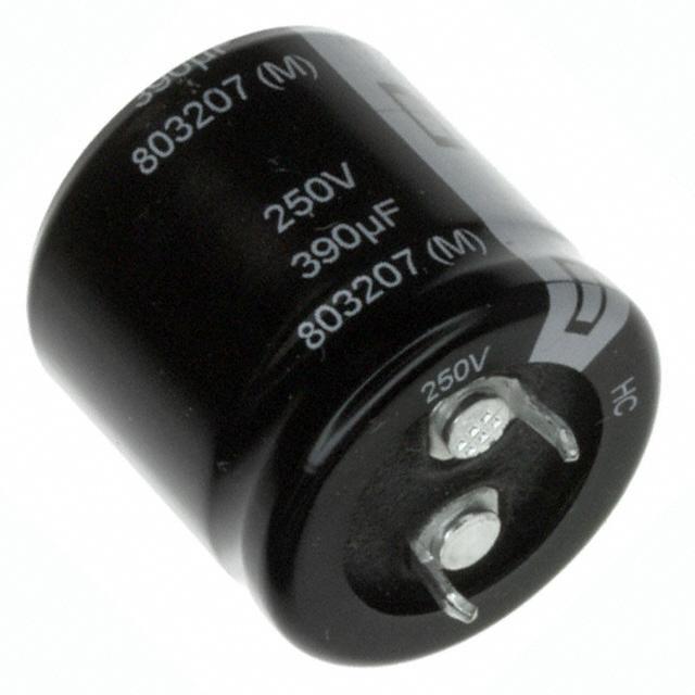

    1800 µF 160 V 铝电解电容器 径向,Can - 卡入式 111 毫欧 @ 120Hz 105°C 时为 2000 小时

物料型号:松下(Panasonic)品牌的铝电解电容器,型号为TS-HC系列。
器件简介:TS-HC系列电容器具有105°C的高工作温度和2000小时的长寿命,相比HB系列体积缩小了30%。提供2针和3针版本,符合RoHS标准的PVC和PET套管选项。
引脚分配:电容器有2针和3针两种安装方式,引脚数量和长度在文档中有详细说明。例如,直径为22mm的电容器,2针版本的引脚长度为4.0±0.5mm,3针版本的引脚长度也是4.0±0.5mm。
参数特性: - 额定工作电压范围从10VDC到450VDC。 - 工作温度范围从-40°C到+105°C。 - 标称电容值从270uF到100000uF。 - 电容公差为±20%。 - 在120Hz和+20°C下,耗散因数(Dissipation Factor)的最大值随工作电压不同而变化。 - 漏电流(Leakage Current)最大值按照3CV(A)计算,其中C是电容值,V是工作电压。
功能详解:文档提供了电容器的详细电气特性,包括在不同温度和频率下的等效串联电阻(ESR)值,以及在105°C下最大额定纹波电流(Ripple Current)的持续时间。
应用信息:虽然文档中没有直接提到具体的应用场景,但铝电解电容器通常用于电源滤波、信号耦合、能量存储等。
封装信息:提供了不同电容值对应的封装尺寸(DxL),以及对应的最大105°C纹波电流和20°C时的ESR值。
