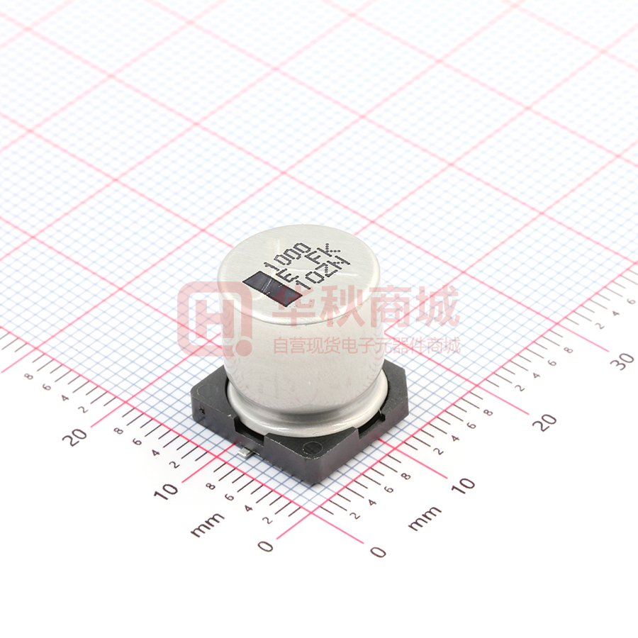

    SMD,D12.5xL13.5mm
    贴片铝电解电容 SMD,D12.5xL13.5mm 1mF ±20% 25V 5000Hrs@105℃
EEVFK1E102Q 数据手册
铝电解电容器 表面贴装型 FK 系列 V 型 特   点 ● ● ● ● ● 105 ℃ 2000 ~ 5000 小时保证产品 低阻抗(FC系列降低 40 % ~ 60 %) 小形化产品(FC系列缩小 30 % ~ 50 %) 可满足耐振要求(30G保证)(φ6.3 ≦) 已应对RoHS指令 规   格 类别温度范围 额定电压范围 静电容量范围 静電容量許容差 漏电流 损耗角的正切 (tan δ) 温度特性 耐久性 高温无负载特性 焊接耐热性 AEC-Q200 –55 ℃ ~ +105 ℃ 6.3 V.DC ~ 100 V.DC 3.3 μF ~ 6800 μF ±20 % (120 Hz / +20 ℃) I ≦ 0.01 CV 或 3 (μA) 2 分值 (任一大值以下) 请参照特性一览表 额定电压 (V.DC) 6.3 10 16 25 35 50 63 80 100 Z (–25 ℃) / Z (+20 ℃) 2 2 2 2 2 2 2 2 2 (120 Hz 时的阻抗比) Z (–40 ℃) / Z (+20 ℃) 3 3 3 3 3 3 3 3 3 Z (–55 ℃) / Z (+20 ℃) 4 4 4 3 3 3 3 3 3 在+105 ℃ ± 2 ℃ 的条件下, 对电容施加额定工作电压2000 小时后, 恢复至标准气候测量, 并满足下列条件。 ( 但是, φ8×10.2, φ10×10.2 的尾号为 G 时, 额定电压施加时间须5000 小时 ) 静电容量变化 初始值 ±30 % 以内 ( 尾号 G 为 35 % 以下) 损耗角的正切(tan δ) 不大于初始标准值的 200 % ( 尾号 G 不大于 300 % ) 漏电流 不大于初始标准值 将电容无负载放置于+105 ℃ ± 2 ℃ 条件下1000 小时后, 恢复至标准气候测量, 并满足上述耐久性条件。 (但须电压处理) 经回流焊接, 恢复至标准气候测量, 并满足下列条件。 静电容量变化 初始值 ±10 % 以内 损耗角的正切(tan δ) 不大于初始标准值 漏电流 不大于初始标准值 符号AEC-Q200 额定纹波电流 频率补正系数 频 率 (Hz) 系 数 50, 60 0.70 120 0.75 K 无铅适用产品 (P) 系列符号 B±0.2 静电容量 (μF) H 22 j FK A±0.2 0.3 max. φD±0.5 极性标示(–) 100 k ~ 1.00 外 观 尺 寸 例 : 6.3 V.DC 22 μF 标示颜色 : BLACK ≦ φ10 10 k 0.95 (I) 标   示 1k 0.90 批号 ≧ φ12.5 极性标示(–) L 尺寸代码 系列符号 额定电压编号 批号 额定电压编号 j A C E V 单位:V.DC 6.3 10 16 25 35 H J K 2A 括弧内为参考尺寸 单位:mm 3300 j FK W 压力阀 (φ10 ≦) 静电容量 (μF) (I) 标记(黑点) 额定电压编号 50 63 80 100 B C D D8 E F G H13 J16 K16 φD 4.0 5.0 6.3 6.3 8.0 8.0 10.0 12.5 16.0 18.0 L 5.8±0.3 5.8±0.3 5.8±0.3 7.7±0.3 6.2±0.3 10.2±0.3 10.2±0.3 13.5±0.5 16.5±0.5 16.5±0.5 A, B 4.3 5.3 6.6 6.6 8.3 8.3 10.3 13.5 17.0 19.0 H 5.5 max. 6.5 max. 7.8 max. 7.8 max. 9.5 max. 10.0 max. 12.0 max. 15.0 max. 19.0 max. 21.0 max. I 1.8 2.2 2.6 2.6 3.4 3.4 3.5 4.7 5.5 6.7 W 0.65±0.1 0.65±0.1 0.65±0.1 0.65±0.1 0.65±0.1 0.90±0.2 0.90±0.2 0.90±0.3 1.20±0.3 1.20±0.3 P 1.0 1.5 1.8 1.8 2.2 3.1 4.6 4.4 6.7 6.7 K +0.15 0.35 -0.20 +0.15 0.35 -0.20 +0.15 0.35 -0.20 +0.15 0.35 -0.20 +0.15 0.35 -0.20 0.70±0.2 0.70±0.2 0.70±0.3 0.70±0.3 0.70±0.3 ・对于耐震规格格产品的形状尺寸请参考封装规格部分 本公司在更改设计,规格时可能不予事先通知,敬请谅解。请务必在购买及使用本公司产品前向本公司索要相关技术规格书。如对产品的安全性有疑义时,请速与本公司联系。 2019/4/26 铝电解电容器(表面贴装型) 关于耐振规格商品的外观尺寸 ✽ 和标准产品尺寸, 形状均不相同。详细情况请务必垂询本公司。 < 尺寸代码:E, F, G, H13, J16, K16, K21 > φD L A, B K (P) R *1:E ~ G : L±0.3 F I W (I) W P ( )为参考尺寸 辅助端子 H13 ~ K21: L±0.5 H max. (S) B±0.2 H D±0.5 (I) T L*1 ( ) 为参考尺寸 辅助端子 A±0.2 (I) R (P) (S) B±0.2 H D±0.5 T W L±0.3 尺寸代码 F K A±0.2 F (I) < 尺寸代码:D, D8 > 单位:mm K +0.15 -0.20 +0.15 -0.20 +0.15 -0.20 D 6.3 6.1 6.6 7.8 0 ~ +0.15 2.4 0.65±0.1 2.2 0.35 D8 E F G H13 J16 K16 K21 6.3 8.0 8.0 10.0 12.5 16.0 18.0 18.0 8.0 6.5 10.5 10.5 13.8 16.8 16.8 21.8 6.6 8.3 8.3 10.3 13.5 17.0 19.0 19.0 7.8 9.5 10.0 12.0 15.0 19.0 21.0 21.0 0 ~ +0.15 0 ~ +0.15 0 ~ +0.15 0 ~ +0.15 –0.1 ~ +0.15 –0.1 ~ +0.15 –0.1 ~ +0.15 –0.1 ~ +0.15 2.4 3.4 3.4 3.5 4.7 5.5 6.7 6.7 0.65±0.1 0.7±0.1 1.2±0.2 1.2±0.2 1.2±0.2 1.4±0.2 1.4±0.2 1.4±0.2 2.2 2.2 3.1 4.6 4.4 6.7 6.7 6.7 0.35 0.35 0.70±0.2 0.70±0.2 0.70±0.3 0.70±0.3 0.70±0.3 0.70±0.3 R S T 1.1±0.2 3.3 1.05±0.2 1.1±0.2 0.70±0.2 0.70±0.2 0.70±0.2 2.2±0.2 3.0±0.2 3.0±0.2 3.0±0.2 3.3 5.3 5.3 6.9 7.1 9.0 11.0 11.0 1.05±0.2 1.7±0.2 1.3±0.2 1.3±0.2 2.4±0.2 1.9±0.2 1.9±0.2 1.9±0.2 焊 盘 图 案 用于片式电容器的电路板的焊盘图案请参考下述焊盘尺寸, 进行电路设计。 特别是由于焊盘间距会影响安装强度, 因此, 请务必仔细确认。 (推荐电路板焊盘尺寸) ● 标准产品 尺寸代码 c b B (φ4) C (φ5) D (φ6.3) D8 (φ6.3x7.7L) E (φ8x6.2L) F (φ8x10.2L) G (φ10x10.2L) H (φ12.5) J (φ16) K (φ18) b a 电路板焊盘区 ● 耐振产品 单位:mm a b 1.0 1.5 1.8 1.8 2.2 3.1 4.6 4.0 6.0 6.0 c 2.5 2.8 3.2 3.2 4.0 4.0 4.1 5.7 6.5 7.5 1.6 1.6 1.6 1.6 1.6 2.0 2.0 2.0 2.5 2.5 特别是当a尺寸过大, 由于横倾整流片不能形成, 因此安装强度会下降。 (推荐电路板焊盘尺寸) 尺寸代码 B A A B G F H B C C G E D < 尺寸代码:D, D8 > 3.6 3.6 4.2 4.0 4.4 6.0 6.8 7.3 C 3.2 3.2 5.0 4.7 4.7 6.9 6.2 6.2 D 2.0 2.0 1.3 1.3 1.3 2.8 3.6 3.6 E F G 1.5 1.0 1.2 1.3 1.3 1.8 1.4 1.7 1.9 1.9 1.9 1.9 1.5 1.1 1.1 2.2 1.7 1.7 0.95 0.65 1.0 0.95 0.65 1.0 H 1.2 1.2 2.0 2.5 2.5 2.5 2.8 2.8 特别是当A尺寸过大, 由于横倾整流片不能形成, 因此安装强度会下降。 B *请务必根据贵公司的设计标准, 考虑其贴装性能, 焊接性能, 安装强度等后 A G F C H 1.2 1.2 1.8 2.7 3.9 3.9 5.8 5.8 单位:mm B 再行决定。 * Φ6.3耐震品采用辅助端子覆盖到座板侧面的构造。 如果要用图像识别确认辅助端子侧面焊角的形成, 须事先研讨能充分形成 焊脚的焊锡条件。 B A B G D C E < 尺寸代码:E, F, G, H, J, K > D (φ6.3xL6.1) D8 (φ6.3xL8.0) E (φ8x6.5L) F (φ8x10.5L) G (φ10) H (φ12.5) J (φ16) K (φ18) A 本公司在更改设计,规格时可能不予事先通知,敬请谅解。请务必在购买及使用本公司产品前向本公司索要相关技术规格书。如对产品的安全性有疑义时,请速与本公司联系。 2019/4/26 铝电解电容器(表面贴装型) FK 系列 特性一览表 耐久性 : 105 ℃ 2000 小时 (≧ φ12.5 : 5000 小时) 产品尺寸 额定 电压 (V.DC) 静电 容量 (±20 %) (μF) 22 47 100 6.3 220 330 470 1000 1500 3300 6800 22 33 150 220 10 330 470 680 1000 2200 4700 6800 10 22 47 16 68 100 150 220 330 470 680 1500 3300 4700 10 22 33 47 68 25 100 150 220 330 470 1000 1500 2200 3300 尺寸 代码 L φD 4.0 4.0 5.0 5.0 6.3 6.3 6.3 8.0 8.0 8.0 10.0 12.5 16.0 4.0 4.0 5.0 6.3 6.3 8.0 8.0 8.0 8.0 10.0 12.5 16.0 18.0 4.0 4.0 5.0 5.0 6.3 6.3 6.3 6.3 6.3 8.0 8.0 8.0 10.0 12.5 16.0 18.0 4.0 5.0 5.0 6.3 6.3 6.3 6.3 8.0 8.0 8.0 8.0 10.0 12.5 16.0 16.0 18.0 标准品 5.8 5.8 5.8 5.8 5.8 5.8 7.7 6.2 10.2 10.2 10.2 13.5 16.5 5.8 5.8 5.8 5.8 7.7 6.2 10.2 10.2 10.2 10.2 13.5 16.5 16.5 5.8 5.8 5.8 5.8 5.8 5.8 5.8 7.7 7.7 6.2 10.2 10.2 10.2 13.5 16.5 16.5 5.8 5.8 5.8 5.8 5.8 5.8 7.7 6.2 10.2 10.2 10.2 10.2 13.5 16.5 16.5 16.5 最少 包装 型 号 特 性 (mm) *1 耐震动 纹波 电流 规格品 ー ー ー ー 6.1 6.1 8.0 6.5 10.5 10.5 10.5 13.8 16.8 ー ー ー 6.1 8.0 6.5 10.5 10.5 10.5 10.5 13.8 16.8 16.8 ー ー ー ー 6.1 6.1 6.1 8.0 8.0 6.5 10.5 10.5 10.5 13.8 16.8 16.8 ー ー ー 6.1 6.1 6.1 8.0 6.5 10.5 10.5 10.5 10.5 13.8 16.8 16.8 16.8 额定 *2 ESR *3 (Ω) 回流 tan δ*4 标准品 耐震动规格品 90 90 160 160 240 240 280 300 600 600 850 1100 1800 90 90 160 240 280 300 600 600 600 850 1100 1800 2060 90 90 160 160 240 240 240 280 280 300 600 600 850 1100 1800 2060 90 160 160 240 240 240 280 300 600 600 600 850 1100 1800 1800 2060 1.35 1.35 0.70 0.70 0.36 0.36 0.34 0.26 0.16 0.16 0.08 0.06 0.035 1.35 1.35 0.70 0.36 0.34 0.26 0.16 0.16 0.16 0.08 0.06 0.035 0.033 1.35 1.35 0.70 0.70 0.36 0.36 0.36 0.34 0.34 0.26 0.16 0.16 0.08 0.06 0.035 0.033 1.35 0.70 0.70 0.36 0.36 0.36 0.34 0.26 0.16 0.16 0.16 0.08 0.06 0.035 0.035 0.033 0.26 0.26 0.26 0.26 0.26 0.26 0.26 0.26 0.26 0.26 0.26 0.30 0.36 0.19 0.19 0.19 0.19 0.19 0.19 0.19 0.19 0.19 0.19 0.21 0.25 0.29 0.16 0.16 0.16 0.16 0.16 0.16 0.16 0.16 0.16 0.16 0.16 0.16 0.16 0.16 0.20 0.22 0.14 0.14 0.14 0.14 0.14 0.14 0.14 0.14 0.14 0.14 0.14 0.14 0.14 0.14 0.16 0.18 EEEFK0J220R EEEFK0J470UR EEEFK0J470R EEEFK0J101UR EEEFK0J101P EEEFK0J221P EEEFK0J331XP EEEFK0J331P EEEFK0J471P EEEFK0J102P EEEFK0J152P EEVFK0J332Q EEVFK0J682M EEEFK1A220R EEEFK1A330UR EEEFK1A330R EEEFK1A151P EEEFK1A221XP EEEFK1A221P EEEFK1A331P EEEFK1A471P EEEFK1A681P EEEFK1A102P EEVFK1A222Q EEVFK1A472M EEVFK1A682M EEEFK1C100R EEEFK1C220UR EEEFK1C220R EEEFK1C470UR EEEFK1C470P EEEFK1C680P EEEFK1C101P EEEFK1C151XP EEEFK1C221XP EEEFK1C221P EEEFK1C331P EEEFK1C471P EEEFK1C681P EEVFK1C152Q EEVFK1C332M EEVFK1C472M EEEFK1E100R EEEFK1E220R EEEFK1E330UR EEEFK1E330P EEEFK1E470P EEEFK1E680P EEEFK1E101XP EEEFK1E101P EEEFK1E151P EEEFK1E221P EEEFK1E331P EEEFK1E471P EEVFK1E102Q EEVFK1E152M EEVFK1E222M EEVFK1E332M ー ー ー ー EEEFK0J101V EEEFK0J221V EEEFK0J331XV EEEFK0J331V EEEFK0J471V EEEFK0J102V EEEFK0J152V EEVFK0J332V EEVFK0J682V ー ー ー EEEFK1A151V EEEFK1A221XV EEEFK1A221V EEEFK1A331V EEEFK1A471V EEEFK1A681V EEEFK1A102V EEVFK1A222V EEVFK1A472V EEVFK1A682V ー ー ー ー EEEFK1C470V EEEFK1C680V EEEFK1C101V EEEFK1C151XV EEEFK1C221XV EEEFK1C221V EEEFK1C331V EEEFK1C471V EEEFK1C681V EEVFK1C152V EEVFK1C332V EEVFK1C472V ー ー ー EEEFK1E330V EEEFK1E470V EEEFK1E680V EEEFK1E101XV EEEFK1E101V EEEFK1E151V EEEFK1E221V EEEFK1E331V EEEFK1E471V EEVFK1E102V EEVFK1E152V EEVFK1E222V EEVFK1E332V 带状 包装 (pcs) (mA rms) B (B) C (C) D D D8 E F F G H13 J16 B (B) C D D8 E F F F G H13 J16 K16 B (B) C (C) D D D D8 D8 E F F G H13 J16 K16 B C (C) D D D D8 E F F F G H13 J16 J16 K16 数量 (1) (1) (1) (1) (1) (1) (1) (2) (2) (2) (2) (3) (3) (1) (1) (1) (1) (1) (2) (2) (2) (2) (2) (3) (3) (3) (1) (1) (1) (1) (1) (1) (1) (1) (1) (2) (2) (2) (2) (3) (3) (3) (1) (1) (1) (1) (1) (1) (1) (2) (2) (2) (2) (2) (3) (3) (3) (3) 2000 2000 1000 1000 1000 1000 900 1000 500 500 500 200 125 2000 2000 1000 1000 900 1000 500 500 500 500 200 125 125 2000 2000 1000 1000 1000 1000 1000 900 900 1000 500 500 500 200 125 125 2000 1000 1000 1000 1000 1000 900 1000 500 500 500 500 200 125 125 125 *1: 尺寸代码( )为小型化品 *2: 额定纹波电流 (100 kHz / +105 ℃) *3: ESR (100 kHz / +20 ℃) *4: tan δ (120 Hz / +20 ℃) ・ 关于回流焊保证条件, 編帯包装规格, 请参照那个项目的页 本公司在更改设计,规格时可能不予事先通知,敬请谅解。请务必在购买及使用本公司产品前向本公司索要相关技术规格书。如对产品的安全性有疑义时,请速与本公司联系。 2019/4/26 铝电解电容器(表面贴装型) FK 系列 特性一览表 耐久性 : 105 ℃ 2000 小时 (≧ φ12.5 : 5000 小时) 产品尺寸 额定 电压 (V.DC) 静电 容量 (±20 %) (μF) 4.7 10 22 33 47 68 35 100 150 220 330 470 680 1000 1500 4.7 10 22 33 47 50 100 150 220 330 390 470 560 680 1000 4.7 10 22 63 33 47 68 100 150 220 470 680 3.3 4.7 10 80 22 33 47 68 100 150 330 470 特 性 (mm) 尺寸 L φD 4.0 4.0 5.0 5.0 6.3 6.3 6.3 6.3 8.0 8.0 8.0 10.0 12.5 12.5 16.0 16.0 4.0 5.0 6.3 6.3 6.3 8.0 6.3 8.0 8.0 10.0 10.0 12.5 12.5 16.0 16.0 16.0 16.0 5.0 6.3 6.3 8.0 8.0 8.0 8.0 10.0 12.5 12.5 16.0 18.0 5.0 6.3 6.3 8.0 8.0 8.0 10.0 12.5 12.5 12.5 16.0 18.0 标准品 5.8 5.8 5.8 5.8 5.8 5.8 7.7 7.7 10.2 10.2 10.2 10.2 13.5 13.5 16.5 16.5 5.8 5.8 5.8 5.8 7.7 6.2 7.7 6.2 10.2 10.2 10.2 13.5 13.5 16.5 16.5 16.5 16.5 5.8 5.8 7.7 6.2 10.2 10.2 10.2 10.2 13.5 13.5 16.5 16.5 5.8 5.8 7.7 6.2 10.2 10.2 10.2 13.5 13.5 13.5 16.5 16.5 最少 型 号 代码 额定 *1 纹波 耐震动 电流 规格品 ー ー ー ー 6.1 6.1 8 8 10.5 10.5 10.5 10.5 13.8 13.8 16.8 16.8 ー ー 6.1 6.1 8 6.5 8 6.5 10.5 10.5 10.5 13.8 13.8 16.8 16.8 16.8 16.8 ー 6.1 8 6.5 10.5 10.5 10.5 10.5 13.8 13.8 16.8 16.8 ー 6.1 8 6.5 10.5 10.5 10.5 13.8 13.8 13.8 16.8 16.8 *2 ESR*3 (Ω) 回流 *4 tan δ 标准品 耐震动规格品 90 90 160 160 240 240 280 280 600 600 600 850 1100 1100 1800 1800 60 85 165 165 195 195 195 195 350 670 670 900 900 1610 1610 1610 1610 50 80 120 120 250 250 250 400 800 800 1410 1690 25 40 60 60 130 130 200 500 500 500 793 917 1.35 1.35 0.70 0.70 0.36 0.36 0.34 0.34 0.16 0.16 0.16 0.08 0.06 0.06 0.035 0.035 2.90 1.52 0.88 0.88 0.68 0.68 0.68 0.68 0.34 0.18 0.18 0.12 0.12 0.073 0.073 0.073 0.073 3.00 1.50 1.20 1.20 0.65 0.65 0.65 0.35 0.16 0.16 0.082 0.08 5.00 3.00 2.40 2.40 1.30 1.30 0.70 0.32 0.32 0.32 0.17 0.153 0.12 0.12 0.12 0.12 0.12 0.12 0.12 0.12 0.12 0.12 0.12 0.12 0.12 0.12 0.12 0.12 0.10 0.10 0.10 0.10 0.10 0.10 0.10 0.10 0.10 0.10 0.10 0.10 0.10 0.10 0.10 0.10 0.10 0.08 0.08 0.08 0.08 0.08 0.08 0.08 0.08 0.08 0.08 0.08 0.08 0.08 0.08 0.08 0.08 0.08 0.08 0.08 0.08 0.08 0.08 0.08 0.08 EEEFK1V4R7R EEEFK1V100UR EEEFK1V100R EEEFK1V220R EEEFK1V330P EEEFK1V470P EEEFK1V680XP EEEFK1V101XP EEEFK1V101P EEEFK1V151P EEEFK1V221P EEEFK1V331P EEVFK1V471Q EEVFK1V681Q EEVFK1V102M EEVFK1V152M EEEFK1H4R7R EEEFK1H100UR EEEFK1H100P EEEFK1H220P EEEFK1H330XP EEEFK1H330P EEEFK1H470XP EEEFK1H470P EEEFK1H101P EEEFK1H151P EEEFK1H221P EEVFK1H331Q EEVFK1H391Q EEVFK1H471M EEVFK1H561M EEVFK1H681M EEVFK1H102M EEEFK1J4R7R EEEFK1J100P EEEFK1J220XP EEEFK1J220P EEEFK1J330P EEEFK1J470P EEEFK1J680UP EEEFK1J101P EEVFK1J151Q EEVFK1J221Q EEVFK1J471M EEVFK1J681M EEEFK1K3R3R EEEFK1K4R7P EEEFK1K100XP EEEFK1K100P EEEFK1K220P EEEFK1K330P EEEFK1K470P EEVFK1K680Q EEVFK1K101Q EEVFK1K151Q EEVFK1K331M EEVFK1K471M ー ー ー ー EEEFK1V330V EEEFK1V470V EEEFK1V680XV EEEFK1V101XV EEEFK1V101V EEEFK1V151V EEEFK1V221V EEEFK1V331V EEVFK1V471V EEVFK1V681V EEVFK1V102V EEVFK1V152V ー ー EEEFK1H100V EEEFK1H220V EEEFK1H330XV EEEFK1H330V EEEFK1H470XV EEEFK1H470V EEEFK1H101V EEEFK1H151V EEEFK1H221V EEVFK1H331V EEVFK1H391V EEVFK1H471V EEVFK1H561V EEVFK1H681V EEVFK1H102V ー EEEFK1J100V EEEFK1J220XV EEEFK1J220V EEEFK1J330V EEEFK1J470V EEEFK1J680UV EEEFK1J101V EEVFK1J151V EEVFK1J221V EEVFK1J471V EEVFK1J681V ー EEEFK1K4R7V EEEFK1K100XV EEEFK1K100V EEEFK1K220V EEEFK1K330V EEEFK1K470V EEVFK1K680V EEVFK1K101V EEVFK1K151V EEVFK1K331V EEVFK1K471V 带状 包装 (pcs) (mA rms) B (B) C C D D D8 D8 F F F G H13 H13 J16 J16 B (C) D D D8 E D8 E F G G H13 H13 J16 J16 J16 J16 C D D8 E F F (F) G H13 H13 J16 K16 C D D8 E F F G H13 H13 H13 J16 K16 包装 数量 (1) (1) (1) (1) (1) (1) (1) (1) (2) (2) (2) (2) (3) (3) (3) (3) (1) (1) (1) (1) (1) (2) (1) (2) (2) (2) (2) (3) (3) (3) (3) (3) (3) (1) (1) (1) (2) (2) (2) (2) (2) (3) (3) (3) (3) (1) (1) (1) (2) (2) (2) (2) (3) (3) (3) (3) (3) 2000 2000 1000 1000 1000 1000 900 900 500 500 500 500 200 200 125 125 2000 1000 1000 1000 900 1000 900 1000 500 500 500 200 200 125 125 125 125 1000 1000 900 1000 500 500 500 500 200 200 125 125 1000 1000 900 1000 500 500 500 200 200 200 125 125 *1: 尺寸代码( )为小型化品 *2: 额定纹波电流 (100 kHz / +105 ℃) *3: ESR (100 kHz / +20 ℃) *4: tan δ (120 Hz / +20 ℃) ・ 关于回流焊保证条件, 編帯包装规格, 请参照那个项目的页 本公司在更改设计,规格时可能不予事先通知,敬请谅解。请务必在购买及使用本公司产品前向本公司索要相关技术规格书。如对产品的安全性有疑义时,请速与本公司联系。 2019/4/26 铝电解电容器(表面贴装型) FK 系列 特性一览表 耐久性 : 105 ℃ 2000 小时 (≧ φ12.5 : 5000 小时) 产品尺寸 额定 电压 (V.DC) 100 静电 容量 (±20 %) (μF) 特 性 (mm) 尺寸 L φD 代码 耐震动 标准品 额定 纹波 电流 规格品 *1 ESR*2 (Ω) 最少 型 号 回流 *3 tan δ 标准品 耐震动规格品 包装 数量 带状 包装 (pcs) (mA rms) 22 8.0 10.2 10.5 F 130 1.30 0.07 EEEFK2A220P EEEFK2A220V (2) 500 33 10.0 10.2 10.5 G 200 0.70 0.07 EEEFK2A330P EEEFK2A330V (2) 500 47 12.5 13.5 13.8 H13 500 0.32 0.07 EEVFK2A470Q EEVFK2A470V (3) 200 68 12.5 13.5 13.8 H13 500 0.32 0.07 EEVFK2A680Q EEVFK2A680V (3) 200 100 16.0 16.5 16.8 J16 793 0.17 0.07 EEVFK2A101M EEVFK2A101V (3) 125 150 16.0 16.5 16.8 J16 793 0.17 0.07 EEVFK2A151M EEVFK2A151V (3) 125 220 18.0 16.5 16.8 K16 917 0.153 0.07 EEVFK2A221M EEVFK2A221V (3) 125 330 18.0 16.5 16.8 K16 917 0.153 0.07 EEVFK2A331M EEVFK2A331V (3) 125 耐久性: 105 ℃ 5000 小时 产品尺寸 额定 电压 (V.DC) 6.3 10 16 25 35 50 静电 容量 (±20 %) (μF) 470 1000 1500 330 470 680 1000 330 470 680 150 220 330 470 100 150 220 330 100 150 220 特 性 (mm) 尺寸 代码 L φD 8.0 8.0 10.0 8.0 8.0 8.0 10.0 8.0 8.0 10.0 8.0 8.0 8.0 10.0 8.0 8.0 8.0 10.0 8.0 10.0 10.0 标准品 10.2 10.2 10.2 10.2 10.2 10.2 10.2 10.2 10.2 10.2 10.2 10.2 10.2 10.2 10.2 10.2 10.2 10.2 10.2 10.2 10.2 耐震动 规格品 10.5 10.5 10.5 10.5 10.5 10.5 10.5 10.5 10.5 10.5 10.5 10.5 10.5 10.5 10.5 10.5 10.5 10.5 10.5 10.5 10.5 额定 纹波 电流 *1 ESR*2 (Ω) 最少 型 号 回流 tan δ*3 标准品 耐震动规格品 (mA rms) F F G F F F G F F G F F F G F F F G F G G 600 600 850 600 600 600 850 600 600 850 600 600 600 850 600 600 600 850 350 670 670 0.16 0.16 0.08 0.16 0.16 0.16 0.08 0.16 0.16 0.08 0.16 0.16 0.16 0.08 0.16 0.16 0.16 0.08 0.34 0.18 0.18 0.26 0.26 0.26 0.19 0.19 0.19 0.19 0.16 0.16 0.16 0.14 0.14 0.14 0.14 0.12 0.12 0.12 0.12 0.10 0.10 0.10 EEEFK0J471GP EEEFK0J102GP EEEFK0J152GP EEEFK1A331GP EEEFK1A471GP EEEFK1A681GP EEEFK1A102GP EEEFK1C331GP EEEFK1C471GP EEEFK1C681GP EEEFK1E151GP EEEFK1E221GP EEEFK1E331GP EEEFK1E471GP EEEFK1V101GP EEEFK1V151GP EEEFK1V221GP EEEFK1V331GP EEEFK1H101GP EEEFK1H151GP EEEFK1H221GP EEEFK0J471GV EEEFK0J102GV EEEFK0J152GV EEEFK1A331GV EEEFK1A471GV EEEFK1A681GV EEEFK1A102GV EEEFK1C331GV EEEFK1C471GV EEEFK1C681GV EEEFK1E151GV EEEFK1E221GV EEEFK1E331GV EEEFK1E471GV EEEFK1V101GV EEEFK1V151GV EEEFK1V221GV EEEFK1V331GV EEEFK1H101GV EEEFK1H151GV EEEFK1H221GV (2) (2) (2) (2) (2) (2) (2) (2) (2) (2) (2) (2) (2) (2) (2) (2) (2) (2) (2) (2) (2) 包装 数量 带状 包装 (pcs) 500 500 500 500 500 500 500 500 500 500 500 500 500 500 500 500 500 500 500 500 500 *1: 额定纹波电流 (100 kHz / +105 ℃) *2: ESR (100 kHz / +20 ℃) *3: tan δ (120 Hz / +20 ℃) ・ 关于回流焊保证条件, 編帯包装规格, 请参照那个项目的页 本公司在更改设计,规格时可能不予事先通知,敬请谅解。请务必在购买及使用本公司产品前向本公司索要相关技术规格书。如对产品的安全性有疑义时,请速与本公司联系。 2019/4/26 ޯযॊЗ੢ૉࣩޯҷ՚֋ռՂ۪‫ޱ‬ґ㔴ॗ࣐‫ࣩݿ࣐҄ې‬ ੌ࠭Ղࡉ‫ڿ‬ж஍ ͆‫ࠀઁߎرײ‬а⣚Їङфսऀйࣔ࠺ૅ୏љՃ߄Օழ‫֜ࡌ੽ۅ‬ҿ‫ݻ‬ஞ۪નԈҁ߄Օਈѫफ‫׺ݎ‬਄ࣿո ۪‫ث‬ыѽଭۨԮ‫؞‬ঈऀନ‫҆ޞ‬͹؋ؓਡ‫מ‬ગ‫ו‬଍૿сପગ‫ࢻࣆו‬ગ‫ו‬ԛऐગ‫ו‬அࢳஅਸગ‫ͫו‬ ‫؍‬Ҷ੸৥ঈͫ஬੽୓‫ث‬થऀନ଒੧ઁࠀेઍͫબԇ‫ڷ‬է㐫՛‫ָڢܛ‬ત澞 ͆ߎઁࠀаઓૺдԥЗனୂўङսૅչ‫ۅ‬ਈ澞֨҅ऀ‫ͫޞ‬બԇ‫֨ڷ‬ૉ੸֨૊՛фսЇ‫ؘ֨ٷ‬எङ҅ऀ࣪ ‫׋‬Ј଒੧છѳչेઍ澞 ͆‫ޗ‬ખѠѾऀନ‫ײ‬஬ऀй௤Օழ‫ࡌ੽ۅ‬ङગ‫ڏޞו‬ઑ֨୊ऀґ‫ܔ‬ऄ૨ՃӉ୸ऄ૨ঈ‫ޑݒ‬ґ‫ܔ‬ગ‫ו‬ ‫؍‬Ҷङգ‫ޞ‬બு‫ؚ‬଒੧‫؍‬Ҷ‫ࡹۅ‬ડ澞 ͆ߎઁࠀа⣚खङфսՃҿઁࠀОд‫ڱ‬ӱ଒▲࠵ङ‫ݷ‬଒؏֑‫ر‬ѫ࡚֨߄௄ճङ‫ە‬ӑЈ଒੧޾‫ݷ‬બ ељ崇આ澞О࠴֨߂ৄગઋ૆б۪҅ऀ‫ޗͫޞ‬ખѠѾऀନબзүःબ‫ेٷ‬ઍ߂‫߂ޏ‬દূङфսઁ ࠀа澞 ͆ߎઁࠀа⣚खङ‫ߐ܉‬Ғ‫ێ‬ИङфսӁֺԈҁ‫ऀځ‬ऄ૨ঈॐ҆‫ٷ‬Љґચ࡚߄ҍࣘߎҸ՛۪আІ‫ސ‬ङऽ જфߓͫգ‫ޞ‬ЭЉ۞նީ‫ߓޑؘث‬ङઍՕ澞 ͆֨ӟՍ۪էள‫لߎޙ‬ѻৱ‫ࠀઁߎ҈ݕ‬а⣚खङфսфսઁࠀ‫ߐ܉‬Ғ‫ޞێ‬બସ،થ֢‫؟‬ङबҼࡣ‫گ‬ ‫ػ‬ҿީ‫ځ‬ସ،߄Ҽ‫؍‬ҶґஞӟՍ঒ࣲ‫ސ‬வङࡣ‫ઁࡣگ‬澞 һи+;澜8U.9‫ܗ‬їͪ8+').੐ؓ॔՟गੜЯ ͆‫ځث‬8U.9ܶјͮ8+').ઁؔङфսӤ݅‫֜ߊޞ‬фս৲‫ڑ‬澞 ͆‫؂ڀऀ҅ߧײ‬սЉेؔީի‫ځث‬8U.9ܶјͮ8+').ઁؔङઢͫબପଋ澨ջત੮ࠀ澩ଣ‫ܫ‬澨Џԇջત澩 է㐫՛ָત澞 ‫߈ױ‬ড়नޯ੐ߡЯ‫ݑ‬১࣐҄㏻՚уռࣩੱͧ㏻՚Ј۩‫▁ۼ‬ӣઐџ澞  ૹऍж஍࣐҄‫ࣩݿ‬ଇ؋ж஍ ૹ澜ऍ澜ж澜஍ ̓૯࣐ࡄ‫ڮ‬Ղୡӱ 嵣ߎфսঅՠ8U.9ܶјͧҼйஒӲ֨ऄ‫׿‬ऄ֘ગ‫ו‬И҅ऀ߮п߄‫ۨ؞‬ӣङܶјͨͧ+;ͨ澞 嵣ߎфս۱ऀனୂў֨ࣿфӲଭٗ‫پ‬Иߌ‫ऀ҅۞ݻ‬Ȕ੏ࣔӯ‫ְॄض‬厉㾒‫ૅ࣒ك‬঒ӲઑؔаȕИ۱ઁؔஒӲ҅ऀङॄְ厉 澜㾒‫ૅ࣒ك‬澞 澜ߌ‫ऀ҅۞ݻ‬љЈࣔؔ䇌ԗஊࣆӷ澞 澜6((Y6UR_(XUSOTGZKJ(OVNKT_RY6(*+Y6UR_(XUSOTGZKJ*OVNKT_R+ZNKXY 嵣ӟՍߎфս‫ޞ‬澝બସࣁ‫ࡍי‬Ճ‫֢י‬帢‫ࡣޣ‬ঈӟՍबҼࡣ‫ઁࡣگ‬澝ԄࣲӟՍ۴৒澞 嵣ߎսள৻ՠ֢৚՚չ৻ՠ֢ӣঝИङ଍૿Ԯகս ࣐࣐̓҄૷ୡӱ 嵣ߎфսО▲ਢऄ‫׿‬ગ‫ͧו‬஺Ҧગ‫ו‬澝‫؟‬ऄфս澝Џԇऀગ‫ו‬澝ԄҸગ‫ו‬澝Ғ‫ێ‬ପҒગ‫ו‬ঈͨ‫҈ݕ‬ପऀ߶ӕ҅ऀऀନ澞 嵣ுਖ਼ߎфսङનԈҁՕਈѫԮՃࣿո۪ଭۨીф݃‫ע‬ঈ澝љՃ੽ࡌфս߄޾௤ङՕழ‫ۅ‬չ‫؍‬Ҷ‫ޞۅ‬澝߄‫੽ڷ‬Ր੧߁݅ଠՠ 澜҅ऀऀନङфսઁࠀа澞 ̓һиऍ੫у޴澝Ҿє޴Ӯ 嵣ߎऩ‫ڣ‬Иઓૺङ‫ߐ܉‬Ғ‫ێ‬঩੮ॐ֌սї੮‫ۅ‬ԈҁՃ‫ऀځ‬ऄ૨҆ঈङҒ‫ͫێ‬଑‫ٷ‬Љ۞նवґચЉҍࣘߎҸ՛۪আІ‫ސ‬ङऽજ фߓ۪ৱકՕ‫ߓޑؘ‬澞 ࣐҄‫ࣩݿ‬ଇ؋ж஍ ̓һиуռ੐ߡЯ 嵣ߎҸ՛ઁࠀа঩ґચனୂўߎѽИङսૅ澞৳С‫ۅ‬ѫ֜҅ऀ࣪‫׋‬澝҅ऀߚў৲߄۱ٛ‫ͫڑ‬۱љऀ‫ͫޞऀ҅֨ۯ‬બԇ‫֨ڷ‬ૉ੸ й૊Ҹ՛фսङࣙ‫ہ‬Ј‫ߑؘޑؘ‬છѳ澝ेઍ澞 ֨‫ߎث‬фսङ‫؍‬Ҷ‫߄ۅ‬एУ‫ͫޞ‬બବЊߎҸ՛৻঩ͫգ‫ޞ‬બ૊Ҹ՛ԇ‫ڷ‬଒੧‫ूߐ܉‬઎澞 嵣Ӥԓ֨਍ख़㐫Ҹ՛фսઁࠀаઓૺӄ‫ؠ‬ङ‫ە‬ӑЈ҅ऀ㐫Ҹ՛фս澞 ࣐̓и‫ޟ‬ଜੑ،ҵ㓬ࣩуռ‫ݿ‬ 㐫Ҹ՛ҭӣґஞфսսૅ澝Ѹ‫ث‬фս‫خ‬ոঈ֜প‫ح‬ਚङि૨۪ͧ‫ڐ‬૨ͨ‫ٷ‬ளЅ‫ע▲ޗ‬澞‫ڏ‬ઑ֨҅ऀсପ଍૿ͧӧ૱澝 ࡖ૱澝сପҒ՚ঈͨ澝ԛऐ澝ਡॱչਡ‫מ‬澝ऄࢽфս澝ࣆࢻչࣆࡈ澝‫૴ޔ‬澝அࢳչ‫؍‬அঈՕਈѫଭۨы૯۪ҿѕ୍‫ם‬ ѯ‫؞‬з‫ݻ‬ङગ‫ޞו‬澝બԇ‫ڷ‬ପଋљЈ‫ޑݒ‬ҭӣৰਖ਼‫؍‬Ҷ‫ۅ‬ગઋљेґ‫؍‬Ҷ澞 ગ৥ґ‫ܔ‬ऄ૨澝ґ‫੸ܔ‬৥љґચ঩৏଍੧޾‫؍‬ҶՕழ澞 ગ৥Ӊѿऄ૨ঈ澝ହҲԥ▲‫ݻ‬ஞ‫ږ‬૜ङ঩৏௎க澞 ̓һи࣐҄ࢺ‫׊‬ 嵣ߎфսОऄ‫׿‬ગ‫҈ݕו‬ପऀ߶ӕ҅ऀऀନ澝љЈࣔ࠺࣪‫׋‬Иङ҅ऀЉ֨ગઋਸ֠ӄ澞֜࠴澝֨љЈࣔ࠺࣪‫׋‬И҅ऀ‫ޞ‬澝 澜Օਈѫ‫ڧ‬րऄ‫֘ؠ‬ङ‫ۅ‬ਈ澝҅ऀ‫ޞ‬બਘ੧ҭӣेઍ‫ۅ‬ਈՃՕழ‫ۅ‬ঈ澞 ֨ࡊ澝࡝澝哦䃠澝߄ߑ䇎ӷঈ䃠ѽИ҅ऀ澞 ֨ஆҰफ‫ذ‬Ј澝޺ரй‫י؜‬澝‫ּظ‬И҅ऀ澞 ֨ࡊӣͧऄஊୂѹङৈ朡澝ࡊ࢐ࢥঈͨ澝ࢁ௎澝㾚ࡈ澝䫚ԗࡉ澝㾓澝и㾒ԗ䫚澝㾒ԗ㾙ঈ勵埗‫ࡈۅ‬ѽ‫ך‬ङ࣪‫׋‬И҅ऀ澞 ֨லऄ۪ऄ्ࡦૻ‫ڠ‬ङ࣪‫׋‬И҅ऀ澞 ‫֨੸؍‬Շࢽனୂў۪⸾‫މ‬ऄিঈՕࣆ࣒յଆ҅ऀ澞 ߹劮‫ऀ҅دإ‬澞 ҅ऀ䇎ӷ澝ࡊ澝ࡊ䇎‫࡮ۅ‬ӷࢎ࡮䐁‫ݎ‬եङԉ䐁ӷ‫ࣔͧޞ‬Ӱ੽ࡨ۞ࡊ䇎‫ۅ‬ԉ䐁ӷͨ澞 ֨懤۪䬙‫׋࣪ۅ‬И҅ऀ澞 ֨ଋ‫چ‬ङ㞦Ԉ۪ӏӠ࣪‫׋‬И҅ऀ澞 ֨ѺࡈԹ澝ӗԹङ࣪‫׋‬Ј҅ऀ 嵣஬੽ৰਖ਼ӏӠऄԹՃह‫ޞ‬ऄԹ֜প澞 澜֨ӏӠऄԹऄ૨澝ह୿‫ޑ‬Ԇ૝௤ऄԹङଋ‫ޑ۪઻࣫چ‬Ԇਉӏ௤ऄԹঈ‫ޞ‬澝ࡨ۞੽֨ௌؔऄԹӄ҅ऀ澞 嵣ߎфս҅ऀऄઆ䃠澞 澜୪નङ҅ऀ‫ࡣސ‬Љюѫ‫ح‬ਚ‫ڽ‬ବङ‫ۅ‬ਈ⥐ԗ澝৲Ќଐѫ‫ح‬ਚऄઆ䃠଴ࢥঈ݃ѯऄ૨ߡࣾਙଭۨৄঀфս݃࠽澞  支ࣔ੕ࣔ‫ͣ֗؟‬਽஄ઘੇֹͤ 澜澜࣐҄ࡉ‫ڿ‬ж஍ͣ਽஄ઘੇֹͤ ੦ਗ਼ࣔષ‫ݿ‬ ेઍ҅ऀ࣪‫׋‬չ‫׋࣪੸؍‬ե߿݇ऄ‫ؠ‬ऩ‫۪ڣ‬фսઁࠀаङઁؔ֨ҿௌؔ‫ۅ‬ਈਸ֠ӄ଒੧ગઋ澞 ࣐҄ࡴ‫څ‬஗ࢴ ࢓‫چ‬ՃைࣤङՊԗ‫ږ‬૜ऄ‫ؠ‬ऄࡈࣔ‫ۅ‬Պԗબৰਖ਼ҿՊԗ୏଒੧ऄ૨ગઋ澞 ࢓‫چ‬Պԗ‫ږ‬૜ऄ‫ؠ‬ऄࡈ‫ۅ‬ਈՊԗ澞 ௤࢓‫ޞ‬͹ࢥऄࡶ‫ם׍‬ Ѻ࢓‫ޞ‬͹லऄ‫୏ؠ‬ӗ‫ص‬ZGTŞՃஊ‫ם׍ܐ‬ ைࣤՊԗ‫ږ‬૜ऄ‫ؠ‬ऄࡈ‫ۅ‬ਈՊԗ ௤ை͹லऄ‫୏ؠ‬ӗ‫ص‬ZGTŞՃஊ‫ם׍ܐ‬ Ѻை͹ѴசঈџК৻ऄஊ‫ࡦ়ם׍‬ऄࡶ‫ږ‬૜ՇࢽЇԟ ࣐҄ࡴ‫حڅ‬շࣩܱॠ ऄ‫خؠ‬ոՉ҅ऀ࢓‫ڧچ‬ր澞▲ਢ৲ઈ‫چ࢓ײ‬Ј஑ȭҿ‫خ‬ո঳‫׍‬Ԇਙҕ澞બ֨ࡁ߂௤ґચ࢓‫ـچ‬ՕਈѺङ࢓‫چ‬Ј҅ऀ澞 ૝ӟ҅ऀ࢓‫چ‬ґચਸ֠Օਈѫ‫ږ‬૜‫ۅ‬ਈ‫ۄ‬ӽ‫ې‬ԗ◗ਙ݃࠽澞҅ऀ࢓‫چ‬Љюܶગ‫֠יו‬Ճӄୂ࢓‫چ‬ଐ੽ेઍԕ‫ܬ‬ગ‫ו‬ ӄՇࢽѽԅࣤԡ‫ح‬ѽऄஊঈ૽‫ࢽذ‬Ճ়ࡦऄࡶ‫ږ‬૜ਘ۩Շࢽঈ‫ޞ‬ङऄ‫چ࢓ؠ‬澞Ր‫י‬બԓ֨ऄ‫ؠ‬ਅவ‫੸؍‬Շࢽѽ澞 ‫خ‬ոङԆବҸ‫ײڔ‬Јઋ঑澞 77 2#2˜  2 ͹࢓‫چ‬:ȭ‫ޞ‬ङ‫خ‬ոN 2 ͹࢓‫چ‬:ȭ‫ޞ‬ङ‫خ‬ոN : ͹ӣঝЇஒ࢓‫چ‬ȭ : ͹ઋ঑‫خ‬ոऀङ࣪‫ࡦ়چ࢓׋‬ऄࡶՇࢽୂӣȭ બЉ੽૝ଋઁؔङфս‫خ‬ո҅ऀ澞իөՕਈѫ‫ږ‬૜‫ۄ‬ӽ৯ԗि૨۪ԹԃஂԈҁऄઆ䃠ࡠࢥঈְ݃澞߿݇‫د‬Ս‫ה‬ ࠨਇङ৳࣪‫ۅ׋‬௄ઋфս‫خ‬ոЉ૝ଋ‫ٶ‬澞 ࣔ‫ࣩ؟‬઎਍޻ѝ ‫ثײ‬ऄ‫יؠ‬ԆљЈિਾՕਈѫ‫ږ‬૜‫ۅ‬ਈ‫ۄ‬ӽ৯ԗ۪ि૨գ‫ޞ‬Օਈ‫ږ‬૜‫ۄ‬ӽՇࢽ۪фࣿࡈѽଭۨӄԹЇԟђ৲‫ح‬ਚԹԃ ஂԈҁՃ‫د‬Ս‫ה‬ऄઆ䃠ࡠࢥЕ୍‫ࣾޞ‬ਙ‫ږ‬Շࣇࢴ۪૜ࢮ澞ऄ‫࠽݃ؠ‬գ‫ޞ‬Օਈѫ‫ږ‬ՇӄୂՕࣆ࣒ऄઆ䃠Ճҫў֡ؔߕ‫މ‬ ঈէ‫י‬௏࢚澞 ߢ‫ۅ‬ 支ऄઆऄ‫ۅߢ߄ؠ‬澞 બԓ‫י‬ԆଢऄԹ۪сࡶऄԹ‫ޞ੸؍‬ԓ‫ݝۅߢر‬ՆիөՕਈѫ‫ږ‬૜ऄ૨ि૨۪ԹԃஂԈҁঈְ݃澞҅ऀӹબेઍ ߢ‫ں߶߶ۅ‬澞֨ߢ‫ۅ‬Љ६ؔЉ‫ेޢ‬ङऄ૨Иબଣ‫ऀ҅ܫ‬Յߢऄ‫ؠ‬ѸՅߢऄ‫ؠ‬գ߽Љਈऀйсࡶऄ૨澞 ‫י‬ԆऄԹ બԓ‫י‬ԆଋऄԹ૝ଋௌؔऄԹङऄԹ澞 ়ࡦऄԹсࡶۨӣЊफࡶऄԹ୍Ռ‫ޞ‬ङّқબ֨ѺйௌؔऄԹ‫ऀ҅ޞ‬澞੝‫ث‬૝ଋௌؔऄԹङࡾࢅऄԹ߄ઁؔѸҿ ߚўީஒؔङͫ‫ٷ‬ளީ୸‫ऀ҅୿ޞ‬ङґચ澞 ়ࡦऄࡶ બԓ҅ऀଋऄࡶ૝ଋௌ়ؔࡦऄࡶङऄࡶ澞 ҅ऀଋ‫ם‬ऄࡶ߄‫ޞ‬ѫ‫ږ‬૜ӄୂଋࢽ‫خ‬ոঢ়िԹԃஂԈҁঈְ݃澞ԯ়҅֨ࡦऄࡶқҪકਸ֠љӄ҅ऀЭѫंй फࡶҞԹଋѺ‫ح‬ਚ‫י‬ԆଢऄԹङ‫ە‬ӑ澞બ֨ହҲ‫י‬ԆଢऄԹङਸ֠ӄ҅ऀ澞 ҭ‫ݹ‬ऄ ପऀऄ‫ؠ‬બԓ֨‫ۄ‬ବҭ‫ݹ‬ऄङऄ૨И҅ऀ澞 ‫ײ‬஬֨Ն‫ۄז‬ବҭ‫ݹ‬ऄऄ૨И҅ऀङऄ‫ؠ‬બЊ۩ћ৻঩澞 ‫ڐ‬Ҽऄ૨ બԓ֨▲‫מ‬ӄைয‫ڐ‬ҼࠩљЇङ‫ڐ‬Ҽऄ૨И҅ऀߎфս澞 ‫ײ‬஬֨଑߽ङऄ૨И҅ऀબԇ‫رڷ‬ऄ૨ߚўঈճऽ۩ћ澞 йК৻‫৻ٷ‬ 澬‫৻ٷ‬କ‫ݎ‬澭 ऄ‫৻ٷؠ‬କ‫ޞ߄ޞݎ‬ѫॄְऄ‫ؠ‬Ф୿ङऄࡶ‫ٵ‬੫‫ح‬ਚଋऄࡶࡶӱୂӣऄ‫ؠ‬ӄ澞 બԇ‫ڷ‬ҭӣৰਖ਼٢ি‫ͫࡣސ‬ହҲଋऄࡶ澞 澬К৻କ‫ݎ‬澭 ऄ‫ؠ‬К৻କ‫ޞ߄ޞݎ‬ѫॄְऄԹ‫ٵ‬੫‫ح‬ਚ‫י‬ԆଋऄԹ澞ОହҲॄְऄԹ‫ٵ‬੫ҭӣৰਖ਼ࢥऄࡶ֜প‫ر‬ӣԹऄஊ‫ٷ‬ ৻‫ݎ‬ҵ՟ऄ‫ؠ‬澞 ऄ‫্ؠ‬৛ ऄ‫֨ؠ‬љЈࣙ‫ہ‬Ф୿଒੧ऄ૨‫؏ۅ‬Ҷஜख़澞 x‫י‬ढЊஇߢঀ‫׿‬ஆߢঀ‫׿‬љՃऄ૨Ф xਘॹֺ‫ޗ‬କ‫چڠ׿ঀݎ‬੭‫ऀڠ‬Њஆߢঀ‫׿‬இߢঀ‫׿‬љՃऄ૨Ф୿ ‫׬੸י‬঒ ऄ‫׬੸יؠ‬঒‫੸י‬੖ߡ֮ऀй߶જऩङЉґચऄࡈ্৛ԅਈ澞  支ࣔ੕ࣔ‫ͣ֗؟‬਽஄ઘੇֹͤ ،ੇѸ঴ࣩ੦ਗ਼ 支ऄઆऄ‫ऀ҅ؠ‬ङީљՕࣆ‫ߑ߄ۅ‬䇎ӷОП䇎‫׽‬ङ‫ح‬ऄ‫ۅ‬ऄઆ䃠ЊՕࣆ‫ۅ‬ऄઆ঻澞‫ײ‬ऄઆ䃠Ѕ▲ࡠࢥӱԭӳऄ૨ߡѫ勵 埗ऄ૨ଭۨि૨‫ٷ‬Օਈ‫ږ‬Շӈࢹ૜ࢮબेઍљЈӄ‫ؠ‬଒੧ગઋ澞 Дவऄ૨ߡ ऄ‫ऀؠ‬йДவऄ૨ߡ‫ޞ‬બԓ֨‫੸؍‬ऄ‫ୂؠ‬ѹЈ‫ސ‬फ‫ݎ‬٢ি ࠴‫֨י‬ପ‫؀‬ऄ૨ߡЇऄ‫دؠ‬ՍୂЊऄ૨ߡ੮வ‫ה‬йবૉࣙ‫ہ‬Ј଒੧䂫䐁‫ޞ‬Օਈѫंй⩽䐁୬ଭۨஆߢঀ‫׿‬չஇߢ ঀ‫׿‬Ф୿ि૨澞 ऄ૨ߡॲ‫؀‬ѹ৥ 䐁୬ପଋԭӲऄ૨ߡङପ‫؀‬љՃե৒‫ୂ੸؍‬ўङ‫؀ح‬ੴ⩾‫ށ‬଑ѫଭۨऄ‫׬੸יؠ‬঒ङॄ݃澞ગઋ‫ޞ‬બࡨ۞‫؀‬ङѹ৥澞 ऄ૨ߡङ‫؀‬૥ ગઋԭӲऄ૨ߡ‫ڐޞ‬Њऄ‫୿׿ঀحږؠ‬ஜबգஜङऄ૨ߡ‫؀‬澞‫םߧײ‬й۪‫ش‬йऄ‫୿׿ঀحږؠ‬ஜ‫ݖ֨ޞ‬ҵ ऄ‫ޞؠ‬Օਈѫंй‫ږ‬িՉӱ‫ځ‬ԃଭۨࢥऄࡶ‫ם׍‬ि૨‫ލ‬িऄઆ䃠ࡠࢥ澞 ੮வૉ੸ֺ ੮வૉ੸ֺङ䐁द֨фսઁࠀаИ߄ઓૺ澞બՀࣁ‫਼ݐ‬ऄ૨ߡ䐁द‫تؾ‬଒੧ऄ૨ગઋ澞 ગ߄Թԃஂङऄ‫ؠ‬ ОЉ‫ڧ‬րԹԃஂԈҁબ֨ԹԃஂЇୂ௄ऊॱ୿澞 ОЉ‫ڧ‬ր‫י‬ढЇ٫Թԃஂऄ‫֨ޢ߶֨ؠ‬՟঩ӧङ‫تؾڥי‬ӄङԹԃஂԈҁબ௄ગљЈ୿ஜ澞 фսफ‫ڬ‬ ŰdŰSS ŰSS ୿ஜ SSљЇ SSљЇ ԹԃஂԈҁ‫ޞ‬ङଥࡈ‫؀‬ ֨ԭӲऄ૨▲ҋ߄ऄ‫ؠ‬ङԹԃஂ‫▲ڐޞ‬ЗԹԃஂԈҁ‫ޞ‬ङଥࡈ‫੽ٷ؀‬ЊԹԃஂѹ৥հՠ澞 ହҲ֨ԹԃஂЇୂ୆ি٢৥ऄ૨ બԓ֨ԹԃஂЇୂ٢৥ऄ૨ࣔӰީ٢৥௤Թ۪‫ם‬ऄࡶङऄ૨୆ি澞ԹԃஂԈҁ‫ޞ‬ѫ֕ӟ૝ଋȭङՕࣆ‫ۅ‬௤࢓ࡈѽ ଑Օਈѫଭۨࡈѽ⢹ঢ়֨ऄ૨Ї୆ি‫י‬ज䇎આ‫ږ‬Շࢮ呙ঈиࠩࢳ‫؞‬澞 ԓ֨‫د‬ՍୂЈ‫ސ‬٢৥ऄ૨ ऄઆ䃠ࡠࢥ‫ޞ‬Օਈѫ҅ऄ૨ि૨ଭۨ:XGIQOTM䎮ԗ‫ح‬ऄ૨۪3OMXGZOUT૴१澞 һиઘੇ ઘੇӸஓ‫ה‬ऍ੫ ু੸Ќପऄեङऄ‫ؠ‬બԓӇࠩ҅ऀ澞 ‫ײ‬ऄ‫ؠ‬ЇՇࣿӇ૜ऄԹ‫ޞ‬બପଋ▲ЗQœ٘՘ङऄஊ଒੧‫ݹ‬ऄ澞 ୸ߊґ‫؂‬ङऄ‫ࢥؠ‬ऄࡶՕਈѫ‫ם׍‬ՕऀQœ٘՘ऄஊ଒੧ऄԹ‫ࣲה‬澞 ԓએऄ‫ֵ֪੊݊ؠ‬澞ֵ֪եऄ‫۪ࠑߑؠ‬ऄࡈୂӣՕਈՉ݃બԓ҅ऀ澞 ԓ҅ऀܻԹՊ‫ڥ‬ऄ‫ؠ‬澞Օਈ҅ऄ‫ۅدإؠ‬Ј஑ѫ‫ح‬ਚ‫ۅ‬ਈ‫ې‬ԗ‫خ‬ո஑Ѻऄઆ䃠ࡠࢥঈ࣫઻澞 ،ੇ‫ݿ‬ ‫੸؍‬ӹબेઍऄ‫ؠ‬ङௌؔ‫୏ؠ‬ௌؔऄԹ澞 ‫੸؍‬ӹબेઍऄ‫ؠ‬ङߢ‫ۅ‬澞 ‫੸؍‬ӹબेઍऄ‫ؠ‬ङঀ‫୿׿‬૥ऄ૨ߡ‫؀‬૥‫ږ‬਌‫تؾ‬澞 ‫୿ײ‬૥Љգ‫ݖ‬ҵ‫ޞ‬Օਈѫପଋঀ‫׿‬োҫўӄୂଭۨ‫ځ‬ԃ‫ږ‬૜ि૨ঈЉਧ‫ە‬ӑ澞 ंਘԈૉ੸ߑ֡ؔऄ‫ޞؠ‬બࡨ۞‫ږ‬িܑ‫ؔ֡ڝ‬ङ‫چڠ‬ ܑ‫ږڝ‬ি‫܋‬ऄ‫ߡׂ֨ؔ֡ؠ‬Ї‫ୂڝܑޞ‬ङ⣕݊Јչׂߡङॱ୿‫ॴן‬ङઢ‫ږ‬ি‫ޣؠڮ‬ੴ‫ܞ‬ѵ৲ଋ‫ם‬ङ‫ܞ‬ԃѫԹӱऄ‫ؠ‬ ߎѽђ৲‫ږ‬૜ऄ‫ؠ‬ङॄְ澞ૉ੸‫ޞ‬ङ‫י‬ԆԹଋ‫ם‬ૉֺ࣌ङऄ‫ؠ‬ѫՇࣿࢥऄ‫ם׍‬չि૨‫ލ‬িђׂߡ਍੊ঈ୼ொ澞 ‫੸؍‬ਘॹֺԭӲऄ૨ߡ‫ـޞ‬ՕਈЈԹऄ‫҅ؠ‬ҿবૉԭӲऄ૨ߡԓ҅ҿࡿ૜澞 䐀‫ٖەܯ‬䐀 䐁‫ߚݎ‬ў࢓‫୿ޞچ‬બ֨фսઁࠀаङઁؔਸ֠ӄ۪֨ȭॡљӄ଒੧澞 ঀ‫୿׿‬૥չऄ૨ߡ‫؀‬૥Љԙ୆஬‫ږث‬িঀ‫׿‬଒੧Ԇٗ‫֨ޞ‬䐁‫ݎ‬ӹબࡨ۞੽֨Љ‫ث‬ऄ‫ߎؠ‬ѽ‫י‬Ԇ‫ځ‬ԃङӹ‫ݕ‬Ј଒੧Ԇٗ澞 ֨ऀ䏕୞଒੧۴ٗғ‫ޞޅ‬஬‫ر‬ٝ䐁‫ױ‬ङऄ‫ܜޏ୍ؠ‬Ј‫۞ࡨځޞ‬ԓোऄ‫י׿ঀؠ‬Ԇ‫ځ‬ԃঈ䐁୬ҭӣ䇎આե଒੧۴ٗғ‫ޅ‬澞 ࡨ۞䏕୞‫ୂף‬Љ੽ઇौऄ‫ߎؠ‬ѽѫ‫ږ‬૜‫׬੸دי‬঒ॄࡰঈְ݃澞 䐀‫ܯ‬䂙ࡗ䐀 ԓ‫ر‬ऄ‫ߎؠ‬ѽ䂫й䐁୬И䐁୬ङࢽ‫چ‬ѫ‫ږ‬૜ऄ‫ؠ‬ӄԹЇԟ‫ح‬ਚॄ݃澞 䐁‫ߚݎ‬ў࢓‫୿ޞچ‬બ֨фսઁࠀаઁؔङਸ֠ӄ଒੧澞 ّ֨қ࢓‫۪چ‬Ԇࢽ‫୸ૻ୿ޞ‬ङ‫ە‬ӑЈͫՕਈѫ‫ح‬ਚऄࡈࣔ‫ۅ‬չ‫خ‬ոࣔ‫⥐ۅ‬ԗ澞 Ր‫ؔઁ࠴ͫי‬ङ䐁‫ߚݎ‬ўਸ֠ީЉ‫ح‬ਚ ऄ‫⥐ۅࣔ֘ؠ‬ԗङਸ֠ͫ‫ٷ‬ள੮ॐਈ‫ל‬६ؔ䐁‫ݎ‬ङਸ֠澞Ҽйਈ‫ל‬६ؔ䐁‫ݎ‬ङߚўͫબ֨ЗӰेઍեӇગؔ澞 䐁‫ޞݎ‬બହҲҿѕҜҖனୂўઇौӱऄ‫ؠ‬澞䐁‫ݎ‬Иऄஊ஗䞯ऄ‫ؠ‬ঈ௤ࢽѮ‫ۅح‬னୂўՇࣿҜҖЊҿ‫ږ‬িঀ‫׿‬Ճ୐ً ঀ‫׿‬Ճ୐ًୂӣब‫ݎ‬ઇ‫ح‬ਚ‫ځࢽୂق‬ԃ଒৲‫ږ‬૜‫׬੸י‬঒ॄ݃‫ۨڥ‬Њҿѕऄ૨Շࣿि૨‫ޞ‬ङबգࣙ‫ہ‬澞 ஔঀ‫ୂ׿‬ӣљ‫י‬બହҲԉ䐁ӷ࠻ऊ澞  支ࣔ੕ࣔ‫ͣ֗؟‬਽஄ઘੇֹͤ 䐀‫ࡗ֚ܯ‬䐀 ੮வૉ੸ֺऄ‫ࡶ֛ީؠ‬䐁ङЋऀனୂў澞֛ࡶ䐁બ҅ऀ঱‫ࢽי‬௎ঈҶࢽ௎ࢽѮ‫ڔސح‬બԓ҅ऀ
