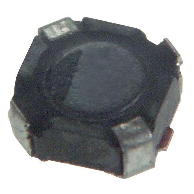

    47 µH 屏蔽 绕线 电感器 220 mA 非标准
ELL-3GM470M 数据手册
Choke Coils Singapore SMD Choke Coils Series: M Type: ELL3GM ■ Features ● ● ● ● Magnetic shielded structure Low DC resistance and large current capability Shock resistant Available on tape and reel for automatic insertion Type ELL3GM ■ Recommended Applications ● DC/DC converter circuitry for computer peripherals and cellular hand sets. ● Chopper circuit decoupling chokes in DC/DC converter circuitry. ■ Standard Packing Quantity ● 2000 pcs./Reel ■ Explanation of Part Numbers E         L L 3 G M 1 0 0 M ! " ,#    *++    ,# # $   %& # '() -      & ®  0, ®  0, ® 1 2 ® 1 2 3  &       ./ ■ Dimensions in mm (not to scale)       ■ Recommended land patterns in mm (not to scale) ±     0.80 0.60   ± ± 1.30   ±  ± 4.00  ±  1.10     1.00   4.00                                                                  Mar. 2005 Choke Coils ■ Standard Parts RDC (at 20 °C) (mΩ) Tol. 100 110 130 140 220 240 260 280 ±20% 310 350 400 560 640 770 1050 1200 Inductance (100kHz) (µH) Tol. 2.2 2.7 3.3 3.9 4.3 ±30% 5.1 5.6 6.8 8.2 10.0 12.0 15.0 18.0 ±20% 22.0 27.0 33.0 Part Number ELL3GM2R2N ELL3GM2R7N ELL3GM3R3N ELL3GM3R9N ELL3GM4R3N ELL3GM5R1N ELL3GM5R6N ELL3GM6R8N ELL3GM8R2N ELL3GM100M ELL3GM120M ELL3GM150M ELL3GM180M ELL3GM220M ELL3GM270M ELL3GM330M ✽Rated Current (mA max.) Marking 1100 1000 980 940 720 690 670 650 620 550 530 440 420 360 330 310 C D E F H I J K L M N O P R S T ✽ Current: This indicates the value of current when the inductance is 70% of nominal value or when case temperature has risen 45 °C (at 20 °C)   ±   ±     "    ±  ±    ±      !  B       ±    ±   ±   ±    ±  ■ Embossed Carrier Tape Dimensions in mm (not to scale)   "    ±    M   M M M ( '  ) ' # $  % &'                                                                  Mar. 2005

物料型号:ELL3GM
器件简介: - 该器件是Panasonic生产的新型SMD电感线圈,具有磁屏蔽结构,低直流电阻和大电流承载能力。 - 适用于电脑外设和手机手持设备的DC/DC转换器电路,以及DC/DC转换器电路中的斩波电路解耦电感。
引脚分配:文档中未明确提供引脚分配信息。
参数特性: - 电感值范围从2.2μH到33.0μH,公差为±20%至±30%。 - 在20°C时的直流电阻(Roc)范围从100mΩ到1200mΩ,公差为±20%。
功能详解: - 电感线圈用于DC/DC转换器电路中,可以提高电源转换效率,减少噪声和电磁干扰。
应用信息: - 推荐用于电脑外设和手机手持设备的DC/DC转换器电路,以及斩波电路的解耦电感。
封装信息: - 标准包装数量为2000件/卷。 - 提供了推荐的焊盘图案尺寸,以及用于自动插入的胶带和卷轴的尺寸信息。
注意事项: - 设计和规格如有变更,不另行通知。在购买和/或使用前,请向工厂询问当前的技术规格。 - 如果该产品出现安全问题,请立即联系我们。
