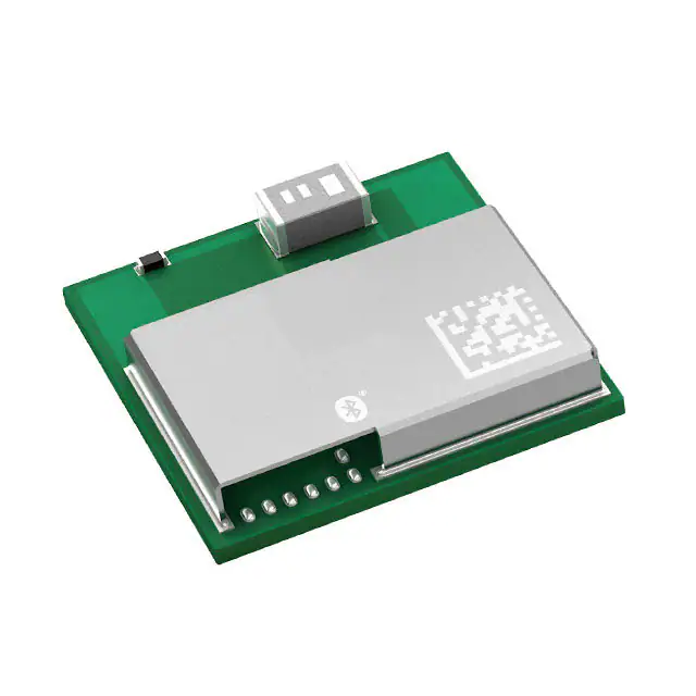

物料型号:文档中提到了多种物料型号,例如PAN1315A、PAN1315B、PAN1316、PAN1317等,这些型号属于PAN13xx系列蓝牙模块。
器件简介:PAN13xx系列蓝牙模块是Panasonic工业设备欧洲有限公司生产的产品,支持蓝牙2.1+EDR(增强数据速率)标准,具有HCI(主机控制器接口)和多种音频/语音编解码器接口。
引脚分配:文档详细列出了模块的引脚分配,包括GND、TX_DBG、HCI_CTS、HCI_RTS、HCI_RX、HCI_TX等,每个引脚都有其特定的功能和配置。
参数特性:模块支持多种电源配置,包括直接连接到电池或通过DC/DC转换器供电。它还具有低功耗模式,如深度睡眠和关闭模式,以及支持蓝牙省电模式。
功能详解:模块提供了丰富的功能,包括快速连接设置、扩展SCO链接、高灵敏度接收、内部晶体振荡器、全蓝牙数据速率、支持蓝牙省电模式等。
应用信息:适用于所有嵌入式无线应用,如智能手机、工业控制、医疗设备、扫描仪、无线传感器、汽车、消费电子、监控和控制等。
封装信息:文档提供了模块的尺寸信息,包括PAN131x无天线版本和PAN132x有天线版本的宽度、长度和高度。
