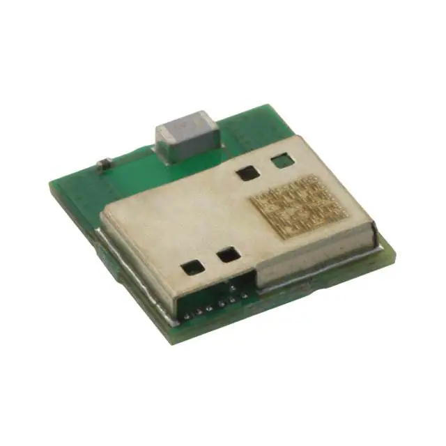

物料型号:文档中提到了多种物料型号,例如PAN1315A、PAN1315B、PAN1316、PAN1317等,这些型号属于PAN13xx系列蓝牙模块。
器件简介:PAN13xx系列蓝牙模块是Panasonic工业设备欧洲有限公司生产的产品,支持蓝牙2.1+EDR(增强数据速率)标准,具有HCI(主机控制器接口)和多种音频/语音编解码器接口。
引脚分配:文档详细列出了模块的引脚分配,包括GND、TX_DBG、HCI_CTS、HCI_RTS、HCI_RX、HCI_TX等,每个引脚都有其特定的功能和配置。
参数特性:模块支持多种电源配置,包括直接连接到电池或通过DC/DC转换器供电。它还具有低功耗模式,如深度睡眠和关闭模式,以及支持蓝牙省电模式。
功能详解:模块提供了丰富的功能,包括快速连接设置、扩展SCO链接、高灵敏度接收、内部晶体振荡器、全蓝牙数据速率、支持蓝牙省电模式等。
应用信息:适用于所有嵌入式无线应用,如智能手机、工业控制、医疗设备、扫描仪、无线传感器、汽车、消费电子、监控和控制等。
封装信息:文档提供了模块的尺寸信息,包括PAN131x无天线版本和PAN132x有天线版本的宽度、长度和高度。
此外,文档还包含了关于模块的测试条件、电气特性、主机控制器接口、音频/语音编解码器接口、射频性能、焊接温度-时间曲线、模块尺寸、标签图、机械要求、推荐的焊盘模式、辐射模式、布局建议、蓝牙低功耗(LE)模块特性、ANT模块特性、三模式模块(BR/EDR + 蓝牙低功耗或ANT)、应用开发、可靠性测试、注意事项、包装、订购信息、数据表状态、文档历史、相关文档、一般信息、监管信息、FCC声明、IC认证、欧洲R&TTE合规声明、日本无线电法和电信业务法合规声明、蓝牙SIG声明、生命支持政策等详细信息。
