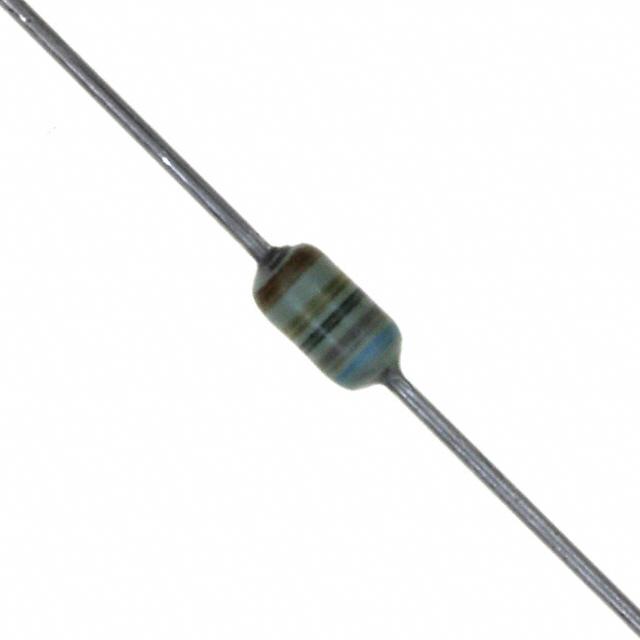

    插件,D1.7xL3.2mm
    68 Ohms ±1% 0.25W,1/4W 轴向 通孔电阻器 金属薄膜

物料型号: - EROS2 (0.25 W) - ERO25 (0.25 W)
器件简介: - 这些金属膜电阻器具有高性能、高可靠性,低温度系数(T.C.R.)和噪声。
引脚分配: - 文档中未明确提供引脚分配信息,但通常金属膜电阻器为两端引脚。
参数特性: - 电阻值:由前三位数字表示,第四位表示零的数量。例如,97.6Ω表示为97R6。 - 温度系数:10^-6/°C(ppm/°C) - 电阻公差:±1% 或 ±0.5% - 功率等级:0.25 W - 额定工作电压:70°C环境下,EROS2和ERO25均为250V。
功能详解: - 自动插入:适合自动插入机的带状风格。 - 标记:5色代码标记。 - 参考标准:IEC 60115-2, JIS C 5201-2。
应用信息: - 电阻器设计用于一般电子设备,如音视频设备、家用电器、办公设备、信息和通信设备等。
封装信息: - 提供了不同尺寸和形状的封装,包括轴向胶带封装和扁平盒封装。 - 标准数量:2000件/箱。
安全注意事项: - 遵守额定功率和环境温度的降额曲线。 - 如果预计会有瞬态负载(如脉冲),在实际使用前检查和评估安装在产品中的电阻器的操作。 - 如果电阻器的保护涂层受损,可能会影响电阻器的特性。
设计和规格: - 设计和规格如有变更,恕不另行通知。在购买和/或使用前,请向工厂询问当前的技术规格。 - 如果此产品出现安全问题,请立即与我们联系。
