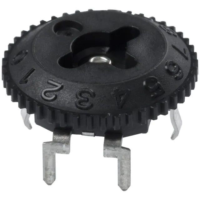

    可调电阻/电位器 20KΩ ±20% 30mW 插件
EVL-HFAA06B24 数据手册
Rotary Potentiometers/EVLH Compact Thumb-wheel Driving Rotary Potentiometers Type: EVLH ■ Features ● Dustproof molded structure ● Wave-soldering available ● Custom-designed thumb wheels available ■ Recommended Applications ● Radios, Headphone Cassette Tape Players, Micro-cassette Tape Recorders ● LCD screen TVs, VCRs ● Contrast control for LCDs ■ Explanation of Part Numbers 1 2 3 4 E V L H Product Code 5 6 7 Specifications 8 9 10 Wheel Shape 11 12 Taper & Resistance ■ Specifications Mechanical Rotation Angle Rotation Torque Shaft Stopper Strength Detent 260 ° 0.5 mN·m to 6 mN·m 60 mN·m min. Center detent available 1 k to 250 k (Tolerance ±20 %) 1 k to 500 k (B) (Tolerance ±20 %) Nominal Total Resistance Measuring method EIAJ Taper 15A 1B 15C 10A Voltage between T1 & T2 100(%) At 50 % of effective rotation Voltage between T1 & T3 Panasonic A B C D Electrical EVLH 10 to 25 40 to 60 10 to 25 6 to 15 ✽ ✽Angle from terminal 3 side. Voltage between T2 & T3 100 (%) Voltage between T1 & T3 ( Power Rating 0.03 W (Taper B), 0.01 W (Others) Taper & Terminal Residual Resistance Noise Level Endurance Operating Life Minimum Quantity/Packing Unit Quantity/Carton ) R=Nominal Total Resistance R < 50 k 50 k < R < 250 k 250 k < R
EVL-HFAA06B24
物料型号:EVLH系列
器件简介:EVLH系列是Panasonic生产的旋转电位器,具有防尘注塑结构,可进行波峰焊接,提供定制设计的拇指轮。
引脚分配:文档中未明确列出引脚分配,但通常旋转电位器会有3个引脚:两个固定引脚和一个活动引脚。
参数特性: - 旋转角度:260° - 旋转扭矩:0.5mN-m至6mN-m,最小60mN-m - 端点:可提供中心端点 - 电气寿命:10000次最小循环 - 额定总电阻:1k至250k欧姆(公差+20%),1k至500k欧姆(B型,公差20%) - 功率等级:0.03瓦(B型),0.01瓦(其他) - 残余电阻:小于或等于50k欧姆 - 噪音水平:最大100mV
功能详解:EVLH系列电位器适用于多种应用,如收音机、耳机、卡式磁带播放器、微型卡式磁带录音机、LCD屏幕电视、VCRs的对比度控制等。
应用信息:推荐应用于上述列出的设备中,用于调整音量、对比度等。
封装信息:提供了不同直径的轮子(7mm、12.8mm、13.0mm、16.0mm)和不同厚度的PCB板(1.2mm±0.1mm、1.0mm±0.1mm)的安装信息。
设计和规格:可能会在不通知的情况下更改。在购买和/或使用前,请向工厂询问当前的技术规格。如果产品出现安全问题,请立即联系。
