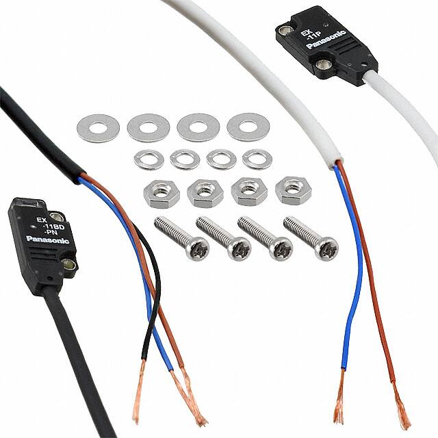

物料型号:文档中提到了多种型号的光电传感器,包括但不限于EX-10系列、EX-11□、EX-11E□、EX-13□、EX-13E□、EX-19□、EX-19E□等。
器件简介:这是一系列超薄型光电传感器,具有内置放大器,尺寸非常小巧,最薄处仅3.5mm,适用于空间受限的安装环境。
引脚分配:文档中提供了不同型号传感器的I/O电路图和接线图,展示了电源正极、输出和公共端的引脚分配
参数特性: - 供电电压:12到24V直流,波动±10%。 - 工作电流:发射端和接收端均不超过10mA。 - 输出类型:NPN或PNP开路集电极晶体管。 - 响应时间:高速响应时间0.5毫秒。 - 感测范围:根据不同型号,感测范围从150mm到1m不等。 - 环境抵抗:增强了对变频器光和其他杂散光的抵抗能力。
功能详解: - 背景抑制:即使背景与传感器相隔100mm以上,也不会被检测到。 - 高速响应:适合检测小型快速移动物体。 - 长感测距离:实现了1m的长感测距离。 - 黑色物体可靠检测:由于是会聚反射型,可以可靠地检测深色物体。
应用信息:适用于检测IC、PCB定位、透明棒、晶圆盒、薄环等。
封装信息:传感器尺寸为W10 × H14.5 × D3.5 mm,提供了多种安装方式,包括正面感测和侧面感测,以及多种安装支架选项。
