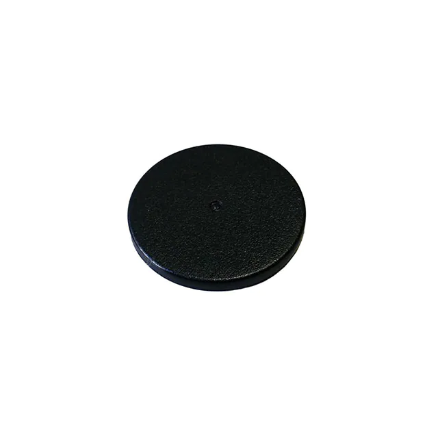

    MN63Y3212N4是一款RFID标签模块,支持JISX6319-4(212 kbps/424 kbps)和ISO/IEC14443 Type B(106 kbps/212 kbps)的13.56 ...

物料型号:MN63Y3212N4
器件简介:这是松下公司生产的一个RFID标签模块,具备以下特点: - 内置4-Kbit非易失性存储器,具有快速写入和低功耗特性。 - 符合JISX6319-4 (212 kbps / 424 kbps) 和 ISO/IEC14443 TypeB (106 kbps / 212 kbps) 的13.56-MHz无接触IC卡标准。 - 无需电池的RF通信。 - 使用AES (128位) 私钥密码系统的加密通信功能。 - 供电电压范围:1.7 V至3.6 V。
引脚分配:文档中提到了用于连接天线线圈的线圈连接引脚(VA,VB),并用于调整谐振频率的谐振电容。
参数特性:包括模块的尺寸、厚度、RF接口的通信规格、存储器配置、系统区域参数等。
功能详解:文档详细描述了RF通信模式、JISX6319-4和ISO/IEC14443 TypeB的通信规范、帧格式、状态转换图、流程图、各种设置(如系统代码、PICC标识符、响应时间描述符、防碰撞、服务、块、块列表、状态标志等)、命令(如REQ、READ、WRITE等)。
应用信息:该RFID标签模块适用于数字音视频设备、家用电器、便携设备等。
封装信息:提供了模块的外形尺寸和封装类型(例如TAG3-DIA30-A,无接触硬币标签模块)。
电气特性:包括绝对最大额定值、工作条件、AC特性等。
