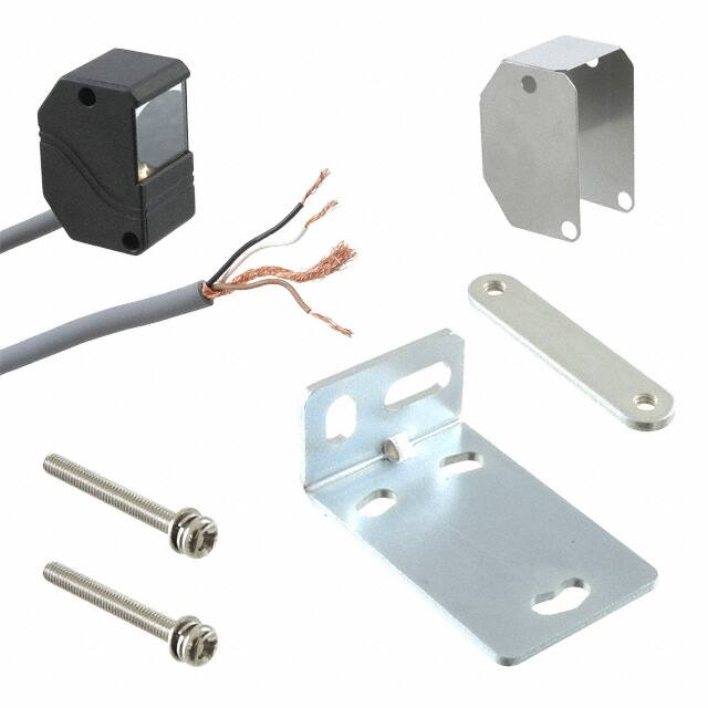

物料型号: - TH-11CS:使用NPN开路集电极晶体管,感测范围为40±10毫米。 - TH-12CS和TH-12CPS:使用NPN和PNP开路集电极晶体管,感测范围为10到300毫米。
器件简介: - 这些传感器用于检测热熔胶,是非接触式检测设备。
引脚分配: - 控制器型号TH-C1适用于TH-11传感器头,提供12到24V DC的供电电压,输出为NPN开路集电极晶体管。 - 控制器型号TH-C2和TH-C2P适用于TH-12传感器头,提供12到24V DC的供电电压,输出分别为NPN和PNP开路集电极晶体管。
参数特性: - 感测对象为直径3毫米或更大的热熔胶(发射率0.9),在85°C或更高的温度下,环境温度为25°C。 - 环境温度范围为0到50°C,存储温度范围为-10到60°C。 - 响应时间(操作频率)为1毫秒或更短。
功能详解: - 传感器头和控制器是一套,必须一起使用。 - 传感器头和控制器之间通过电缆连接,电缆长度为2米。 - 控制器具有灵敏度设置、级别存储功能、外部通道选择功能和定时器功能。
应用信息: - 用于检测热熔胶,适用于工业环境中的多种检测任务。
封装信息: - 传感器头的外壳材料为聚碳酸酯,前盖为蓝宝石玻璃。 - 控制器的外壳材料为耐热ABS,端子盖和前盖为聚碳酸酯。
