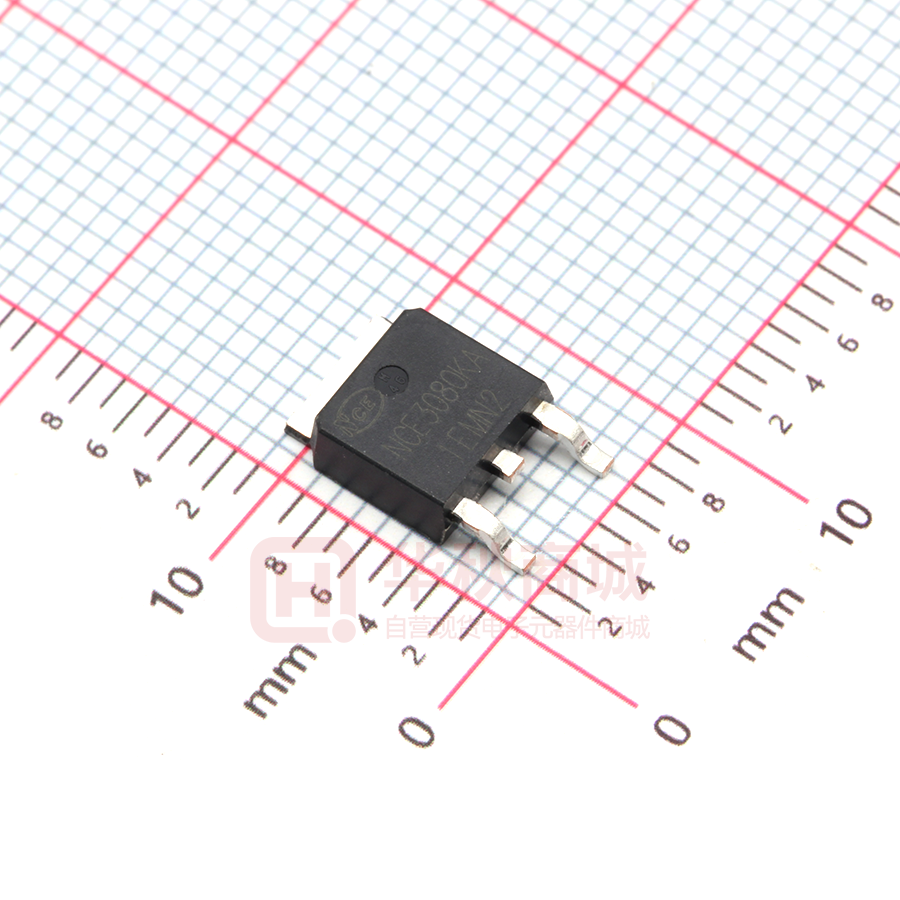

NCE3080KA http://www.ncepower.com NCE N-Channel Enhancement Mode Power MOSFET Description The NCE3080KA uses advanced trench technology and design to provide excellent RDS(ON) with low gate charge. It can be used in a wide variety of applications. General Features ● VDS =30V,ID =80A RDS(ON)
NCE3080KA
物料型号:NCE3080KA
器件简介: - 该器件采用先进的沟槽技术和设计,提供优异的RDS(ON)和低栅极电荷。适用于多种应用场景。
引脚分配: - D(漏极) - G(栅极) - S(源极)
参数特性: - 漏源电压(VDS):30V - 漏极电流(IDS):连续80A,100°C时为50A - 脉冲漏极电流(IDM):170A - 最大功耗(PD):83W - 单个脉冲雪崩能量(EAS):306mJ - 工作结温和存储温度范围:-55°C至175°C
功能详解: - 高密度单元设计,实现超低Rdson - 完全表征的雪崩电压和电流 - 高EAS下的良好稳定性和均匀性 - 优秀的封装有助于散热
应用信息: - 适用于硬开关和高频电路 - 不间断电源 - 100% UIS测试
封装信息: - TO-252-2L封装,提供器件的尺寸和标记信息
电气特性: - 包括关断特性、导通特性、动态特性和开关特性的详细参数,如栅极阈值电压、导通电阻、输入电容、输出电容、反向传输电容、开关延迟时间、开关上升时间、开关下降时间、总栅极电荷等。
热特性: - 描述了器件的热性能,但具体内容未在摘要中提及。
典型电气和热特性曲线: - 提供了输出特性、导通电阻与结温的关系、转移特性、导通电阻与漏极电流的关系、栅极电荷、二极管正向特性、电容与漏源电压的关系、安全工作区、击穿电压与结温的关系、栅极阈值电压与结温的关系、最大瞬态热阻抗等图表。
注意事项: - 强调了产品不适用于需要极高可靠性的应用,如生命支持系统、飞机控制系统等。 - 提醒用户不要超过产品规格书中列出的额定值。 - 强调了半导体产品存在一定概率的失败,建议在设计设备时采取安全措施。
