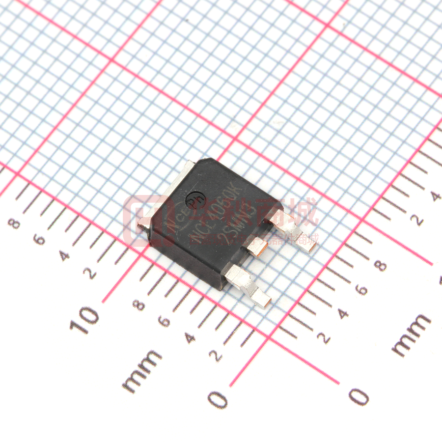

NCE4060K http://www.ncepower.com NCE N-Channel Enhancement Mode Power MOSFET Description The NCE4060K uses advanced trench technology and design to provide excellent RDS(ON) with low gate charge. It can be used in a wide variety of applications. General Features ● VDS =40V,ID =60A RDS(ON)
NCE4060K
物料型号:NCE4060K 器件简介:NCE4060K是一款采用先进沟道技术和设计的N沟道增强型功率MOSFET,具有低导通电阻(RDS(ON))和低栅极电荷,适用于广泛的应用场景。
引脚分配:D(漏极)、G(栅极)、S(源极) 参数特性: - VDS(漏源电压)= 40V - IDS(漏极电流)= 60A - RDS(ON)(导通电阻)< 8.5 mΩ @ VGS=10V - 高密度单元设计,用于超低Rdson - 完全表征的雪崩电压和电流 - 高EAS下的良好稳定性和均匀性 - 优秀的封装,有利于散热 - 特殊工艺技术,用于高ESD能力 功能详解:NCE4060K可应用于负载开关、硬开关及高频电路、不间断电源等。
应用信息:适用于负载开关、硬开关和高频电路、不间断电源。
封装信息:TO-252-2L封装,标记为NCE4060K。
