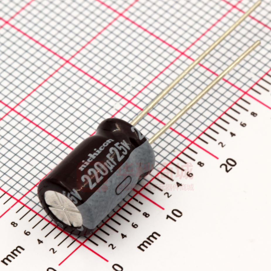

    直插铝电解电容 插件,D8xL11.5mm 220µF ±20% Ф8.00 x 11.50mm 25V 117mΩ 555mA 3000Hrs@105℃
