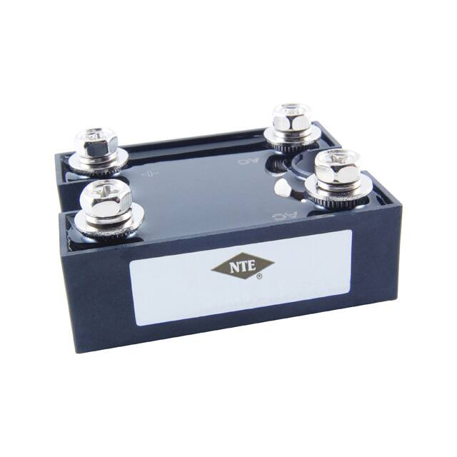

NTE5346 & NTE5348 Silicon Bridge Rectifier Features: D High Surge Current Electrical Characteristics: Maximum Repetitive Peak Reverse Voltage, PRV . . . . . . . . . . . . . . . . . . . . . . . . . . . . . . . . . . . . . 600V Maximum DC Output Current (TC = +85°C), ID NTE5346 . . . . . . . . . . . . . . . . . . . . . . . . . . . . . . . . . . . . . . . . . . . . . . . . . . . . . . . . . . . . . . . . . . . . 80A NTE5348 . . . . . . . . . . . . . . . . . . . . . . . . . . . . . . . . . . . . . . . . . . . . . . . . . . . . . . . . . . . . . . . . . . . 100A Maximum Non–Repetitive Surge Current (1/2 Cycle, 60Hz), ITSM . . . . . . . . . . . . . . . . . . . . . . . 1500A Maximum I2t for Fusing (t = 8.3ms), I2t . . . . . . . . . . . . . . . . . . . . . . . . . . . . . . . . . . . . . . . . . . 9350A2sec Maximum Voltage Drop (at 100A Peak), VF . . . . . . . . . . . . . . . . . . . . . . . . . . . . . . . . . . . . . . . . . . . 1.2V Operating Junction Temperature Range, TJ . . . . . . . . . . . . . . . . . . . . . . . . . . . . . . . . . –40°C to 125°C Maximum Thermal Resistance (Per Chip), Junction–to–Case, RthJC . . . . . . . . . . . . . . . . . . 0.3°C/W Isolation Voltage, VISOL . . . . . . . . . . . . . . . . . . . . . . . . . . . . . . . . . . . . . . . . . . . . . . . . . . . . . . . 2500VRMS 1.880 (47.8) AC – 10–32 Screw (4 Places) .875 (22.2) 1.070 (27.2) .535 (13.6) AC + 1.750 (44.4) 1.625 (41.2) .950 (24.1) 2.265 (57.5) 1.140 (28.9)

1. 物料型号:NTE5346 和 NTE5348,这是硅桥整流器的型号。 2. 器件简介:文档提到了这些器件具有高浪涌电流的特点。 3. 引脚分配:文档中列出了引脚的尺寸和位置,例如1.880 (47.8) 10–32 Screw (4 Places),但未提供完整的引脚分配图。 4. 参数特性:包括最大I2t值用于熔断(8.3ms时为9350A^2s)、最大热阻(芯片到外壳,0.3°C/W)、最大重复峰值反向电压(600V)、最大直流输出电流(在+85°C时,具体数值未给出)、最大非重复浪涌电流(1/2周期,60Hz时为1500A)、最大电压降(在100A峰值时为1.2V)和工作结温范围(-40°C至125°C)。 5. 功能详解:文档没有提供详细的功能解释,但提到了器件的高浪涌电流特性。 6. 应用信息:文档没有明确提供应用信息。 7. 封装信息:文档提到了隔离电压VISOL,NTE5348为100A,NTE5346为80A,2500VRMS,但未提供封装的详细描述。
