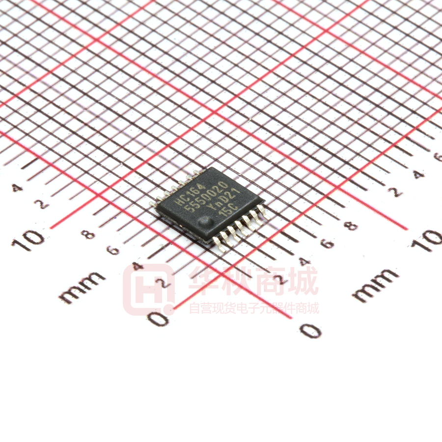

74HC164PW
74HC164PW
    NXP(恩智浦)
    TSSOP14_5X4.4MM
    8位串行输入、并行输出移位寄存器 TSSOP14 2~6V
74HC164PW 数据手册
