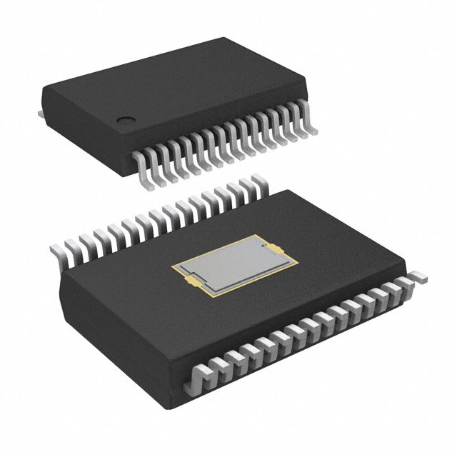

物料型号: MC22XS4200
器件简介: MC22XS4200是一款24V双高侧开关产品系列的一部分,具有集成控制和多种保护及诊断功能。设计用于卡车和公共汽车应用。低RDS(on)通道(<22 mΩ)可以控制不同类型的负载;灯泡、电磁线圈或直流电机。控制、设备配置和诊断通过16位串行外设接口(SPI)进行,允许轻松集成到现有应用中。该设备由SMARTMOS技术供电。
引脚分配: 该设备有32个引脚,包括电源引脚(VDD、VPWR)、控制引脚(IN0、IN1、CLOCK、RSTB、CSB、SCLK、SI)、输出引脚(HS0、HS1)、配置引脚(CONF0、CONF1)、诊断引脚(FSB、FSOB)等。
参数特性: 包括但不限于: - 两个全保护的22 mΩ(在25°C时)高侧开关 - 每个通道高达4.2A的稳态电流 - 分离的灯泡和直流电机锁存过流处理 - 可编程的内部/外部PWM时钟信号 - 过流、短路和过温保护,具有可编程的自动重试功能 - 准确的温度和电流感应 - 开路负载检测(通道在开和关状态下),也适用于LED应用(典型值7.0 mA) - 正常工作范围:8.0 V至36 V,扩展范围:6.0 V至58 V - 与3.3 V和5.0 V兼容的16位SPI端口,用于设备控制、配置和诊断,速率高达8.0 MHz
功能详解: 设备具有独立的电流监测功能,可以在开关关闭期间进行电流监测,这允许随机访问电流感应功能。设备还具有动态过流阈值配置文件,以避免在浪涌电流期间关闭设备,同时仍能密切跟踪负载电流。
应用信息: 适用于卡车、公共汽车和24V运输系统,以及电阻性、电容性和感性负载。
封装信息: 提供了两种封装类型:BEK和CEK,均为32引脚SOIC封装,尺寸为10 mm x 11 mm。
