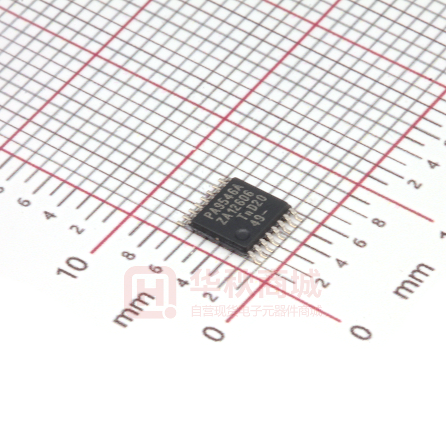

物料型号:PCA9546A
器件简介:PCA9546A是一个四通道双向I2C总线开关,通过I2C总线进行控制。该芯片具有1-of-4双向翻译开关,支持I2C总线接口逻辑,兼容SMBus标准,并具备活跃低重置输入。
引脚分配:PCA9546A有16个引脚,包括地址输入引脚A0、A1、A2,活跃低重置输入RESET,以及四对串行数据线SD0-SD3和串行时钟线SC0-SC3。电源地VSS和供电电压VDD也作为引脚存在。
参数特性:该芯片支持0 Hz至400 kHz的时钟频率,具有低功耗特性,操作电源电压范围为2.3 V至5.5 V,所有输入引脚都可容忍5 V电压。此外,ESD保护超过2000 V HBM,符合JESD22-A114标准,以及1000 V CDM,符合JESD22-C101标准。
功能详解:PCA9546A可以进行通道选择,通过I2C总线进行,允许任何组合的通道选择。它还具有电压转换功能,允许1.8 V、2.5 V、3.3 V和5 V总线之间的电压级别转换,无需额外保护。此外,该芯片还支持热插拔,没有启动时的抖动。
应用信息:PCA9546A适用于需要在不同电压级别总线之间进行通信的应用场景,例如在1.8 V、2.5 V、3.3 V器件与5 V器件之间进行通信。
封装信息:PCA9546A提供三种封装选项:SO16、TSSOP16和HVQFN16。
