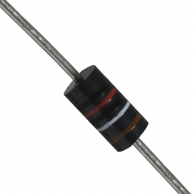

    20mΩ ±1% 0.5W,1/2W 轴向 通孔电阻器 电流感应,防潮 绕线
WLAR020FET 数据手册
WL Series Miniature Wirewound Current Sense F e at u r e s • Ultra-low ohmic value series for Current Sensing applications • Very low inductance (
WLAR020FET
1. 物料型号:WL系列,包括WLA(0.5瓦)、WLB(1瓦)、WLC(2瓦)。 2. 器件简介:超低电阻值系列,适用于电流检测应用,具有非常低的电感(1MHz测试下<1nH),小型化尺寸,更好的功率与尺寸比。 3. 引脚分配:文档中未明确提供引脚分配信息。 4. 参数特性: - 使用96%氧化铝陶瓷芯 - 电阻丝材料:CN49W合金,温度系数20ppm/°C - 封装材料:SUMICON 1100/1200环氧模塑化合物 - 标准公差:F(1.0%),J(5.0%) - 温度系数:300ppm/°C(对于0.03Ω),±0ppm/°C(对于≥0.033Ω) 5. 功能详解:文档提供了详细的性能数据表,包括热冲击、短时过载、焊接性、端子强度、介质耐压、高温暴露、湿度抵抗、低温存储、高频振动和负载寿命测试。 6. 应用信息:适用于电流检测应用。 7. 封装信息:提供了不同型号的尺寸信息,例如WLA型号的尺寸为5.08mm/0.200英寸长,2.54mm/0.100英寸直径,0.60mm/0.024英寸高。
