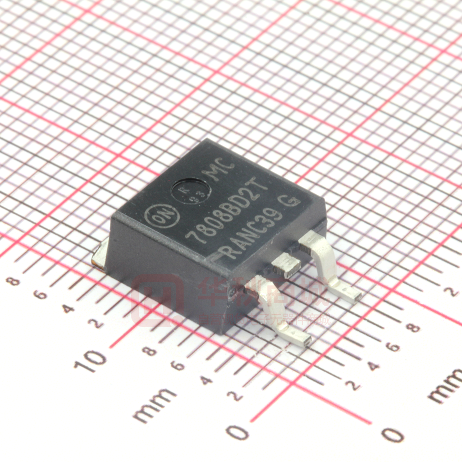

MC7808BD2TR4G
MC7808BD2TR4G
    ONSEMI(安森美)
    TO263-3
    IC REG LINEAR 8V 1A D2PAK
