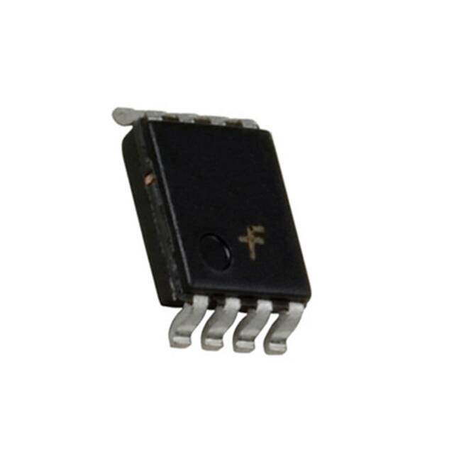

物料型号: - 型号:NC7WZ86 - 描述:TinyLogic UHS Dual 2-Input Exclusive-OR Gate(超高速系列的双2输入异或门)
器件简介: - 该设备采用先进的CMOS技术制造,实现了超高速和高输出驱动能力,同时在很宽的VCC工作电压范围内保持低静态功耗。 - 工作电压范围:1.65V至5.5V - 输入和输出在VCC为0V时呈现高阻态。 - 输入可以容忍高达7V的电压,与VCC工作电压无关。
引脚分配: - 引脚名称:AnrBn(输入),输出 - 引脚描述:输入和输出的逻辑关系遵循异或门的逻辑功能。
参数特性: - 典型传播延迟时间(tPD):2.9纳秒(在5V VCC下,负载为50皮法拉) - 高输出驱动能力:±24毫安(在3V VCC下) - 封装类型:US8表面贴装封装,MicroPak无铅引脚封装
功能详解: - 该芯片是双2输入异或门,其逻辑功能为输出Y等于输入A和B的异或结果。 - 功能表中展示了不同输入组合下的输出结果。
应用信息: - 该芯片适用于需要超高速和高输出驱动的应用场合。 - 具有过压容忍输入,便于5V到3V的电平转换。 - 包含专利的噪声/EMI降低电路。
封装信息: - 封装类型:US8和MicroPak - 封装描述:8引脚US8封装,符合JEDEC MO-187标准,MicroPak封装为无铅8引脚封装。
订购代码: - NC7WZ86K8X:US8封装 - NC7WZ86L8X:MicroPak封装
绝对最大额定值: - 供电电压(VCC):-0.5V至+7V - 输出电压(VOUT):-0.5V至+7V - 输入电压(VIN):0V至VCC - 存储温度(TSTG):-65°C至+150°C - 工作温度(TA):-40°C至+85°C
电气特性: - 输入电压(VIN):1.65V至5.5V - 输出电压(VOUT):0V至VCC - 输入电流(IIK):在VIN < -0.5V时为-50 mA - 输出电流(IOUT):±100 mA
热阻: - θJA:在+85°C下为250°C/W
封装尺寸: - US8封装:3.1mm宽 - MicroPak封装:1.6mm宽
胶带和卷轴规格: - US8封装:胶带格式,每个卷轴3000个单位 - MicroPak封装:胶带格式,每个卷轴3000个单位
物理尺寸: - US8封装:2.0mm x 3.1mm - MicroPak封装:1.6mm宽
