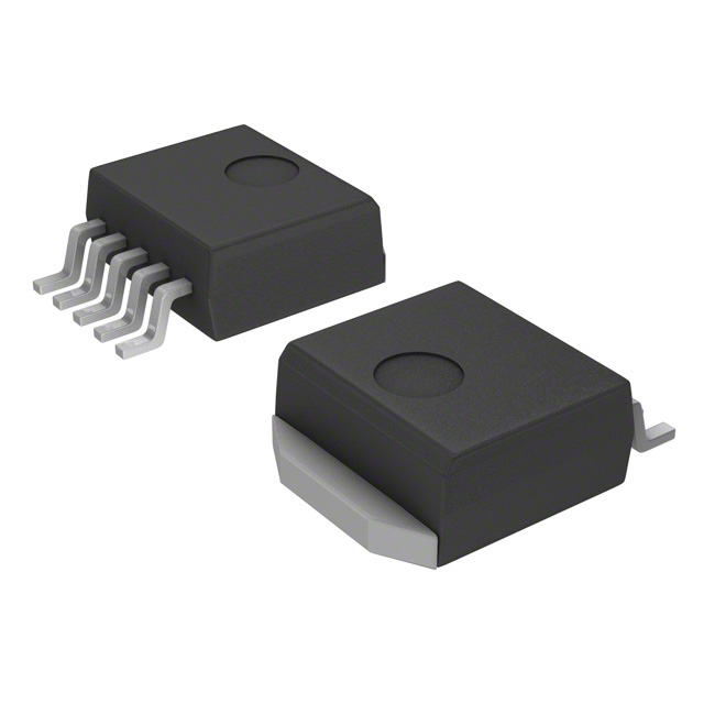

物料型号:NCV4275A
器件简介:NCV4275A是一款用于严苛汽车环境的集成低压差线性稳压器,具有宽广的工作温度和输入电压范围。
输出电压固定在5.0V或3.3V,能够提供高达450mA的输出电流。
它还包含过流保护、过热保护以及可编程微处理器复位功能。
引脚分配: 1. 引脚1(I):输入;电池供电输入电压。
与陶瓷电容器一起旁路至地。
2. 引脚2(RO):复位输出;开路集电极有效复位(当I>1.0V时准确)。
3. 引脚3(Tab):地;所有封装中引脚3内部连接至标签。
4. 引脚4(D):复位延迟;延迟功能计时电容器至地。
5. 引脚5(Q):输出;+2.0%,450mA输出。
与22μF电容器一起旁路至地。
参数特性: - 5.0V和3.3V输出电压选项,公差为±2%。
- 最大输出电流450mA。
- 超低静态电流消耗。
- 具有活性复位输出。
- 复位低至V_Q=1.0V。
- 最大 dropout 电压为500mV。
- 故障保护,包括+45V峰值瞬态电压、-42V反向电压、短路保护和热过载保护。
- AEC-Q100 Grade 1认证,PPAP能力。
- 与NCV4275引脚兼容。
功能详解:NCV4275A通过误差放大器与带隙参考源比较,驱动PNP串联通路晶体管,实现最低的压差和最佳的温度稳定性。
当输入电压较低或输出过载时,通过控制基础驱动电流来防止晶体管过饱和,同时最小化接地引脚的静态电流。
该调节器受到电流限制和热关闭保护。
应用信息:适用于汽车车身电子等。
封装信息:NCV4275A提供DPAK和D2PAK两种表面贴装封装。
输出在宽广的输出电容和ESR范围内保持稳定。
