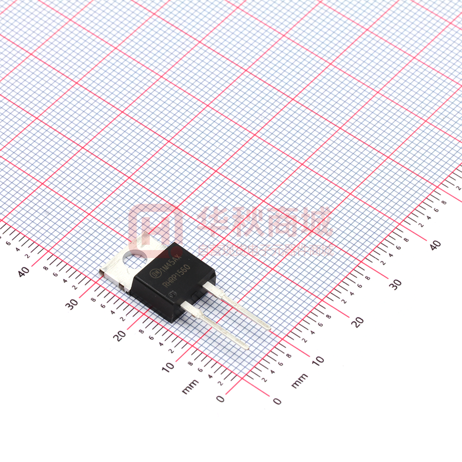

    快/超快恢复二极管 Vr:600V Io:15A Vf:2.1V@15A Ir:100uA@600V trr:40ns -65℃~+175℃@(Tj)

物料型号:RHRP1540和RHRP1560
器件简介: - 这些器件是超快恢复二极管,具有软恢复特性。它们具有超快二极管的半恢复时间,并采用硅氮化物钝化离子注入外延平面结构。设计用于作为各种开关电源和其他功率开关应用中的续流/钳位二极管和二极管。它们的低存储电荷和超快软恢复减少了多个功率开关电路中的振铃和电气噪声,降低了开关晶体管中的功耗。
引脚分配: - 引脚分配为阳极(ANODE)和阴极(CATHODE),其中阴极有两个标记,一个为(FLANGE)。
参数特性: - 最大正向电压(VF):在25°C时为2.1V。 - 反向电压:RHRP1540为400V,RHRP1560为600V。 - 额定正向平均电流(IFAV):在Tc=140°C时为15A。 - 重复峰值浪涌电流(IFRM):在20kHz方波下为30A。 - 非重复峰值浪涌电流(IFsM):在60Hz单相半波下为200A。 - 最大功耗:100W。 - 雪崩能量(EAVL):20mJ。 - 工作和存储温度范围:-65°C至+175°C。
功能详解: - 这些二极管设计用于减少功率开关晶体管中的功耗,通过超快软恢复特性降低电路中的振铃和电气噪声。
应用信息: - 适用于开关电源、功率开关电路和一般用途。
封装信息: - 封装类型为TO-220AC-2L,遵循JEDEC TO-220AC标准。
