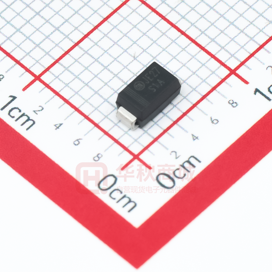

物料型号:文档中提到了多个型号,包括S1A、S1B、S1D、S1G、S1J、S1K和S1M。
器件简介:Fairchild Semiconductor的S1系列1A、P-I-N、SMA整流器以其优化的低漏电、低电容和快速响应时间而脱颖而出。这些优势在保持行业标准的VF最大值1.1V@1A和30A的浪涌额定值的同时实现。
引脚分配:文档中没有明确提供引脚分配图,但提到了SMA/DO-214AC封装,并指出色带表示阴极。
参数特性: - 重复反向电压最大值(VRRM):50V至1000V不等,具体取决于型号。 - 平均整流前向电流在100°C时(F(AV)):某些型号为1.0A。 - 非重复峰值前向浪涌电流(IFSM):某些型号为30A。 - 存储温度范围(TSTG):-55至+150°C。 - 工作结温(TJ):-55至+150°C。
功能详解:文档强调了这些整流器的低漏电、低电容和快速响应时间,这些特性有助于支持更高的系统功率效率目标。
应用信息:文档没有提供具体的应用案例,但提到了整流器适用于需要高效率电源的场合。
封装信息:所有列出的型号均采用DO-214AC(SMA)封装,并提供卷带包装方式。
