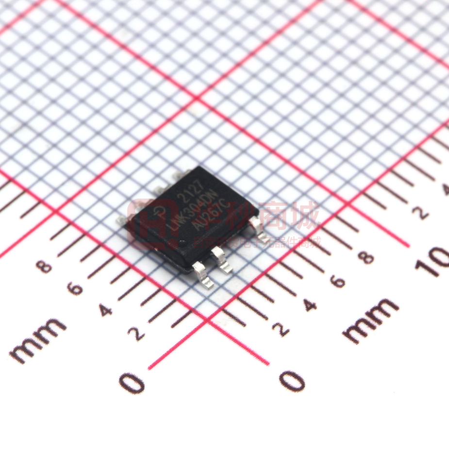

物料型号:LNK302/304-306
器件简介:LinkSwitch-TN系列是Power Integrations公司生产的超低组件数量、高能效的离线开关电源IC。该系列IC旨在替代成本和组件数量最低的线性和电容式(电容降)非隔离电源,提供更高的性能和能效。
引脚分配:文档中提供了详细的引脚功能描述和配置图,例如DRAIN (D)引脚是功率MOSFET的漏极连接点,提供启动和稳态操作的内部工作电流。
参数特性:包括工作频率、最大占空比、反馈引脚关断阈值电流、DRAIN供电电流、BYPASS引脚充电电流、电流限制等。
功能详解:LinkSwitch-TN结合了高电压功率MOSFET开关和电源控制器。与传统的PWM控制器不同,LinkSwitch-TN使用简单的ON/OFF控制来调节输出电压。控制器包括振荡器、反馈电路、5.8V调节器、BYPASS引脚欠压电路、过温保护、频率抖动、电流限制电路等。
应用信息:适用于家电和定时器、LED驱动器和工业控制器等。
封装信息:提供DIP-8B、SMD-8B和SO-8C三种封装类型。
