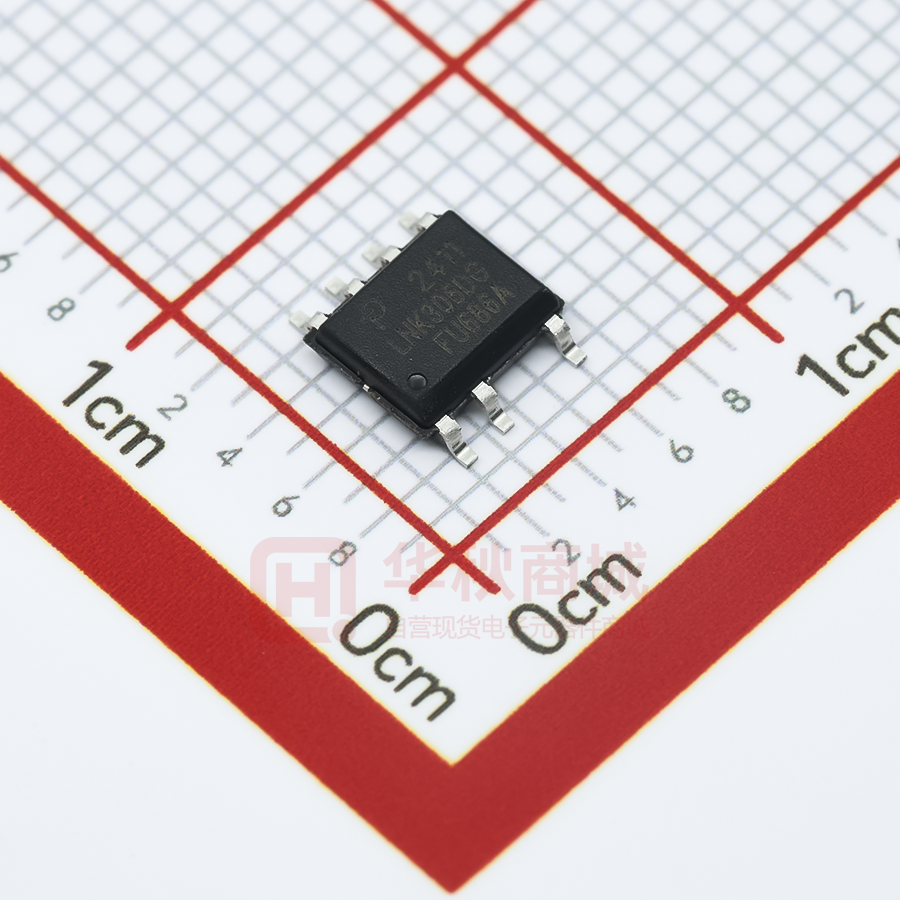

LNK306DG-TL
LNK306DG-TL
    POWERINT(帕沃英蒂格盛)
    SO-8C_4.9X3.9MM
LNK306DG-TL 数据手册
