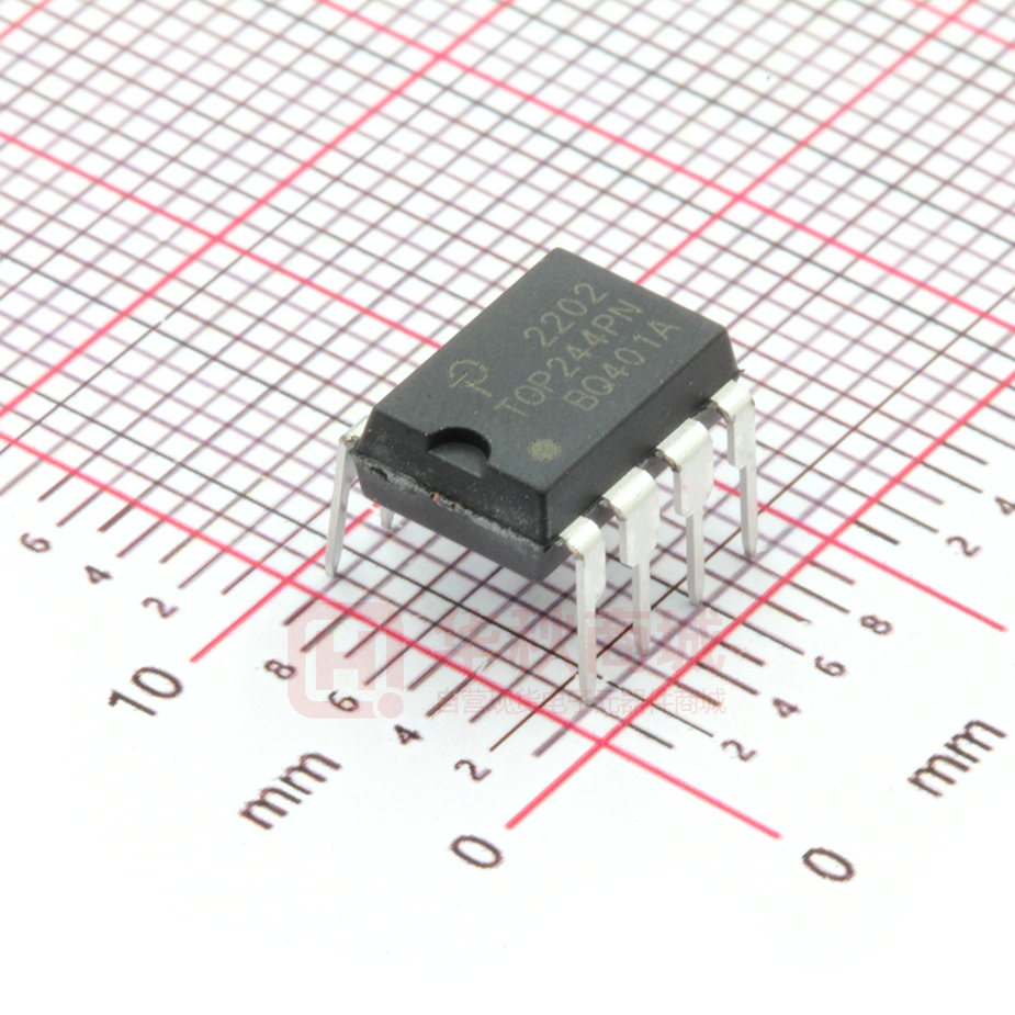

TOP244PN
TOP244PN
    POWERINT(帕沃英蒂格盛)
    DIP8B_9.44X6.35MM
