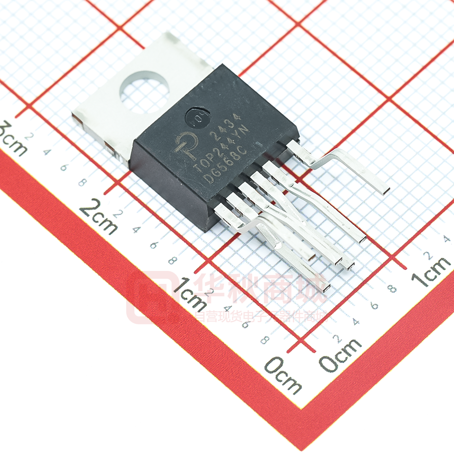

    TO220-7
    芯片 离线开关 电源电压: 265VAC 数字芯片封装形式: TO-220 针脚数: 6 整流输出数: 1 工作温度最小值: -40°C 工作温度最高值: 150°C MSL:...
