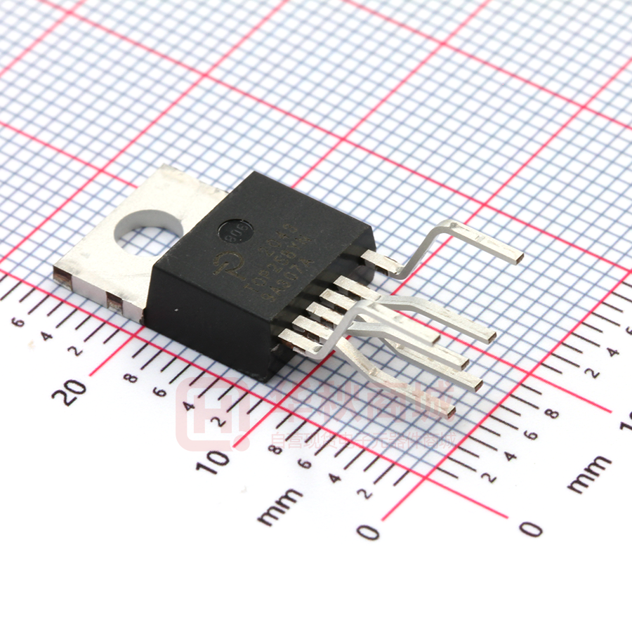

TOP258YN
TOP258YN
    POWERINT(帕沃英蒂格盛)
    TO220-7C
