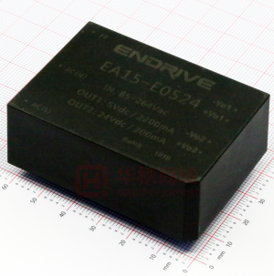

EA15-E0524
  • 1+53.0765
  • 10+42.826
库存:10

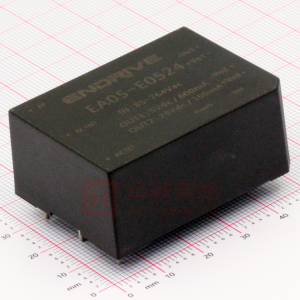

EA05-E0524
  • 1+25.235
库存:9
