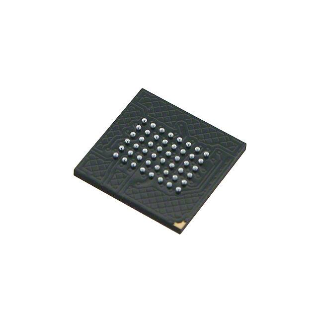

物料型号:71V416S / 71V416L
器件简介:IDT71V416是一款4,194,304位的高速静态随机存取存储器(SRAM),以256K x 16位组织。它采用高性能、高可靠性的CMOS技术制造,提供了一种成本效益高的高速存储解决方案。
引脚分配:该器件有多个引脚,包括地址输入A0-A17、片选CS、写使能WE、输出使能OE、高字节使能BHE、低字节使能BLE、数据输入/输出I/O0-I/O15、电源VDD和地VSS。
参数特性: - 工作电压:3.3V单电源供电 - 低功耗:通过芯片不选通实现 - LVTTL兼容:所有双向输入/输出与LVTTL兼容 - 访问时间:输出使能针脚操作速度可达5ns,地址访问时间最快10ns
功能详解: - 完全静态异步电路设计,无需时钟或刷新即可操作 - 提供上字节和下字节使能针脚,以实现更细致的数据控制 - 支持商用和工业用温度范围
应用信息:适用于需要高速存储的场合,如数据处理、缓存、工业控制等。
封装信息:提供44引脚400 mil塑料小外形晶体管封装(SOJ)和44引脚400 mil薄型小外形封装(TSOP Type II),以及48球栅阵列(BGA),尺寸为9mm x 9mm。
