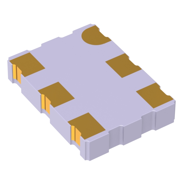

物料型号:IDT8N3SV75 器件简介:IDT8N3SV75是一款使用IDT第四代FemtoClock® NG技术的LVPECL可编程频率可变振荡器(VCXO),具有非常灵活的频率和拉偏范围编程能力。
该设备接受2.5V或3.3V供电,采用小型无铅(RoHS 6)6引脚陶瓷封装,尺寸为5mm x 7mm x 1.55mm。
引脚分配: - 1:VC,VCXO控制电压输入。
- 2:OE,输出使能引脚,带有内部上拉电阻。
- 3:VEE,负电源。
- 4,5:Q, nQ,差分时钟输出,LVPECL接口电平。
- 6:Vcc,正电源。
参数特性: - 可编程时钟输出频率范围:15.476MHz至866.67MHz和975MHz至1,300MHz。
- 频率编程分辨率达到218Hz或更好。
- 工厂可编程的VCXO拉偏范围和控制电压极性。
- 绝对拉偏范围(APR)可从典型值±4.5ppm编程至±754.5ppm。
- 2.5V/3.3V LVPECL时钟输出。
- 输出使能控制输入,兼容LVCMOS/LVTTL。
- 在156.25MHz时的RMS相位抖动:0.5ps(典型值)。
- 工作温度范围:-40°C至85°C。
功能详解: - 内部3次泛音晶体振荡器提供114.285MHz的参考时钟fXTAL。
- PLL包括FemtoClock® NG VCO以及预分频器(P)、反馈分频器(M)和后分频器(N)。
- 通过2位预分频器(P)、反馈分频器(M)和7位后分频器(N)确定输出频率。
- 反馈分频器(M)由7位整数部分(MINT)和18位小数部分(MFRAC)组成,提供高分辨率频率生成。
应用信息: - 适用于无线基础设施、电信和网络终端设备。
封装信息: - 6引脚陶瓷封装,尺寸为5mm x 7mm x 1.55mm,符合RoHS标准。
