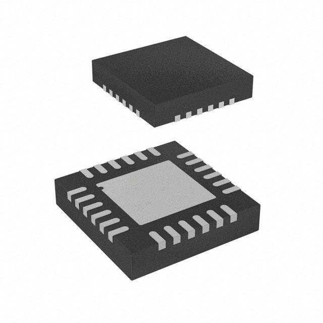

    VFQFN-24

封装信息:提供多种封装选项,包括4 × 4 mm 24-VFQFPN(9FGL02x1)、5 × 5 mm 32-VFQFPN(9FGL04x1)、5 × 5 mm 40-VFQFPN(9FGL06x1)和6 × 6 mm 48-VFQFPN(9FGL08x1)。
